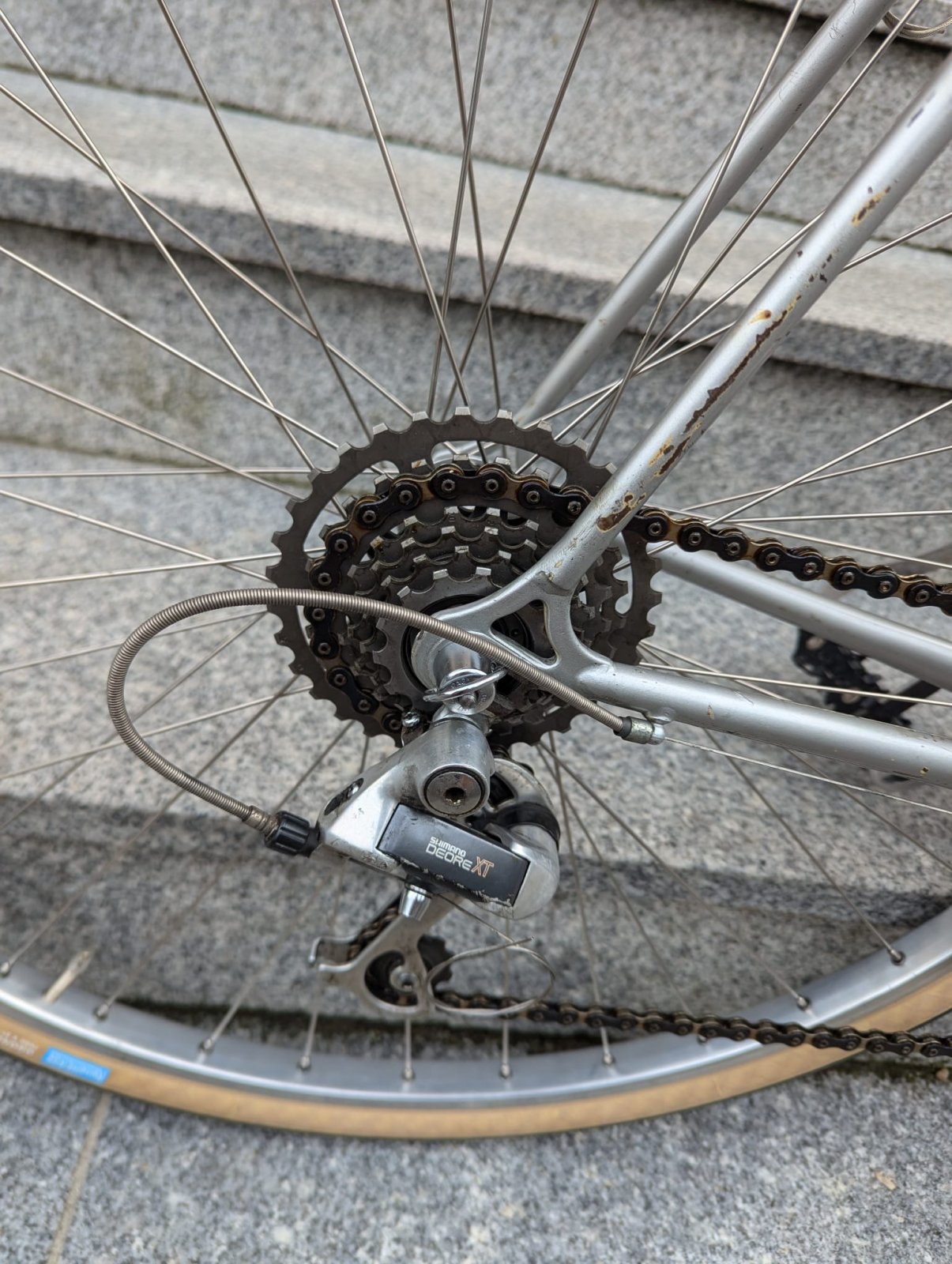

1. Das Nuovo Record SW ist leider WEIT davon entfernt 48/35 mit dem Schraubkranz bis 32 fahren zu können. Da reicht die Kapazität hinten und vorn nicht!
Gibts noch Schaltwerkkäfige (Rally) um das zu transplantieren?
(auch das XT kommt nicht ins größte Ritzel - weil die Schaltrollen zu nah am Ritzel sind und sich verhaken - Anschlagschraube ist bereits auf MAX drinnen)

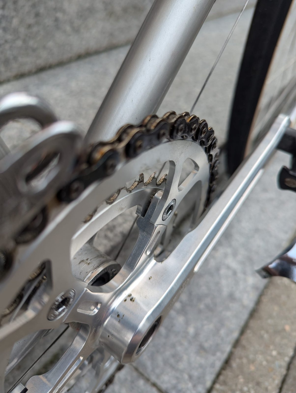

2. Die Miche Young Kettenblätter sind für die "normalen "Kurbelblattschrauben zu dünn - die greifen da nicht. Wenn ich die Dünnen Shimpanso Beilagscheiben unterlege ist der Abstand aber zu groß und der Schaltvorgang ist unsauber.

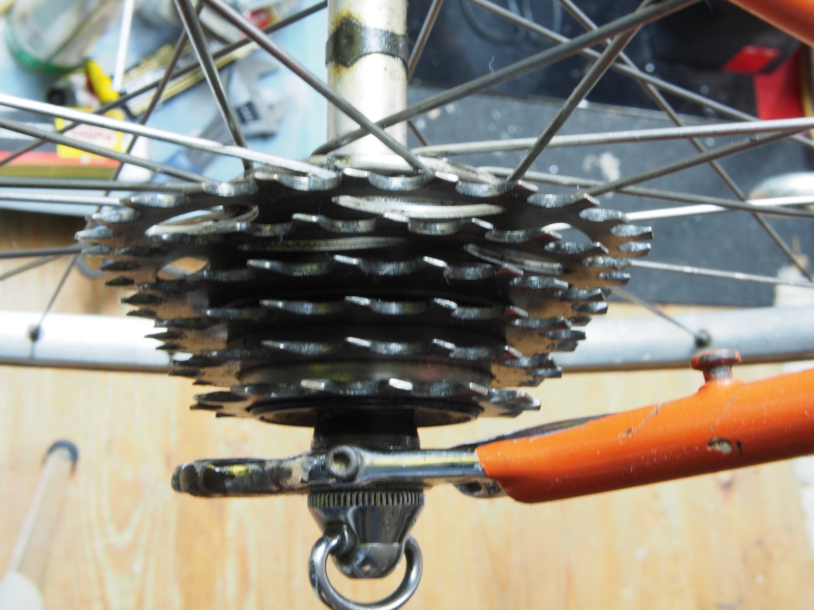

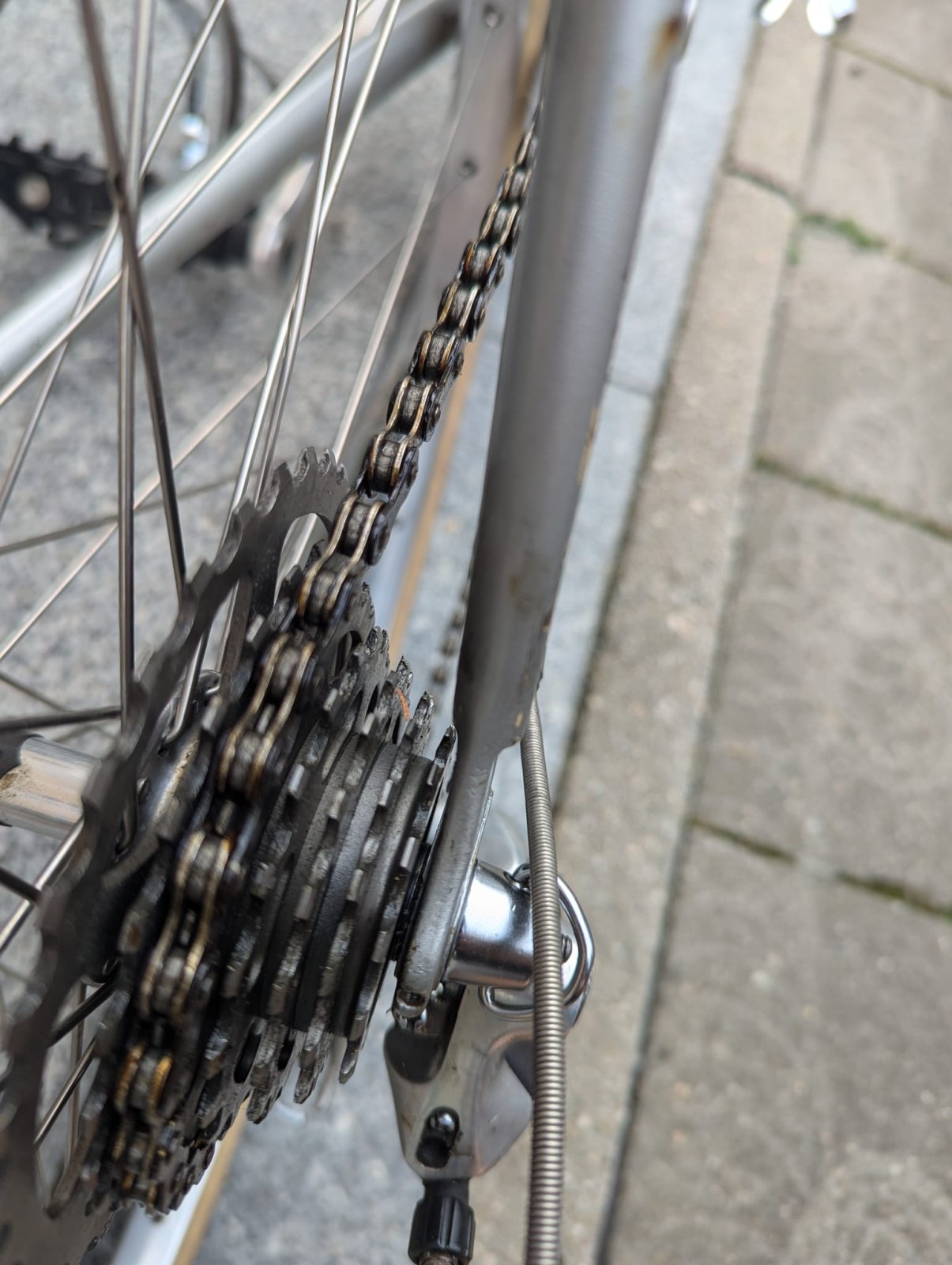

3. Das kleinste Ritzel (15 oder so?) ist für den Rahmen zu groß, bzw der Rahmen ist für 7-f zu eng trotz 126 EB.
Wenn da eine Kette drüber laufen soll stößt das direkt an den Rahmen...

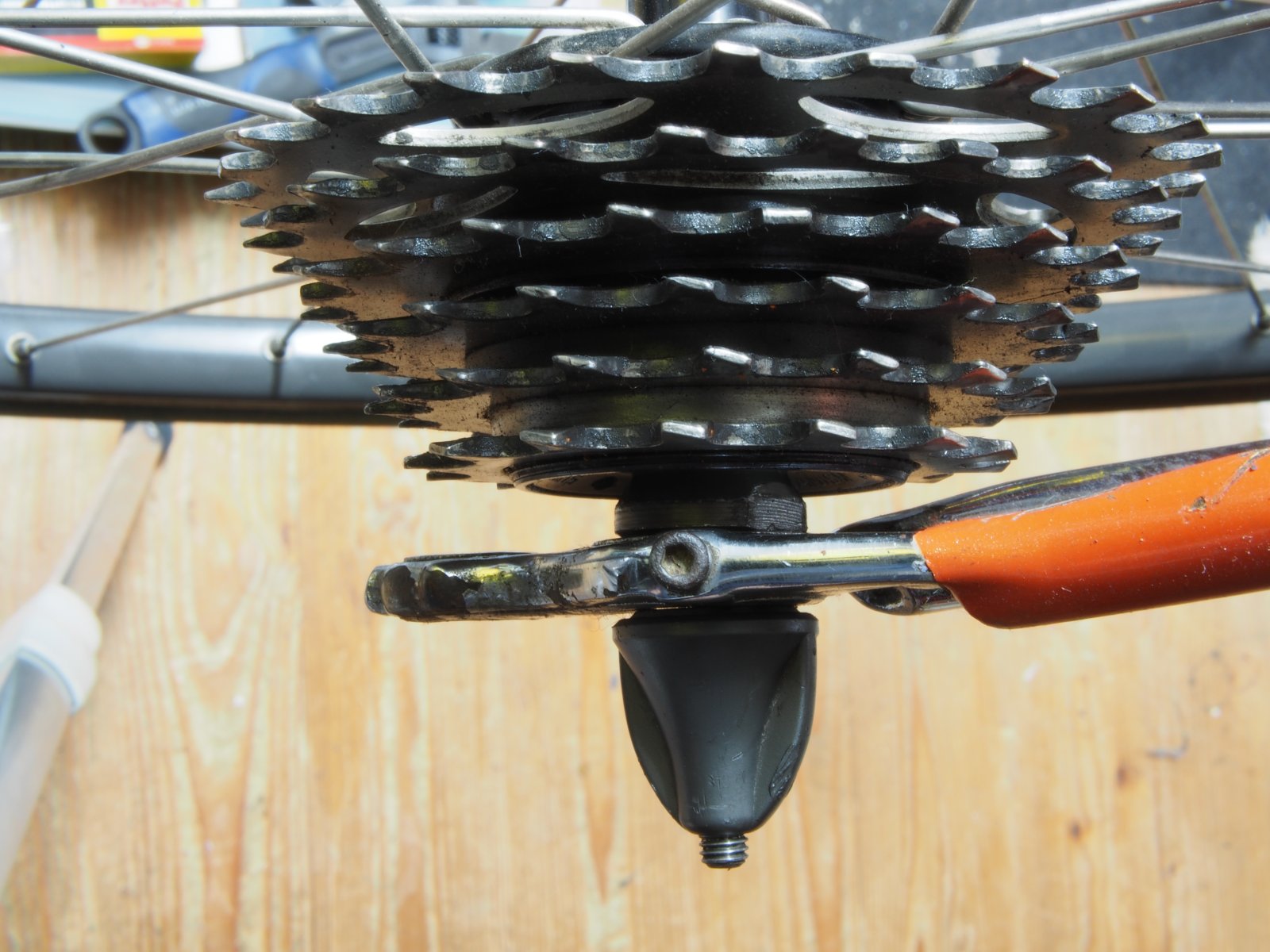

Zu 3.)
Da hatte ich doch erst gestern etwas dazu geschrieben: https://www.rennrad-news.de/forum/threads/mal-eben-schnell-ne-kleine-bastelfrage.92675/post-6238712
In dem Fall würde ich eine lägere Achse für die Record Nabe suchen (gabs bis 140mm) und dann 2mm Aufspacern.
Oder auf Mavic umsteigen.

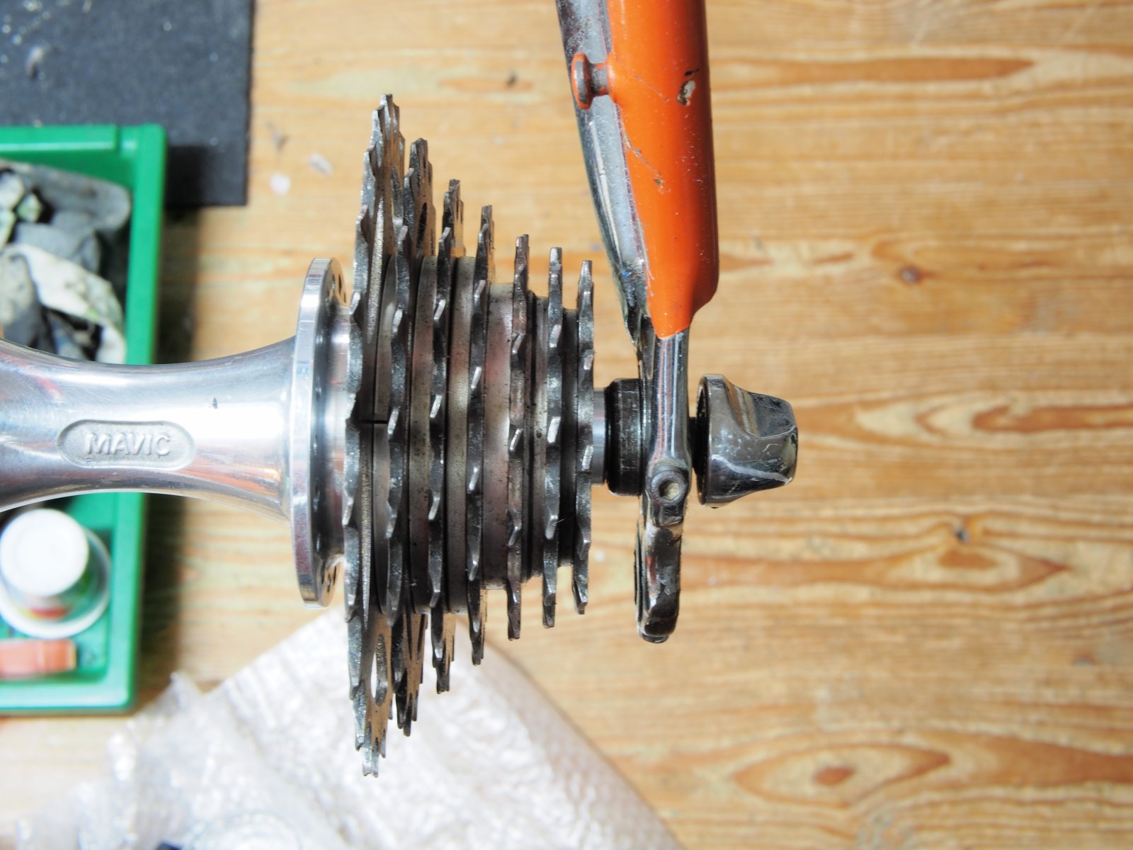

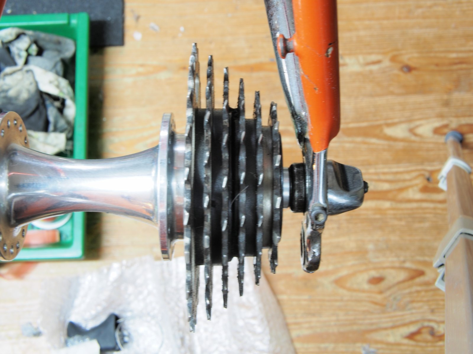

Zum Vergleich Shimano 600 Schraubkranz auf der Record Nabe:
Und auf einer Pelissier Nabe (die hat aber nur 124mm Länge), kann man so eigentlich schon nicht mehr fahren:
Und jetzt mal die Mavic 500 RD (126mm):
Da passt dann auch der 7fach Schraubkranz (Shimano XT):
Besser ist dann nur noch die 501RD Nabe, die hat 127mm Breite!
2: Wie @LeRag bereits sagte: Kettenblattschrauben abschleifen oder andere besorgen.
3: Das sollte das kleinste Problem sein: Nabe umspacern.
Achse ausbauen, eine Distanzscheibe/Nasenscheibe o.ä. von links auf die Kranzseite setzen und auf Mittigkeit nachzentrieren.

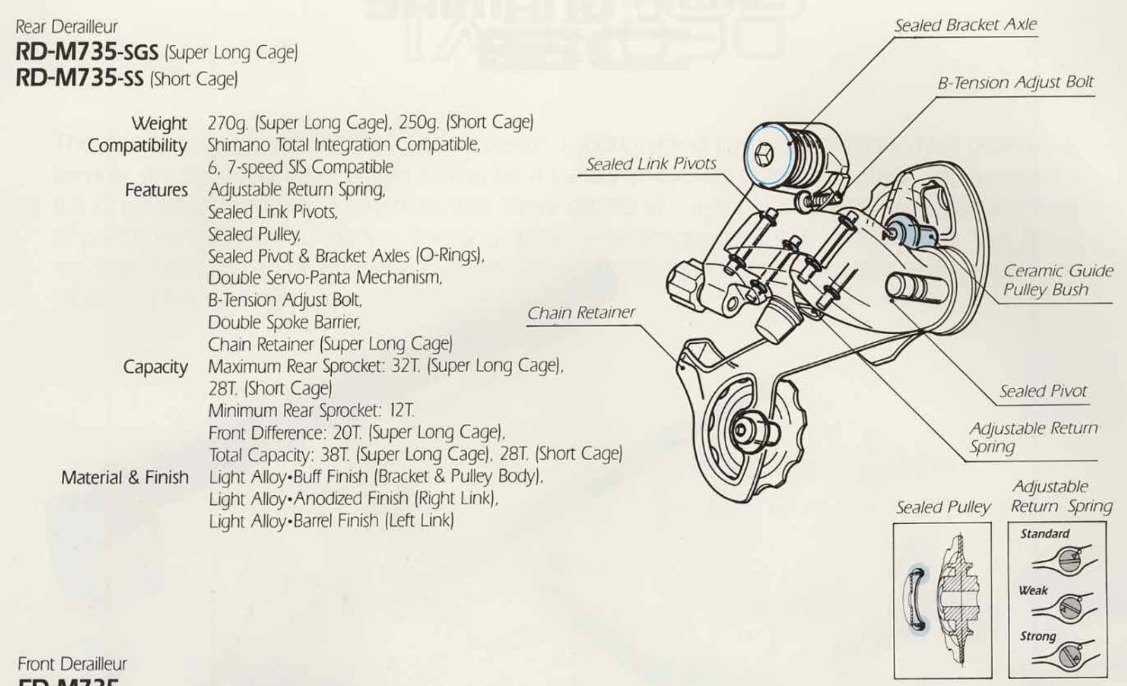

Also beim XTR M900 stehen die Daten auf dem Käfig.
Max 32T
Total 33T
Du kommst bei den Zähnen auf 31. Das müsste also passen, auch mit einem XT.
Da wäre ich mir nicht sicher, auch wenn man das natürlich ausprobieren kann.
Ich habe an einem RR ebendiese XTR M900. Vorne eine Campa SR-Kurbel mit 52/41.
Bei einem 32er Kranz läuft das obere Schalträdchen auf den Zahnspitzen und rattert (41/32).
Ob das bei einem kleineren Blatt oder 31er Kranz besser läuft, wage ich zu bezweifeln.
Letztlich hängt es aber auch vom Ausfallende ab. Und ich habe waagerechte Ausfaller.

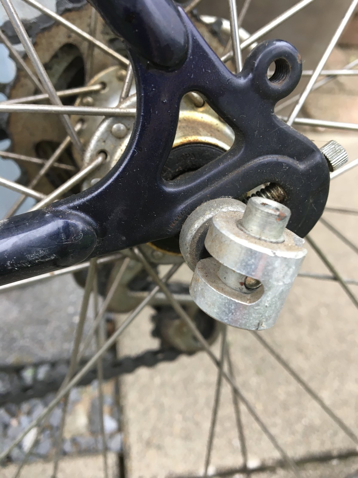

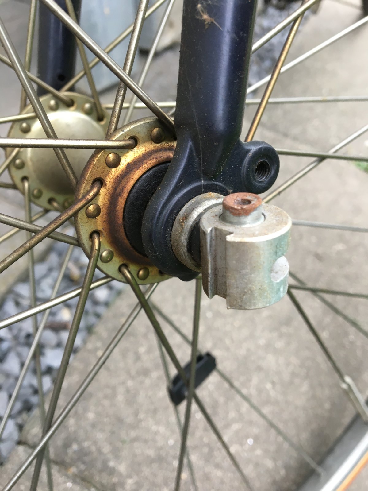

Brauche Hilfe beim Tresorknacken .
Wie bekomme ich diese Diebstahl Sicherungen bei den Schnellspannern auf.
Ein original Tool/Werkzeug steht mir nicht zur Verfügung.
Eine sechskantige Inbuspassung ist im Bolzen nicht vorhanden.
Siehe Bilder
Danke für zerstörungsfreie Tipps.

Interessante Konstruktion, habe ich noch nie gesehen.
Bestenfalls mit einem passenden Hakenschlüssel. Aber dann wäre der Bewegungsraum auch recht begrenzt.
Bin gespannt, ob hier jemand diese Dinger kennt.
Das XT RD-M735 ist offiziell bis 32 Zähne freigegeben, inoffiziell bis 34 Zähne (gab ja eine 13-34 Kassette damals):
Hier mit der 13-34 Kassette, "B"-Schraube ist ca. zur Hälfte eingedreht:
aHR0cHM6Ly9mc3RhdGljMS5tdGItbmV3cy5kZS92My8yNi8yNjY4LzI2NjgxNTItdm50bWk0aTNndGZuLXB4bF8yMDIyMDgyM18xNTE5MTYyNTUtb3JpZ2luYWwuanBn.jpg
Für mich liegt das eindeutig an der zu langen Kette.
Vielleicht hilft ja das Einstell-Manual im Anhang.

Meiner Ansicht passen die Kette und der 7-Fach Zahnkranz nicht zusammen. Das NR-Schaltwerk schaltet sicher 52/41 - 14-32 und Super Record schafft 53/36 mit 14-32. Wo lebst du? Vielleicht kann ich dir eine Händler der alten Schule empfehlen.
Ich bin aus Regensburg. Im Idealfall würde ich 48/35 mit14-32 fahren - sind aber nochmal 3 Zähne mehr ..

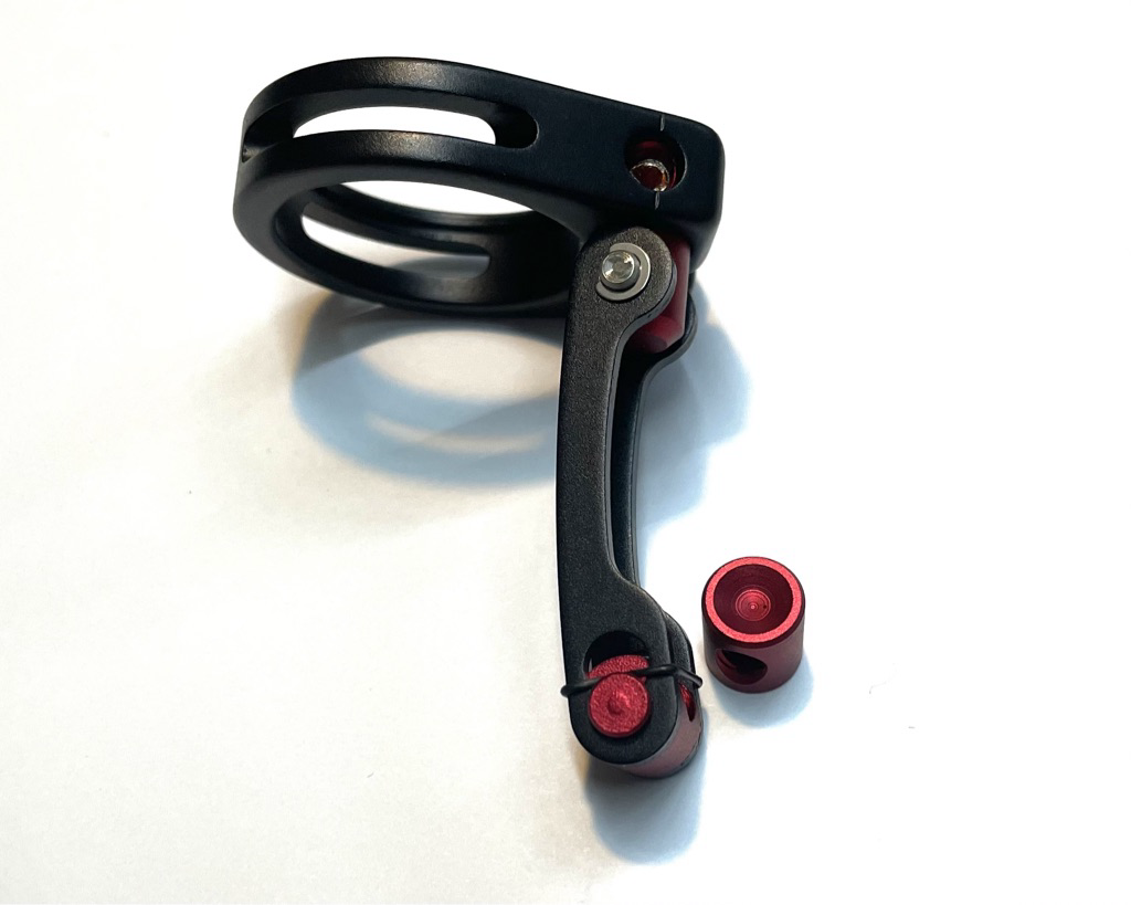

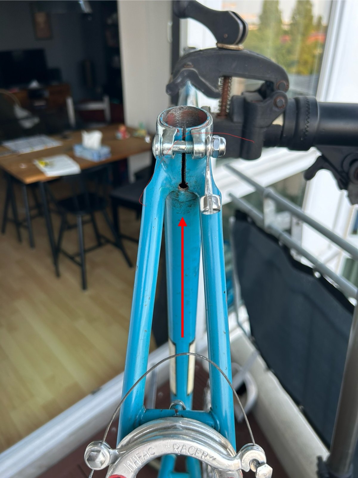

Der Zuggegenhalter müsste ja in die Mitte, diese Mafac oder Winmannlösungen sind zu weit auseinandergebogen - das sieht nicht aus. Bleibt wohl nur dieser eine gesuchte Universal Gegenhalter?
Oder andere Ideen?
Was gibt es hier sonst noch für Lösungen?
Oder andere Ideen?
Schlüsselfeile auspacken und in der Sattelmuffe den Schlitz ein wenig auffeilen. Nur ein kleines Fenster, dass der Gegenhalter reinpasst. Das gleiche Problem habe ich so auch schon gelöst.

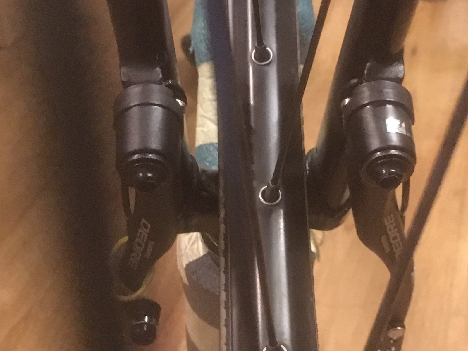

Eine kleine Frage: In meinem Dawes Super Galaxy Rahmen steht das vordere Laufrad etwas schräg.
In den Dawes Foren liest man, daß bei DAWES sowas öfter mehr üblich als selten war und nicht auf einen Unfall hindeutet. Meine Ausfallenden sind, vorne und hinten, vertikal (Rad kommt von jeweils von unten rein)
Es ist nur sehr wenig und ich kann das korrigieren, wenn ich das Laufrad im Schnellspanner auf einer Seite ca. 0.5mm höher einspanne Das Laufrad ist korrekt eingespeicht, die Gabel sieht optisch vollkommen gerade aus
Darf ich mit dem Schnellspanner die Lage meines Laufrades korrigieren? Ist das legitim? Oder rutscht das Rad beim ersten Draufsetzen wieder in die Ausgangslage?

Wenn der Schnellspanner nicht lasch angezogen wird, sollte da nichts passieren. Aber selbst, wenn er 0,5mm rutscht, wird das kaum von Belang sein.
Was aber sspricht dagegen, den Ausfaller an der entsprechenden Seite um 0,5mm auszufeilen?
Uff - Meine Sorge wäre, daß ich das Ausfallende schwäche und es mir dann vielleicht brichtt oder sowas? Ich mag an so wichigen Teilen nicht rumfeilen... oder vielleicht muß ich mich auch einfach trauen... Einmal gefeilt ist ja auch dann für immer abgetragen...
