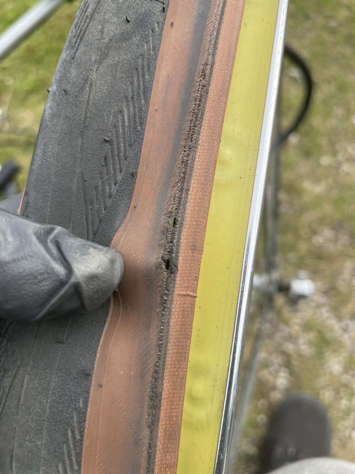

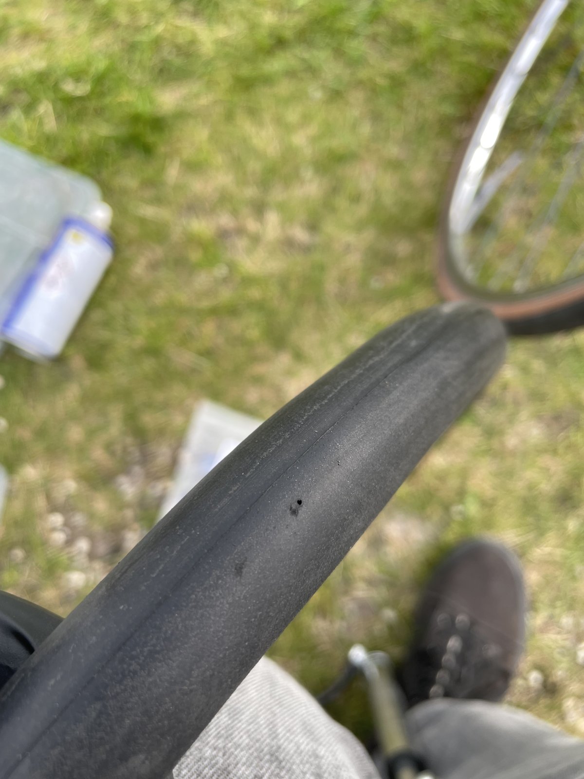

Ich verstehe es nicht. Nagelneue Reifen, Laufleistung 200Km. Und dann vorne schon wieder hinüber. Hatte einen Platten, Loch innen, vermutlich Felgenband kacke.
Ich habe gefühlt dauerhaft Pech mit meinen Reifen. Wodran kann es liegen? Bin ich mit meinen aktuell über 90Kg einfach zu schwer?
Sieht doch aus als wenn die Naht da hinüber ist. Herstellungsfehler?
Anhang anzeigen 1475587Anhang anzeigen 1475588Anhang anzeigen 1475590
Der Schaden ist nur an dieser Stelle. Oder kommt es vom Schieben zurück über 8Km mit Plattfuß. Schlauch hat ein übliches Loch und ist nicht geplatzt.
Loch innen wo das Ventil sitzt.

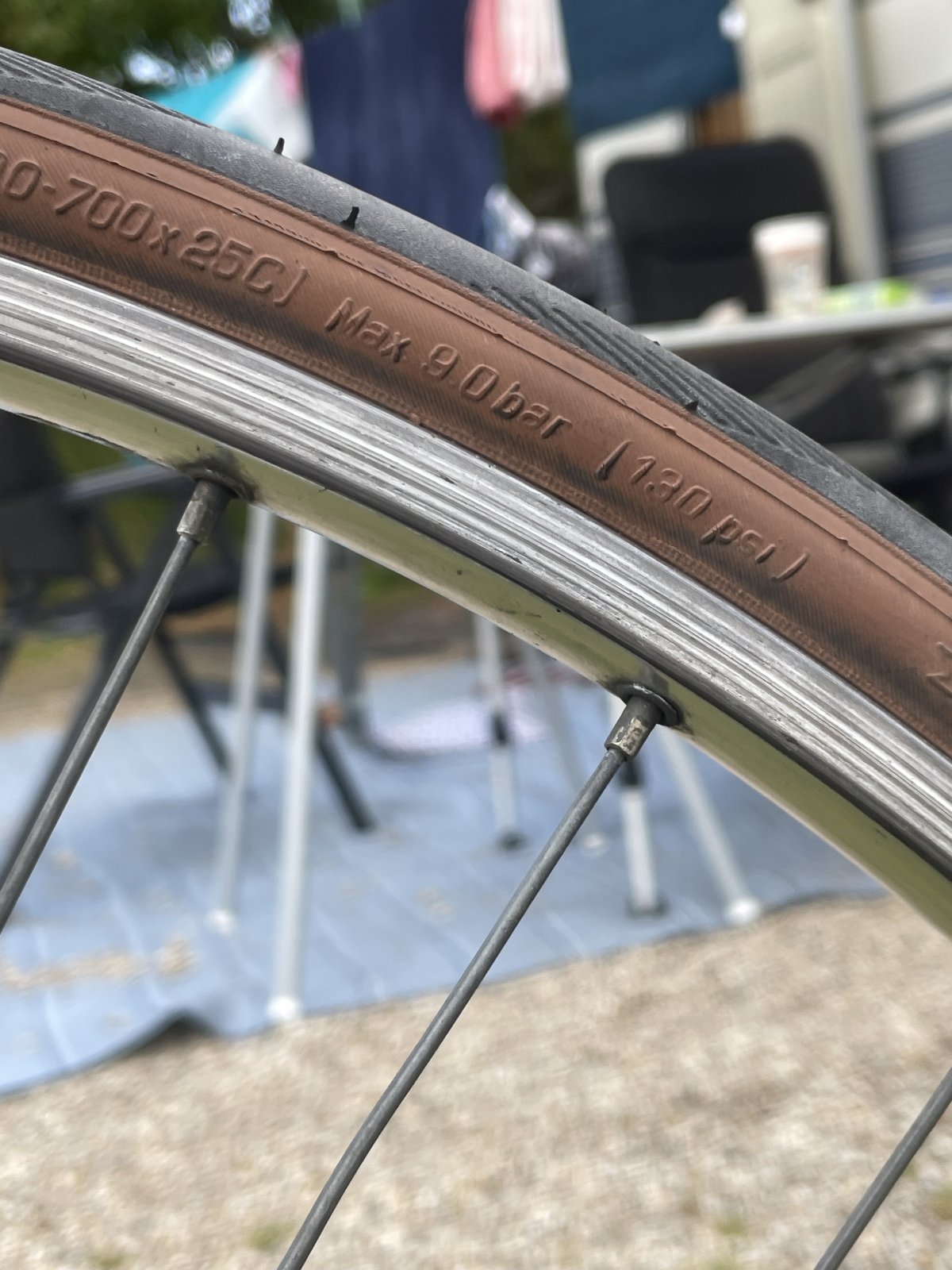

Nach Herstellerangaben mit 8-9 Bar befüllt: 25er Schwalbe One.
Ich habe jetzt mal 105kg Systemgewicht angenommen, da wird ein Druck von 6,1-6,25 empfohlen. 9 ist viel zu viel. Vom Schadensbild her würde ich auch sagen, entweder Bremsklotz zu hoch eingestellt, oder die Felge hat beim Schieben den Schlauch zersäbelt. Warum hast du nicht vor Ort geflickt und bist dann weitergefahren?
Weil ich ein Esel bin, der sich gesagt hat, wird schon gut gehen, und dann das Flickzeug am Campingplatz gelassen hat. Ging ja bislang meistens gut…… passiert mich nicht nochmal.

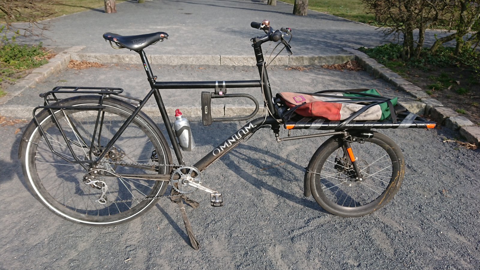

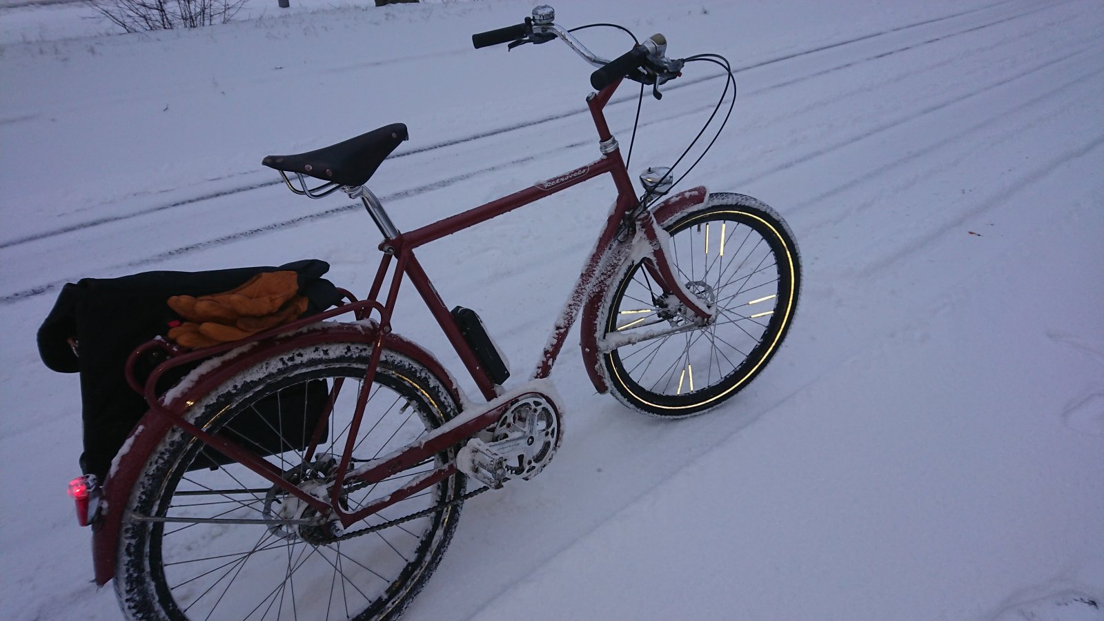

Genaugenommen sind es drei (und keines davon ist ein Klassiker).
1.
2.
3.

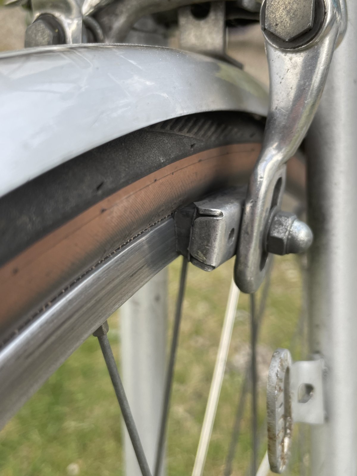

Hier nochmal einige Fotos:
Anhang anzeigen 1475599Anhang anzeigen 1475600Anhang anzeigen 1475602

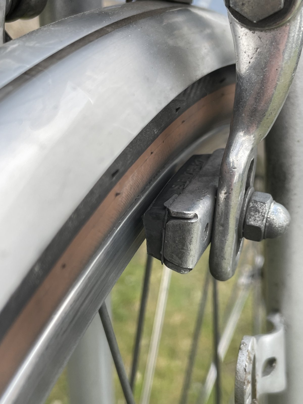

Schwer zu fotografieren. Bremsbeläge könnten tatsächlich 1-2mm runter. Wobei für meinen Geschmack diese den Reifen selbst nicht berühren.
Und ja, das Laufrad ist insgesamt sehr runter. Und müsste wirklich in aller Ruhe mal sauber nachzentriert werden. Speichenspannung ist garantiert alles andere als homogen.
Felgenhorn ist auch eine Idee. Danke! Gucke ich in der Werkstatt mal in Ruhe an.
Die Bremsbeläge ziehen quer nach oben beim Bremsen. Um so schwerer die Verzögern müssen desto schlimmer ist das. Und dann sind es nicht 1-2mm sondern deutlich mehr. Im Stand siehst das nicht...
