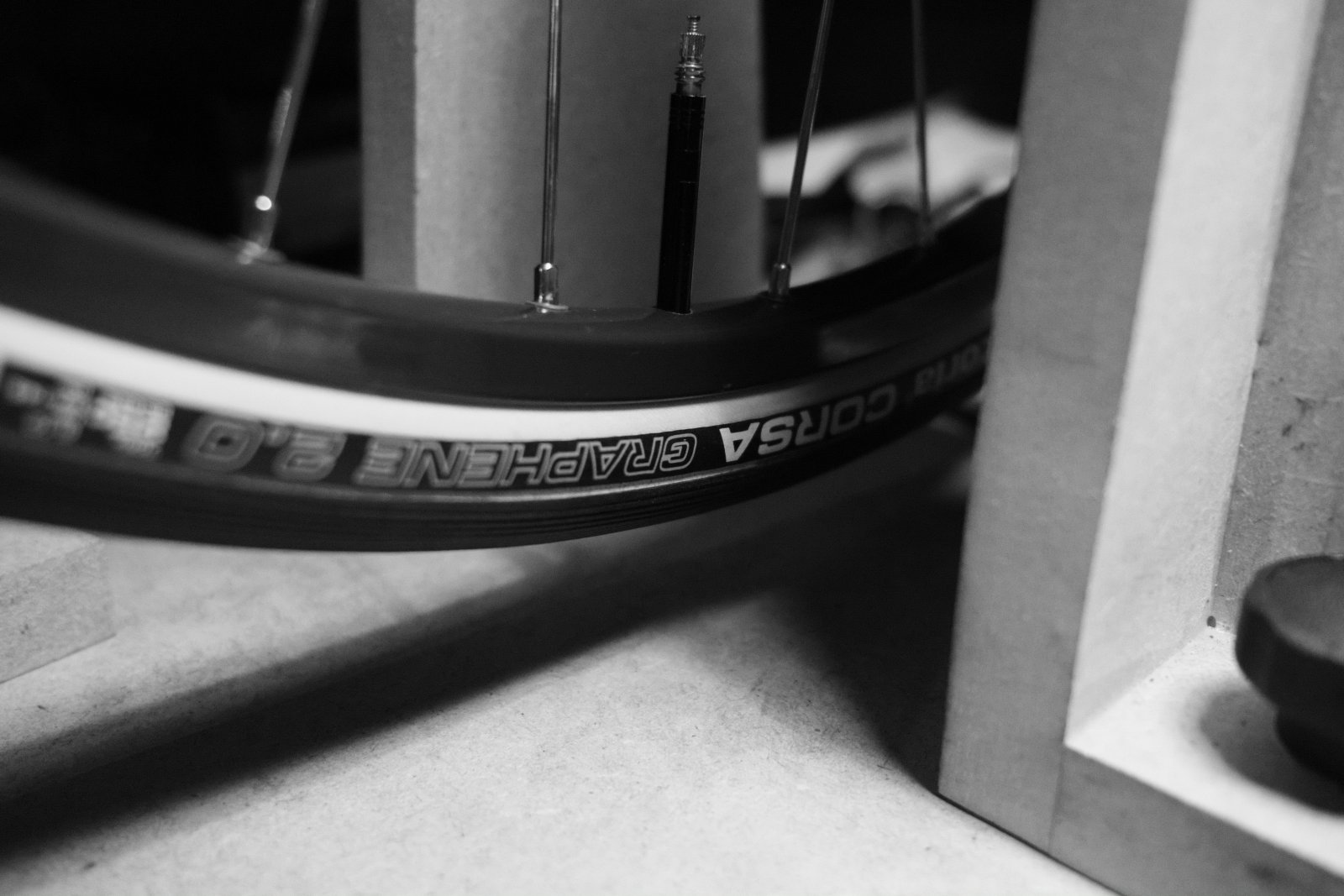

Der "Forumszentrierständer" ist preiswert und bestens geeignet.
Einfach aus MDF aus dem Baumarkt und dann selbst bauen. Kostet praktisch nichts.
