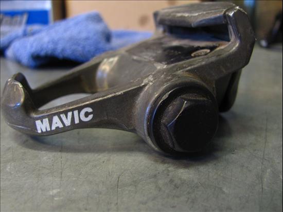

So ein Mavic-Pedal hat bei mir Spiel auf der Kurbelseite. Kann man da noch was machen?
Wenn ich die Konstruktion richtig verstehe, ist die einzige Einstellmöglichkeit die im Bild zu sehende Sechskantabdeckkappe, die aber bis zum Anschlag eingeschraubt ist. Auch das auf der Abdeckkappenseite sitzende Lager sitzt fest auf der Achse und in seiner Buchse. Dann bleibt vermutlich nur das Rollenlager auf der Kurbelseite als Ursache. Da fehlt mir aber jeder Handlungsansatz.
Wenn es axiales Spiel hat (was ich nicht glaube): Sechskantdeckel abschrauben. Darunter dürfte eine Mutter sein, die die Achse in Position hält, indem es ein Rillenkugellager auf der Achse fixiert.
Nur, wenn diese Mutter sich gelöst hat oder das Rillenkugellager defekt ist, kann axiales Spiel auftreten.
Wenn es radiales Spiel hat, ist das Nadellager zur Kurbel hin defekt.
Zumindest waren die frühen Look-Pedalen so aufgebaut, und es sieht so aus, als wären die Pedale ebenso konstruiert.
Das Nadellager ist eingepreßt. Eine Demontage ist nicht ganz einfach, Ersatz zu beschaffen wohl noch schwieriger?

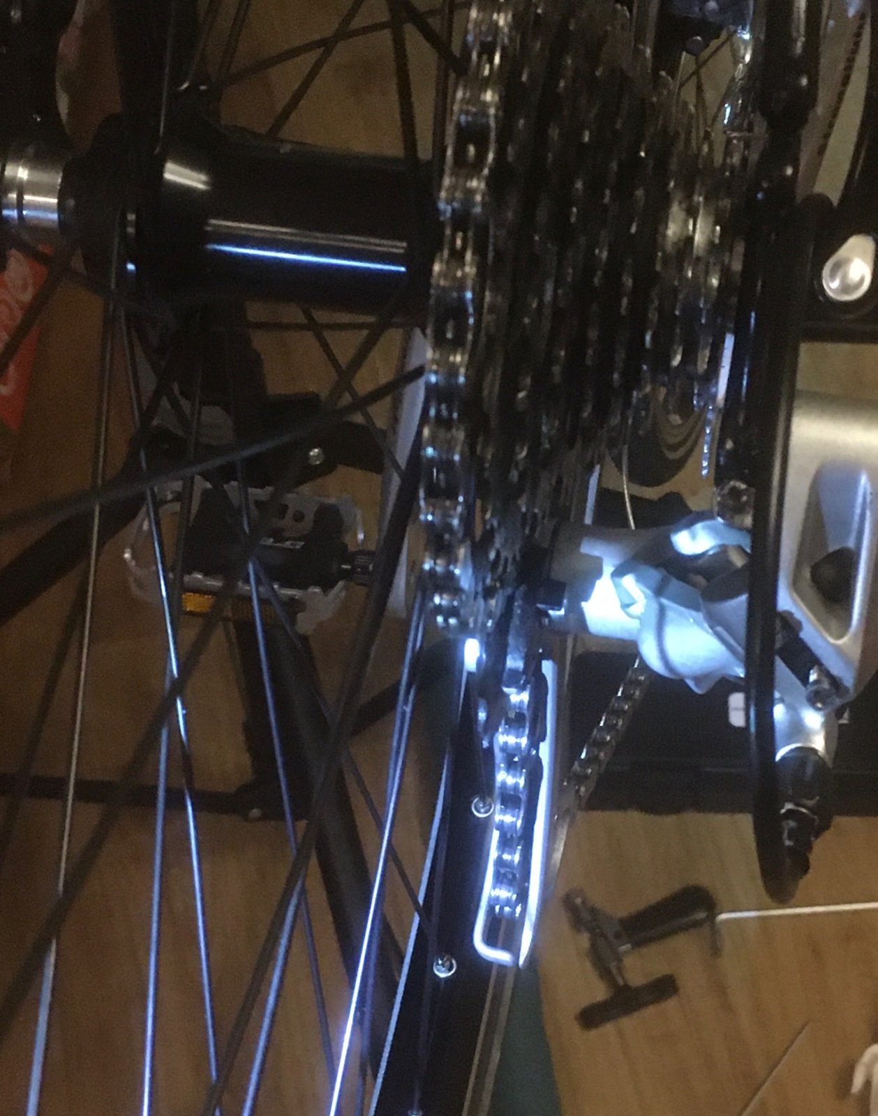

@dasulf Klar! Danke! Aber das ist doch quasi das Standard-Wissen. Wenn das jetzt alles genau zusammenpassen würde (135mm Hinterbau, 11-fach Nabe, 11-fach Kassette...), dann ginge das genau so. Aber so ist mein Projekt nicht - hier finden Komponenten zusammen, die aus verschiedenen Epochen stammen (6-fach Rahmen, 9-fach Schaltung und 11-fach Nabe).
Die Fragen, die ich mir gestellt habe, war doch aber z.B. "welchen Abstand muß der Bügel vom Schaltwerk von den Speichen mindestens haben?" oder "Welchen Spacer braut eine 9-fach Kassette auf einer 11-fach Nabe?" oder "Shimano fordert 80mm Canti-Sockel Abstand für die V-Brakes. Meine Sockel haben 68mm. Wie bekomme ich das gut gelöst?" Und hier kommt die Erfahrung ins Spiel, die ganz viele Leute hier haben - ich aber nicht. Und ich bin echt danbkar für den Rat.
Also, das sieht jetzt mit Kette ganz anders aus. Ein Glück! So finde ich es in Ordnung.
Die Kettenlänge ist nach Sheldon Brown bestimmt - also Groß-Groß und dann 1 Glied (1Zoll mehr).
Und ich finde sie schon wieder zu kurz...
Oder? :-(
Gerade bei dreifach halte ich groß-groß als Maß für absoluten Schwachsinn.
Pff - Na, IHR habt mir das ausgeredet und die Sheldon Brown Methode empfohlen...
Sieht gut aus = Kette scheint die richtige Länge zu haben???
Oder meinst Du nur den Abstand zu den Speichen?
Den Abstand des Schaltwerkskäfigs zu den Speichen kann ich aus dem Bild nicht wirklich erkennen....
Aber zur Kettenlänge:
die Kette muß so lang sein, daß der Schaltwerkskäfig bzw. die Schaltung bei "groß-groß" nicht abgerissen wird, darf aber nicht so lang sein, daß sie bei "klein-klein" durchhängt, sondern noch vom Schaltwerk gespannt wird.
Mist! Bei meinem kleinsten Ritzel schleift die Kette am Rahmen!
Ich könnte das Rad etwas weiter unten einspannen - aber das möchte ich nicht... Jetzt klaue ich ihm erstmal den kleinsten Gang, glaube ich.
Ich mache morgen bei Tageslicht noch mal ein Foto, bei dem man den Abstand Speiche-zu-Schaltwerksäfig erkennen kann. I
Sollte der Abstand des Käfigs nicht durch die L-Schraube begrenzt sein und damit auch der Abstand zu den Speichen definiert und sicher?
Ja - nur wird die L-Schraube natürlich so eingstellt, daß das größte Ritzel sauber angefahren werden kann. Kritisch wird es, wenn das größte Ritzel zu dicht an den Speichen liegt (Spacer vergessen) oder wenn die Speichen sehr steil stehen - bei einer 126mm oder 130mm Nabe zum Beispiel.
Ungünstige Umstande (verbogenes Schaltwerk, verbogenes Schaltauge oder zu Kurze Kette) sind hier krisch und können zu katastrophalen Schäden am Stahlrahmen führen. Den Abstand zu prüfen und sich am Kopf zu kratzen, wenn es nicht gut aussieht, lohnt sich also.
