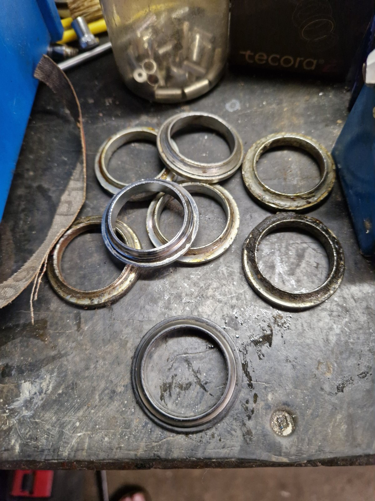

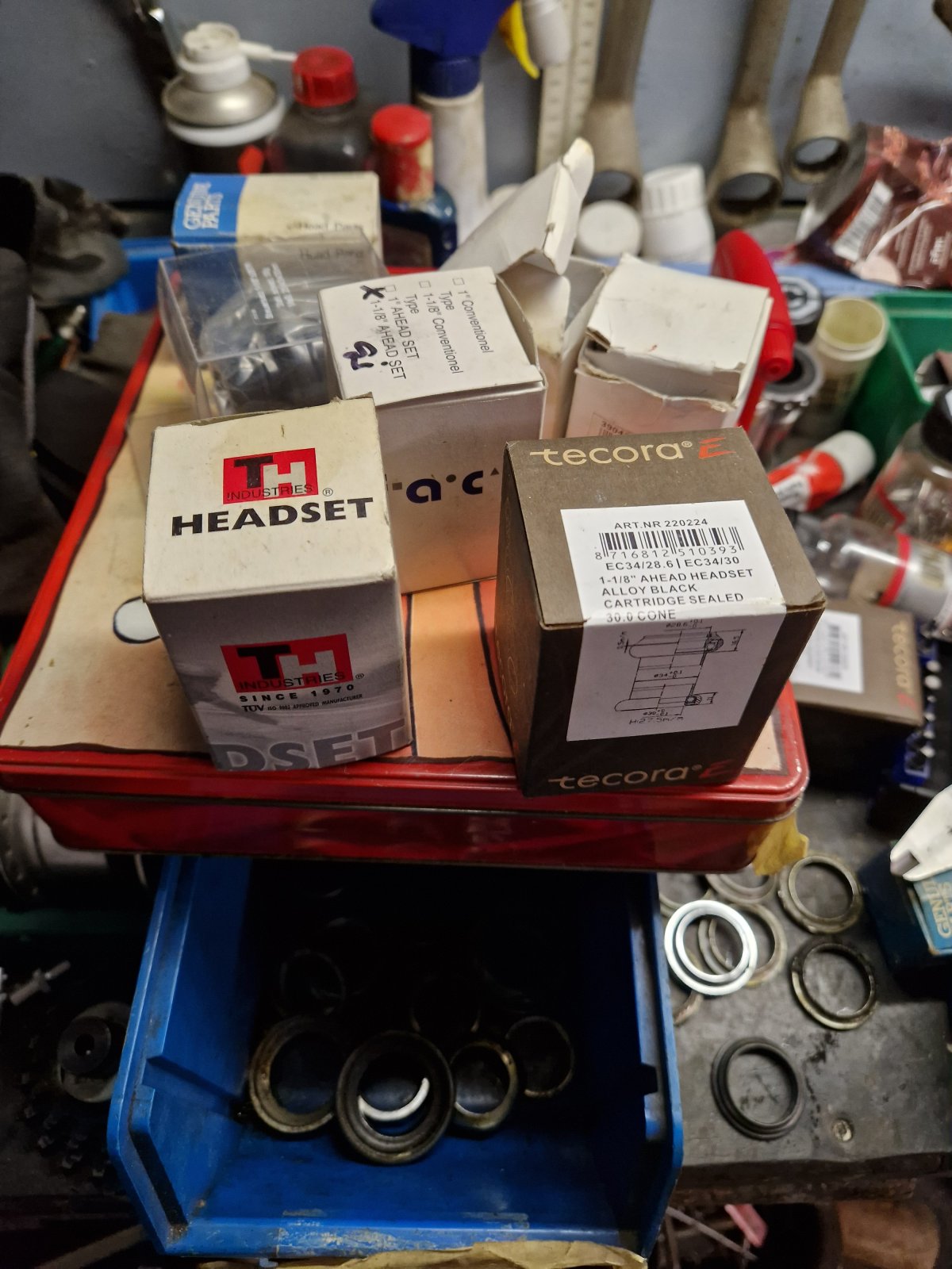

Weiß jemand zufällig, ob die beiden Steuersätze tecora E 1" mit Gewinde und Ahead dieselben Lagerschalen zum Einpressen haben und sich nur im oberen Bereich jenseits des Steuerrohres unterscheiden?
Gruß
dasulf
Da ich jetzt den Ahead vor mir liegen habe: Die obere Lagerschale von Ahead ist flacher als die obere Lagerschale für Gewindegabel. Die Lager sind aber definitiv dieselben. Ob man da irgendwas mit einer Passscheibe regeln kann oder nicht, werde ich noch mal in Ruhe anschauen.
Es ging darum, mit demselben Rahmen zwei verschiedene Konfigurationen fahren zu können ohne bei jedem Wechsel die Lagerschalen ausschlagen zu müssen:
  • sportlich Ahead Carbon
  • gemütlich die alte Gewindegabel mit eher Trekkingbereifung und Dynamolicht.
