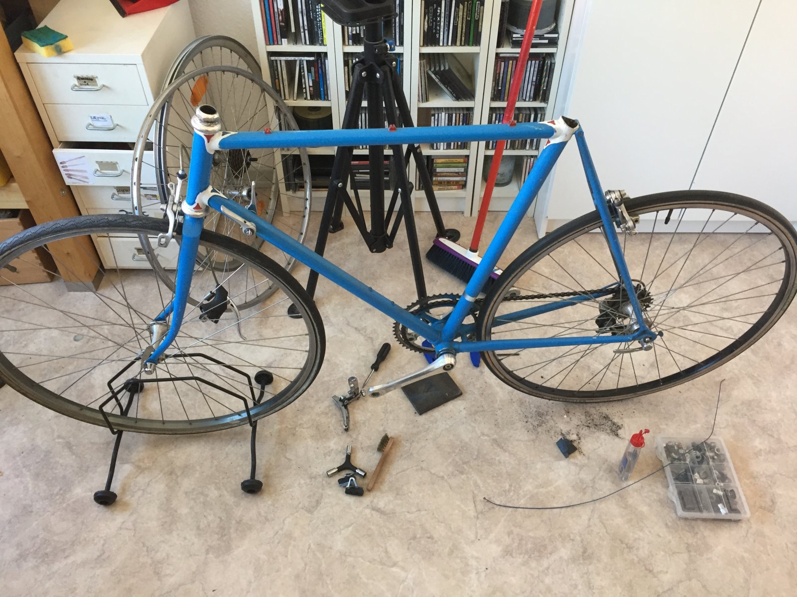

ich suche Ersatz für ein Shimano Deore DX Innenlager (BB-MT60) D-3NL BSA 122,5 mm.
Mir ist aufgefallen dass die Achse antriebsseitig etwas länger ist als die linke Seite.
Wenn ich da jetzt ein neues Patroneninnenlager mit 122,5 mm kaufe, würde dass dann passen oder muss ich eins mit 125 mm kaufen? Hat jemand Erfahrung damit?
Habe gerade exakt den gleichen Fall.
DX und Bb-UN300.
Bei mir passt es.
Kurbel ist auf Foto nur draufgesteckt, nicht festgezogen.Kleines Blatt 24t.

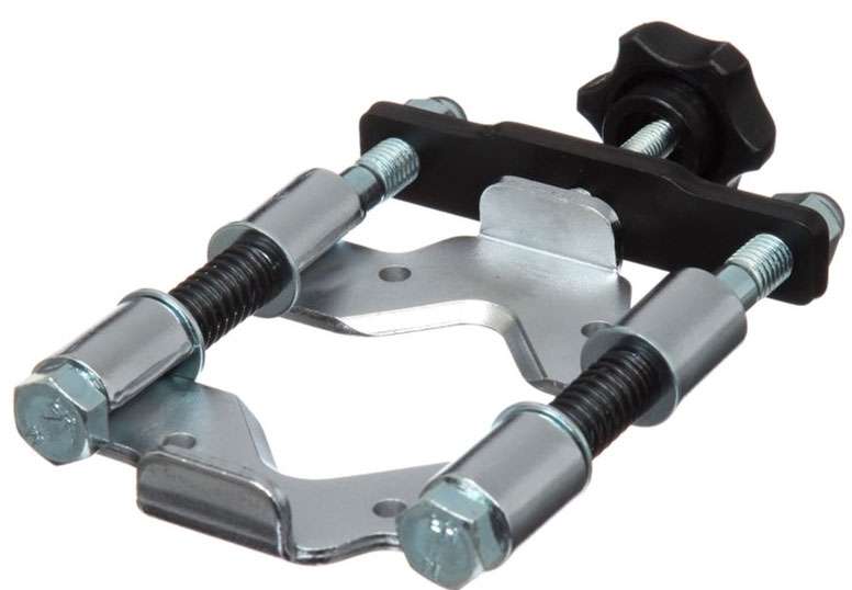

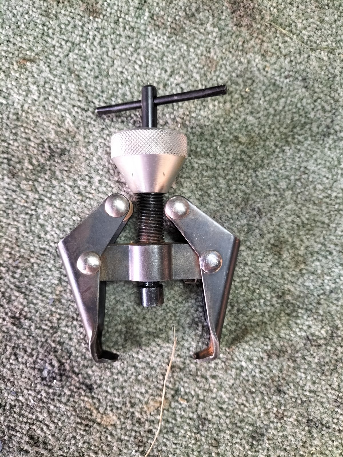

Um mir mal selbst, nicht ohne eine gewissen Stolz, die Frage selbst zu beantworten...
Danke, für die Tipps.
Mit Reifenheber hab ich erst probiert, auch mit einem dieser Handyaufmacher. Hatte aber nicht das Gefühl, da spürbaren Fortschritt zu machen, also hab ich mir das Teil gebaut. Besser als ungeduldig werden und das Ding dann mit Metallwerkzeug vermackeln.
Endlich weiß ich wofür ich dieses Teil gebrauchen kann😇. Kann in SG ausgeliehen werden!Anhang anzeigen 1486752
Danke für den Hinweis. In Ebay gibts so ein Teil ab 7,99 inkl. Versand (heute angekommen) und es funktioniert sogar...
Und den Scheibenwischerarm vom Auto bekommt man damit - im Gegensatz zum völlig überteuerten Campa Abzieher - auch noch runter bei Bedarf ..😉
