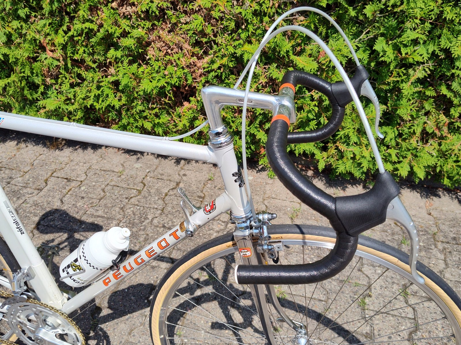

Ich stelle mir die Bremsen an einem grünen Peugeot mit orangenen Decals vor, so wie @xbiff eines hier gezeigt hat. Aber wo soll das herkommen in 56 c-t ?
Na ja, wenn Du Dich bereits im Vorfeld so gezielt festlegst, brauchst Du Dich nicht wundern, wenn Du ewig danach suchst. :rolleyes:
Ein Peugeot kann ich Dir garantiert nicht anbieten (egal in welcher Farbe und welchen Decals).
