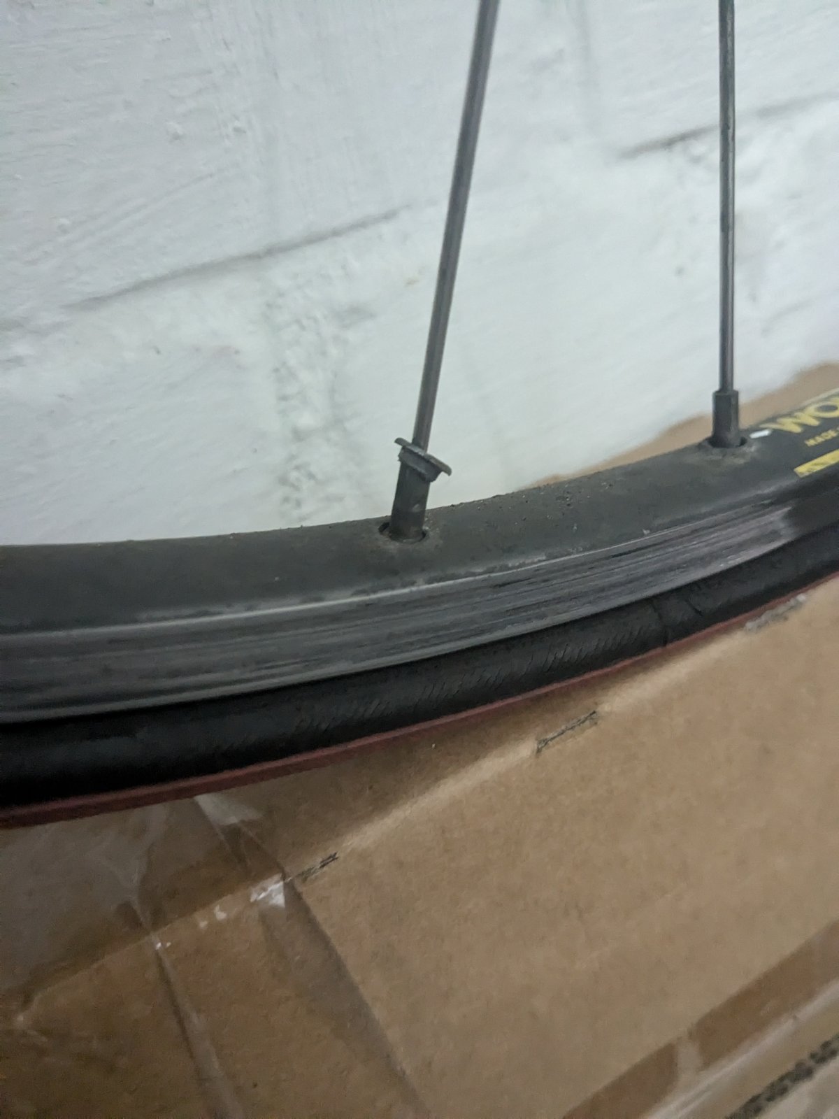

Aus der Kategorie "Schrott or not?"
Am Hinterrad sind 3 Ösen rausgefallen/gebrochen/nicht mehr da, wo sie sein sollten. Soll ich das Rad lieber entsorgen oder kann man das noch fahren?
