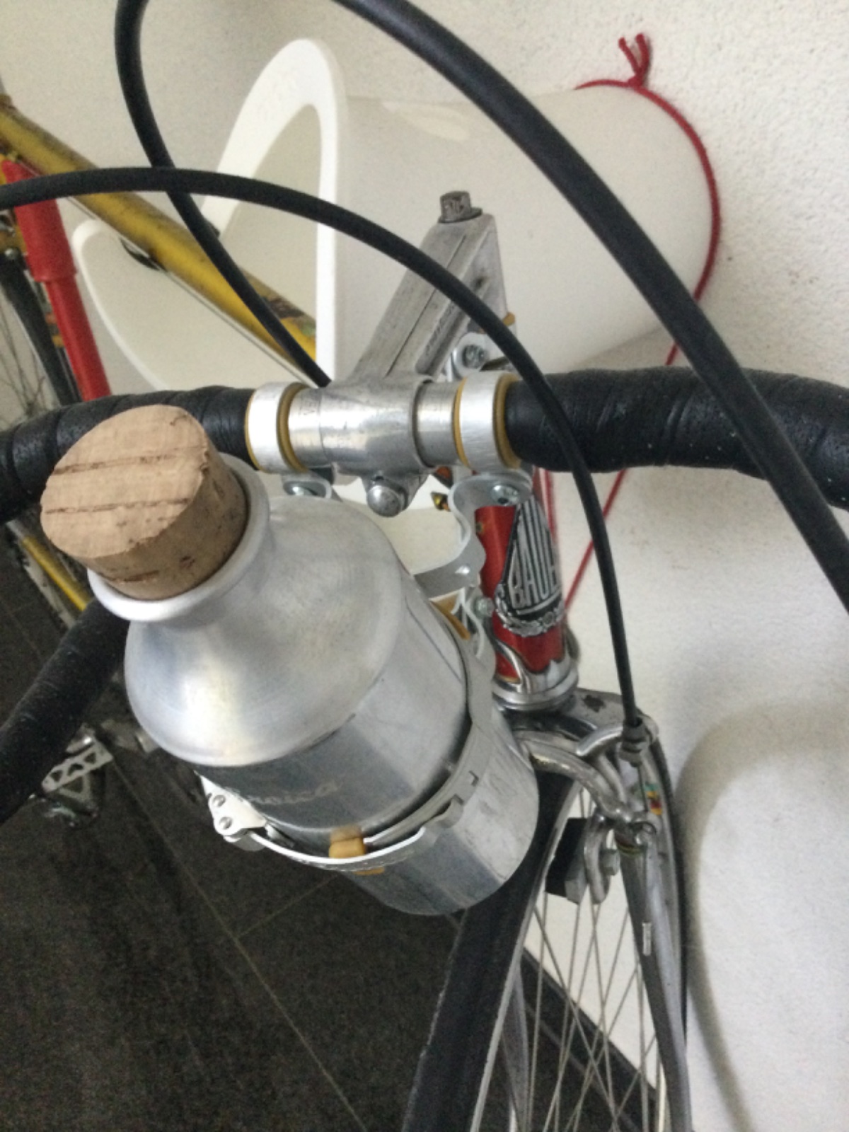

Ich weiß nur nicht ob man einen Kompaktlenker in den Grammo gefädelt bekommt. Aufbiegen würde ich den Grammo wohl nicht wollen
ah, weil die Biegung eng/ enger ist als bei klassischen Lenkern?
Dann verstehe ich jetzt auch die Frage... danke.. =)
Das wäre sehr dick 😉
Ups, 26mm soll der Lenker haben. Meine Hoffnung ist ja, dass vielleicht jemand den Beitrag sieht, der etwas ähnlich verrücktes probiert hat und mir sagen kann, obs geglückt ist.
Aktuell habe ich einen Deda Speciale verbaut, jedoch gefällt mir die Form wenig. Da er zudem 2cm zu Breit ist, war meine Überlegung, mal einen neueren Lenker zu testen.
Edit: Ich habe gerade einen Thread gefunden, wo von geglückten Durchfädel-Aktionen bei anderen Compact-Lenkern berichtet wurde. Ich werde es deswegen mal testen und dann berichten.

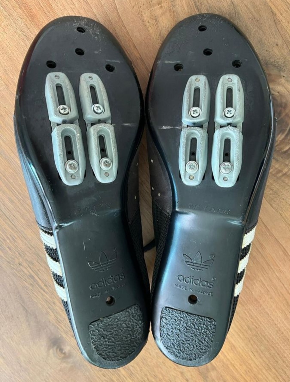

Welche Pedale passen zu diesen Platten?
Danke & Sorry.....
Aber ich checks nich....🤷🏼‍♂️
Wozu ist dann die spezielle Formgebung gut?
Die langen Dinger ermöglichen einerseits einen großen Einstellbereich.
Andererseits ergeben sie eine längere, flachere Schräge, was ein Hineingleiten ins Pedal erleichtert.
Ergonomische Anpassung der Ausrichtung des Fusses zur Pedalachse hinsichtlich Winkel und Längsposition.
Die beiden Platten sind getrennt einstellbar. Ja nachdem wie die innere zur äußeren Platte steht wird die Ferse nach innen oder aussen ausgerichtet. Die Radien bilden die am Pedalsteg anliegenden Tangenten. Dadurch wird ein relativ großer Winkel-Einstellbereich möglich, ohne Spiel zu haben.
Außerdem hat man einen sehr großen Einstellbereich der Position von Fuss zur Pedalachse in Längsrichtung.

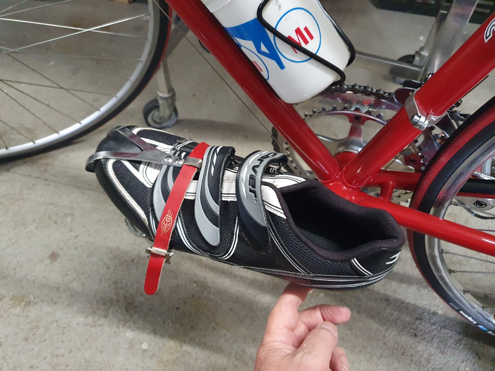

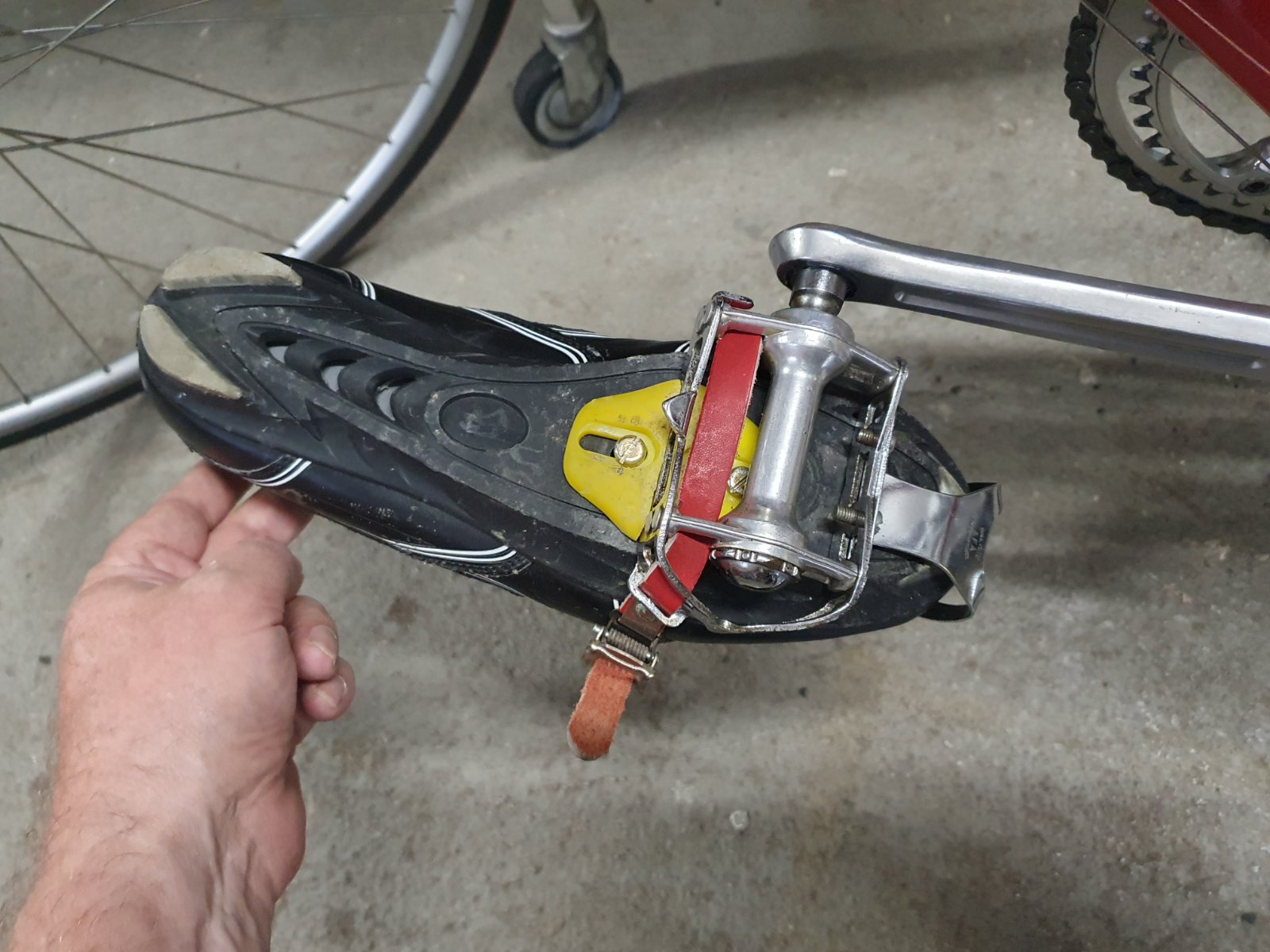

Ich denke nicht.
Wenn es ein (Schnür?-) Schuh nur für Hakenpedale ist, könnte man was zurechtbasteln, aber der Oberschuh ist meist zu schwach für Klickpedale. Da hast Du keine Freude dran.
Am besten für Haken und Riemen-Betrieb reservieren.
Freu Dich, einen so gut erhaltenen Schuh für Haken und Riemen mit Schnürung zu haben. Ist heutzutage schwer zu finden und dann nicht billig.

Ich denke nicht.
Adidas Schuhe waren in den 80igern bei Rennfahrern, Amatueren und Profis, häufig zu sehen.
Zur Montage von Look Pedalplatten wurden 3 Löcher durch die Sohle gebohrt und Einschlagmuttern montiert. Das ging sogar recht gut, bei den Nachfolgemodellen war dann die Montage von Look Platten ab Werk möglich, der Oberschuh wurde dabei modifiziert.
Deinen Schuh würde ich aber so lassen!
