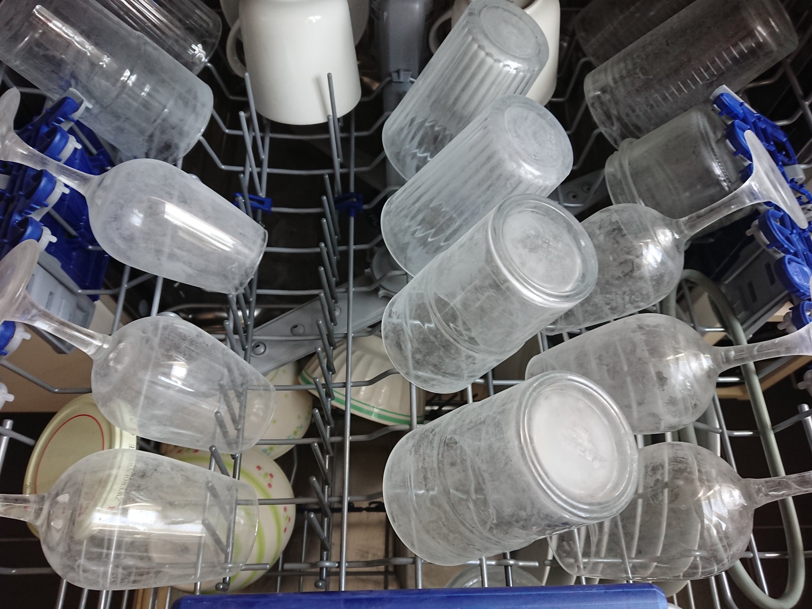

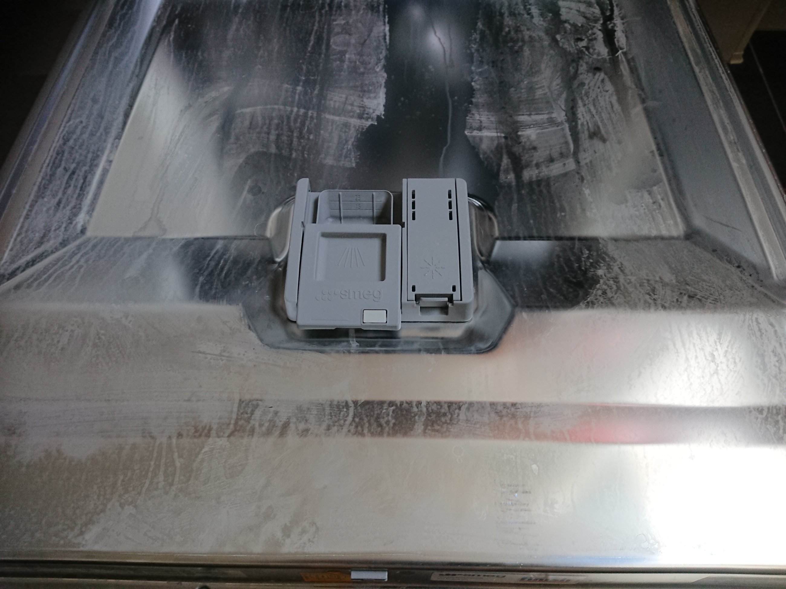

Meine ca. ein bis zwei Jahr alte Spülmaschine (von Smeg) hat ihren Dienst bislang immer zufriedenstellend verrichtet.
Bei der vorletzten Nutzung tauchten dann plötzlich weiße Schlierflecken auf dem Geschirr auf (sahen für mich aus wie Kalkflecken), welche sich nur durch händisches Spülen entfernen ließen.
Die Kontrolleuchten für den Mangel an Salz und Klarspüler hatten nicht aufgeleuchtet, trotzdem füllte ich hierzu sicherheitshalber mal nach.
Nach einem heute durchgelaufenen Spülprogramm war das Ergebnis noch wesentlich verheerender.
Alles Geschirr und die Maschine haben einen weißen Belag. 😭
Ich hatte weder an der Einstellung etwas verändert, noch leuchten irgendwelche Kontrollleuchten oder gar Fehlerleuchten.
Hier mal Fotos vom heutigen Spülergebnis:
Hat jemand von Euch zufällig schon einmal solch eine (negative) Erfahrung gemacht und kann mir sagen, was die Ursache dafür sein könnte?
Ich bin etwas verzweifelt, da auch der Abschnitt zu den "Störungsursachen" in der Bedienungsanleitung mir nicht weiter hilft. :(

Sieht für mich so aus, als wenn beim Spülen kein Klarspüler dazu gegeben wird, irgendwie verstopft, mal ein anderes Programm nehmen.

Habe immer gute Erfahrungen mit den einschlägigen elektro-Foren gemacht. Wir hatten eine uralte Miele, die haben wir bestimmt 2-3 Jahre über ihre eigentliche Lebensdauer gerettet.. ;)
Also am besten mal nach einem gescheiten Forum googeln, das Bild da einstellen, da hat bestimmt jemand ne gute Idee.

Wie kalkhaltig ist das Wasser bei Euch?
Ev. mal ein Spülgang mit ohne Geschirr dafür mit Zitronensäure?
+1
Gruß aus dem Wein/4, André.

Fehlt dir Klarspühler? Unten den Schmodder rausgeholt?Sprühdüsen frei?

Vielleicht kann man das Problem so eingrenzen?
Gehen die Schlieren mit Essig weg -> Kalk
Lassen sie sich einfach so wegwischen -> Salz

Bin jetzt stolzer Nichtbesitzer einer Spülmaschine, aber schau mal hier:
https://schraub-doc.de/reparaturanl...maschine-weisser-belag-salz-kalk?gad_source=1
Irgendwie scheint Salz in den Innenraum zu gelangen. Schraubdeckel des Behälters schließt richtig?
Ventil, wie dort im Text beschrieben, in Ordnung?

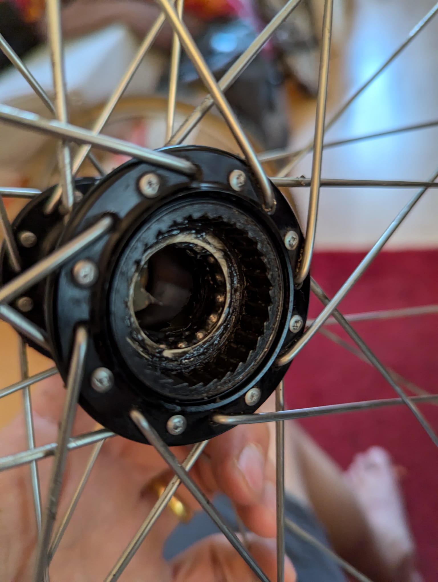

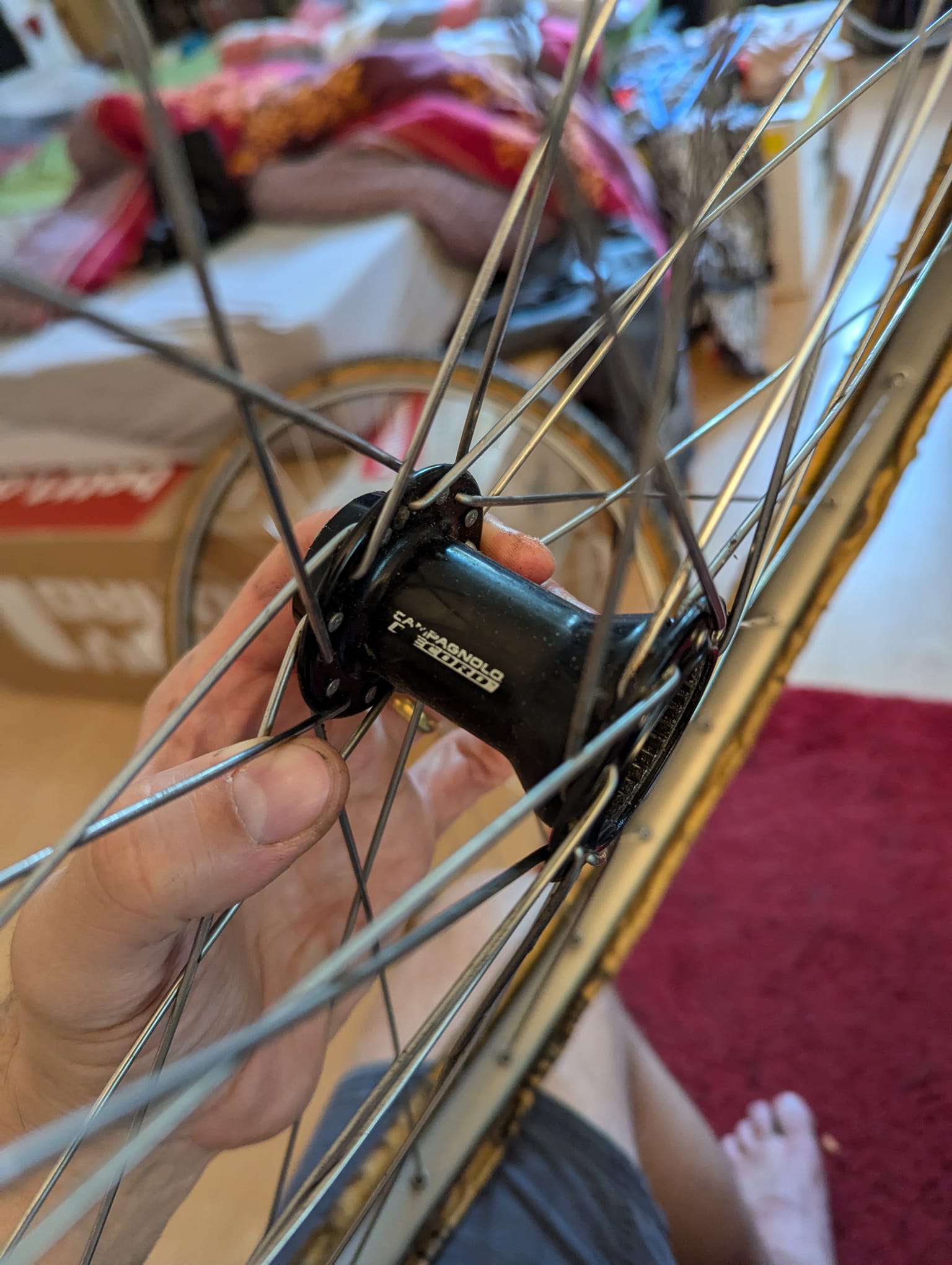

Ich weiß ja nicht, ob 39/54 so viel anders funktioniert als kompakt, bei mir jedenfalls wollte ein Huret Jubilee-Umwerfer partout nicht 34/50 schalten.
Sollte hier zum Einsatz kommen:
[/URL][/IMG]
Das ist natürlich ein ganz spezielles Teil, hab ich an meinem Ajaccio, ist extrem filigran und sensible wie ne französische Filmschauspielerin. Ich fahre allerdings 53/42, muss immer wieder nachjustieren.
