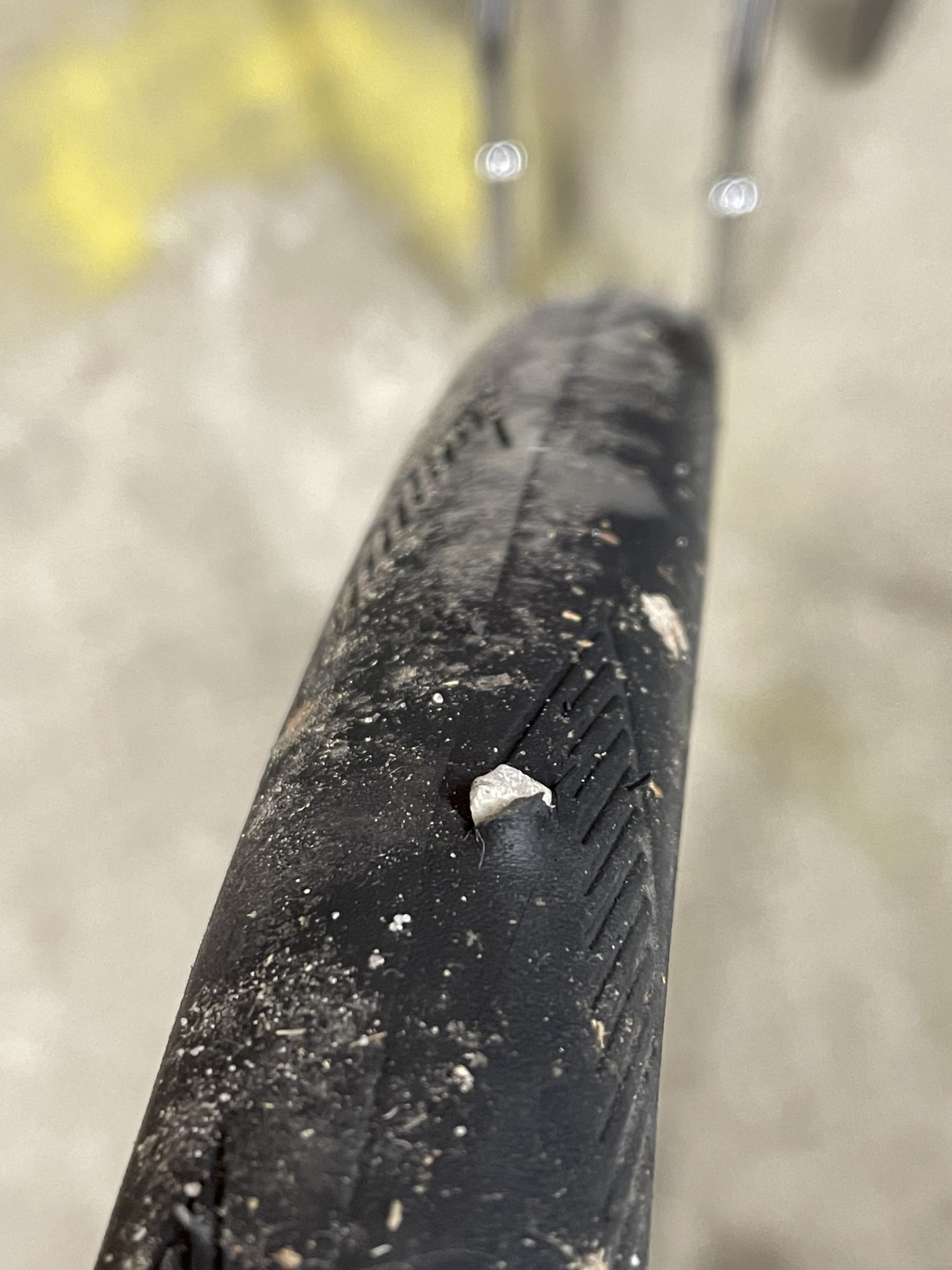

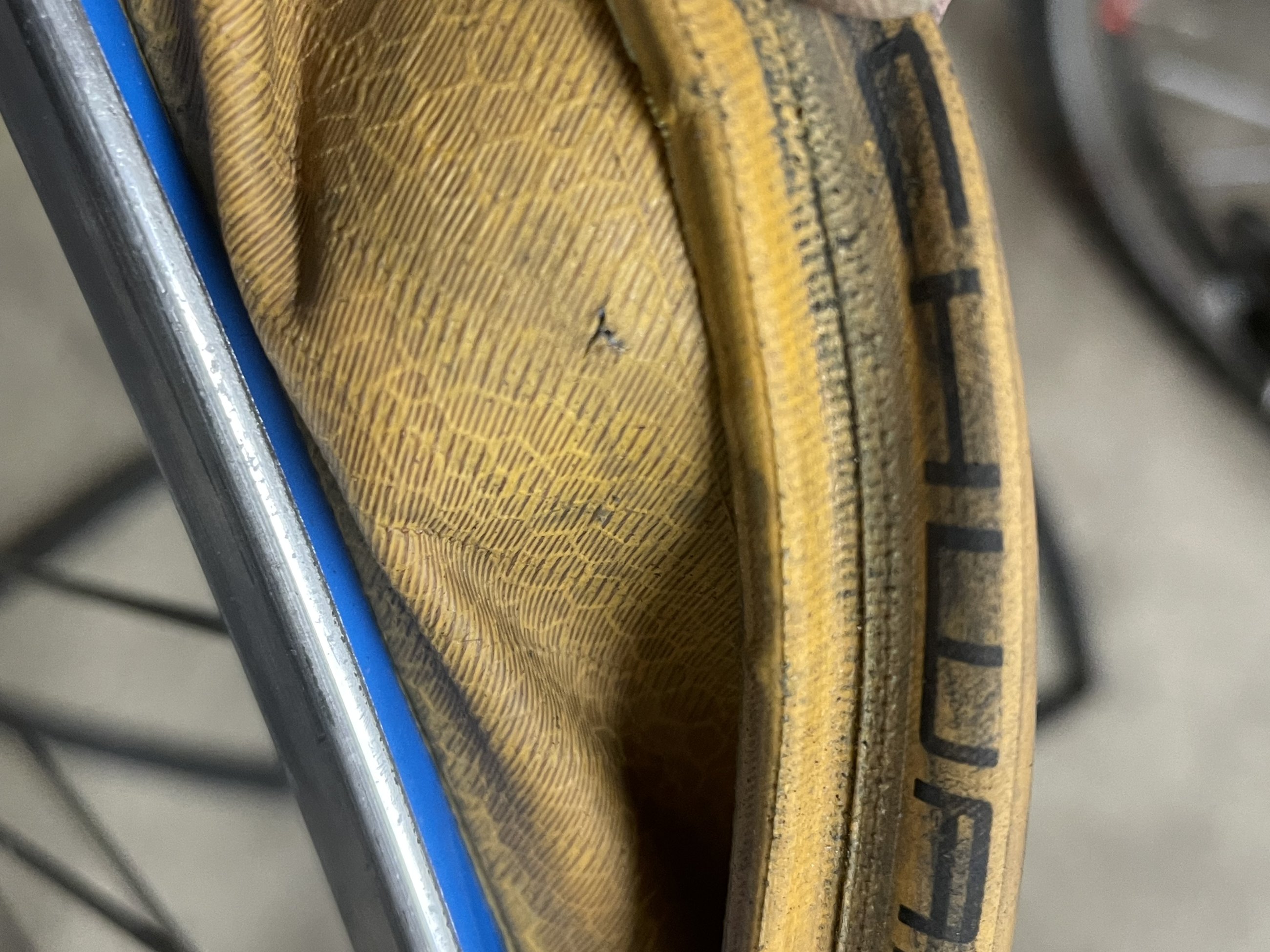

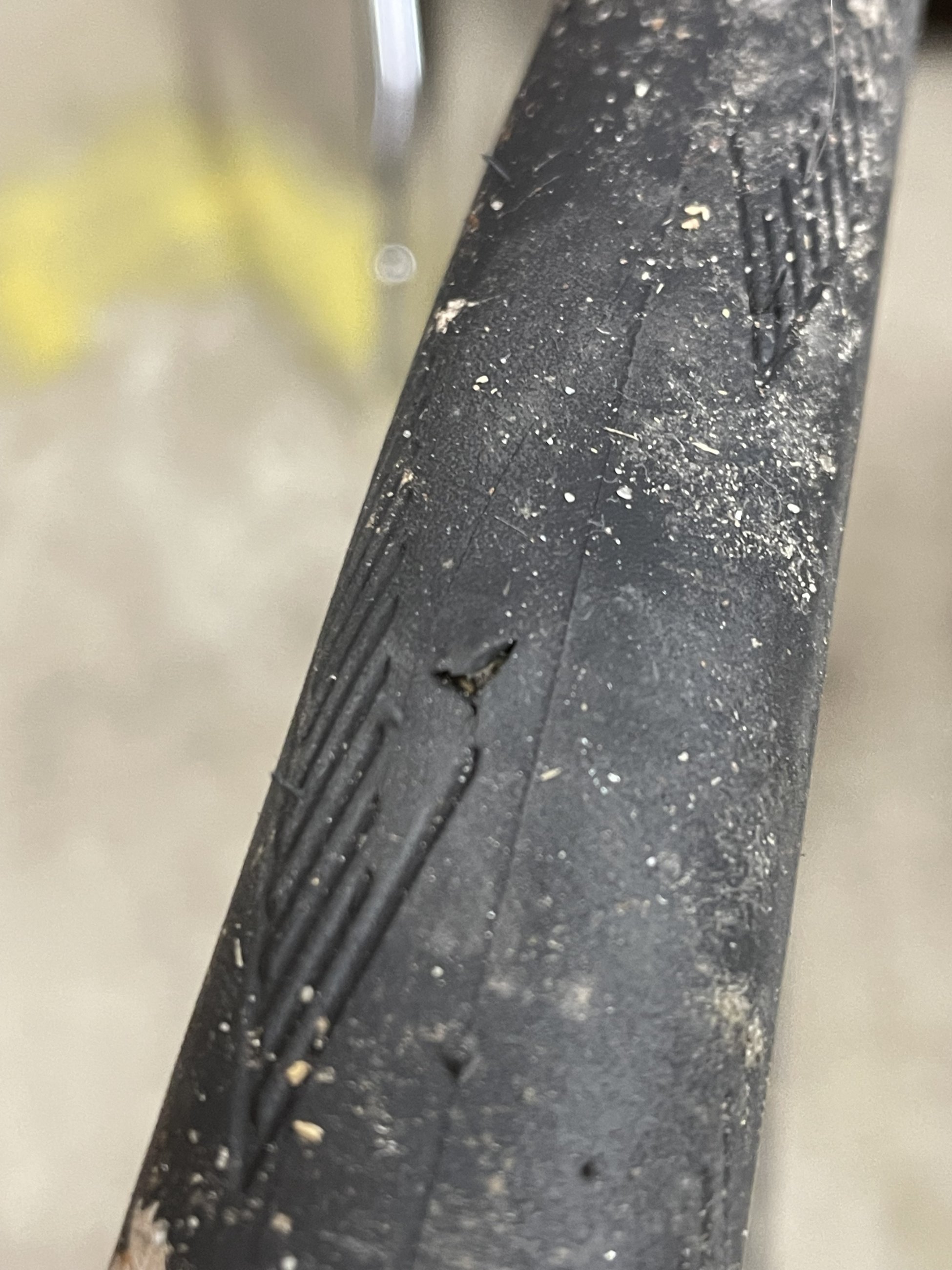

Meine persönliche unendliche Geschichte der Reifen am Alltagsrad. Nagelneue Reifen:
so groß wie ein Zahn.
letztes Foto wieder aufgepumpt. Reifen gehört aber eher in die Tonne oder doch noch fahrbar? Vermutlich auch kein Grund für einen Umtausch beim Händler..

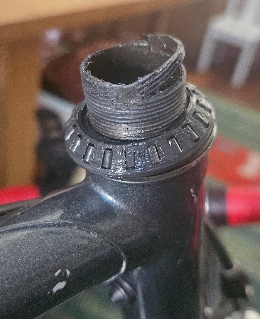

ich habe eine unliebsame überraschung vorgefunden, nachdem sich der steuersatz immer wieder gelockert hat - siehe bild.
es wird mir nichts anderes überbleiben, als die gabel unter der schadstelle zu kürzen. leider bleiben dann nur mehr 30,1mm aufbauhöhe für den neuen steuersatz über. es scheint wohl auf den Dia-Compe Gran Compe Classic hinauszulaufen. ein Dura Ace HP7600 oder ein Shimano 105 Steuersatz (HP-1050) wird wohl schwer zu finden sein.
zu vertretbaren preisen finde ich den Dia-Comp aber leider nur in schwarz. hat irgendwer einen tipp, wo ich einen silbernen bekommen könnte oder hat vielleicht sogar wer einen über?
als alternative hätte ich noch den XLC HS-S01 gefunden. der baut zwar 33,5mm hoch, könnte ohne nasenscheibe aber passen. ich bin mir aber nicht sicher, ob ich so ein chinesisches billigteil bei meinem peugeot chorus 753 verbauen will. hat wer erfahrungen mit diesem steuersatz?
Anhang anzeigen 1494333Anhang anzeigen 1494334
Anhang anzeigen 1494337Anhang anzeigen 1494338

Würde sagen, das ist in erster Linie Pech.
Ich habe Phasen mit 3 Platten in 2 Wochen und dsnn wieder Monate lang Ruhe.
Umtauschen kannst du da in meinen Augen nix, was kann der Händler dafür?
Generell (du hast ja scheinbar schon einige Reifen durch, das klingt so durch..) würde ich Reifen empfehlen, die mehr Profil haben bzw. ein weniger ebenes Profil. ZB. die Marathon. Die haben ja viele hohe und tiefe Anteile im Profil und wenige große, ebene Gummiflächen wie dieser Reifen. mMn vermindert das die Wahrscheinlichkeit, dass man sich einen Fremdkörper reinfährt bzw. dass sich dieser so richtig schön festsetzen kann.
Verständlich, was ich meine?
Edit: fahren würde ich den auf jeden Fall noch.
Irgendwer hier hat mal schön beschrieben, wie er solche Löcher im Mantel flickt (ich meine mit ‚Stormsure‘-Klebstoff)

Tust Du von innen einen Flicken aufvulkanisieren und es ist sicher auch kein Fehler Vulkanisiermasse gleichzeitig in den vorsichtig aufgebogenen Riss zu geben.
Zudem, wichtig: geflickten Bereich gut mit Talkum/Federweiß/Babypuder behandeln damit es zu keiner Verklebung mit dem Schlauch kommt.
Alternativ vielleicht robustere Reifen aufziehen, wenn's eh' ein Alltagsradl ist?
Gruß aus dem Wein/4, André.

Wenn sich von außen keine Beule zeigt, die sich beim Fahren bemerkbar macht, würde ich von innen etwas draufkleben und damit weiterfahren.
Danke euch!
Ja sehe ich ähnlich. Der Händler kann nix dafür. Vermutlich in der Tat einfach Pech.
Es müssen vermutlich einfach mal adäquate Stadtreifen daher.
:crash:
Zur Lösung beitragen kann ich nichts - aber wie, bitte schön, ist so ein Schaden möglich?
Lager zu locker eingestellt? Lager zu stramm eingestellt? Müßte doch Beides auffallen, kann's also wohl kaum sein.
Dank und Gruß aus dem Wein/4, André.
