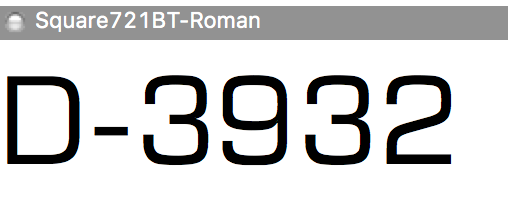

Kurz eine Spezialbastelfrage an die Grafiker wie @basik unter uns:
Was ist das hier für eine Schriftart? Bzw. welche kommt da nah ran?
Vielen Dank!
Gruß, Micha
Da es "nur" mein persönlicher Spielkram ist würde mir das schon fast reichen, wenn da nicht 18EUR dran stehen würde :oops:
Über die Fontsuchmaschine findet man leider nur Lizenzschriften, da ist es manchmal schneller nachgebaut.
Dann sag mir doch was da stehen soll und ich zauber dir den Text in Vektorpfaden.
D–3932 ?
Eine gute Basis dafür ist die Square 721; bei älteren Corel-Versionen und womöglich auch manchen Windows-Systemen war sie einfach dabei.
