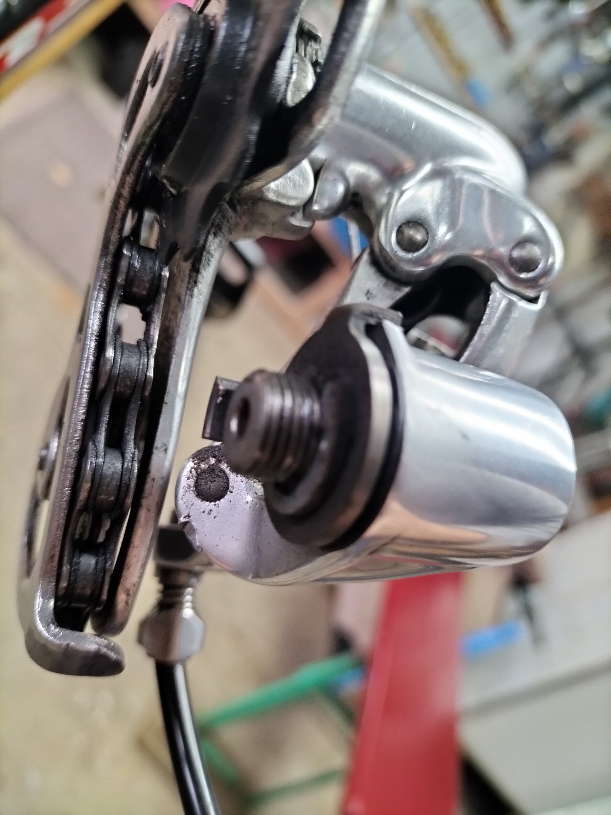

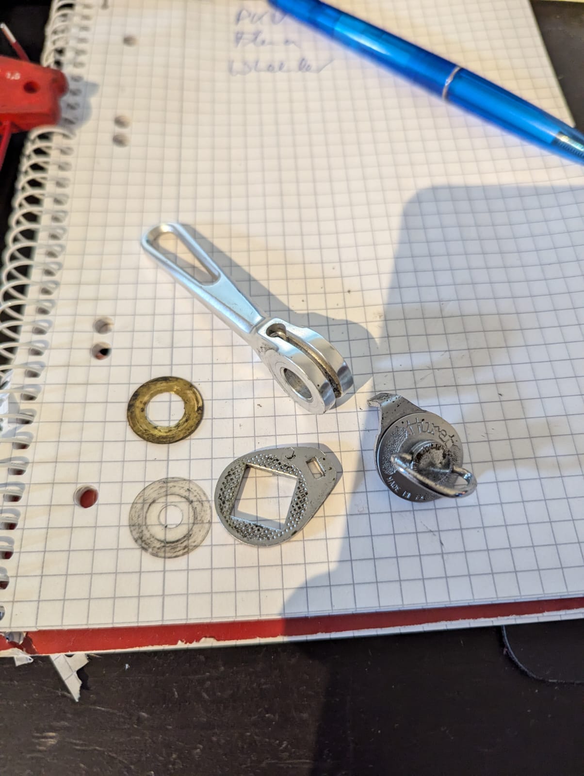

Klingt blöd, aber bevor du an die Innereien gehst- hast du schon wärme probiert?Guten Abend,
Am Wochenende wollte ein rechter 6600 STI schon nicht mehr in die zwei schwersten Gänge bzw hat widerwillig hochgeschaltet. Heute wollte er gar nicht mehr. Der kleine Hebe geht „ins Leere“ (wie wenn ich im schwersten Gang wäre). Ordentlich gespült habe ich und auch mal die äußere Abdeckung entfernt. Hier zwei Bilder, einmal Hebel „normal“ und einmal „durchgedrückt“.
Anhang anzeigen 1494783Anhang anzeigen 1494784
Wenn ich hier oben diese Teil hochdrücke schaltet. Hat jemand einen Tip wie ich hier weitermachen kann?
Danke!
Felix
