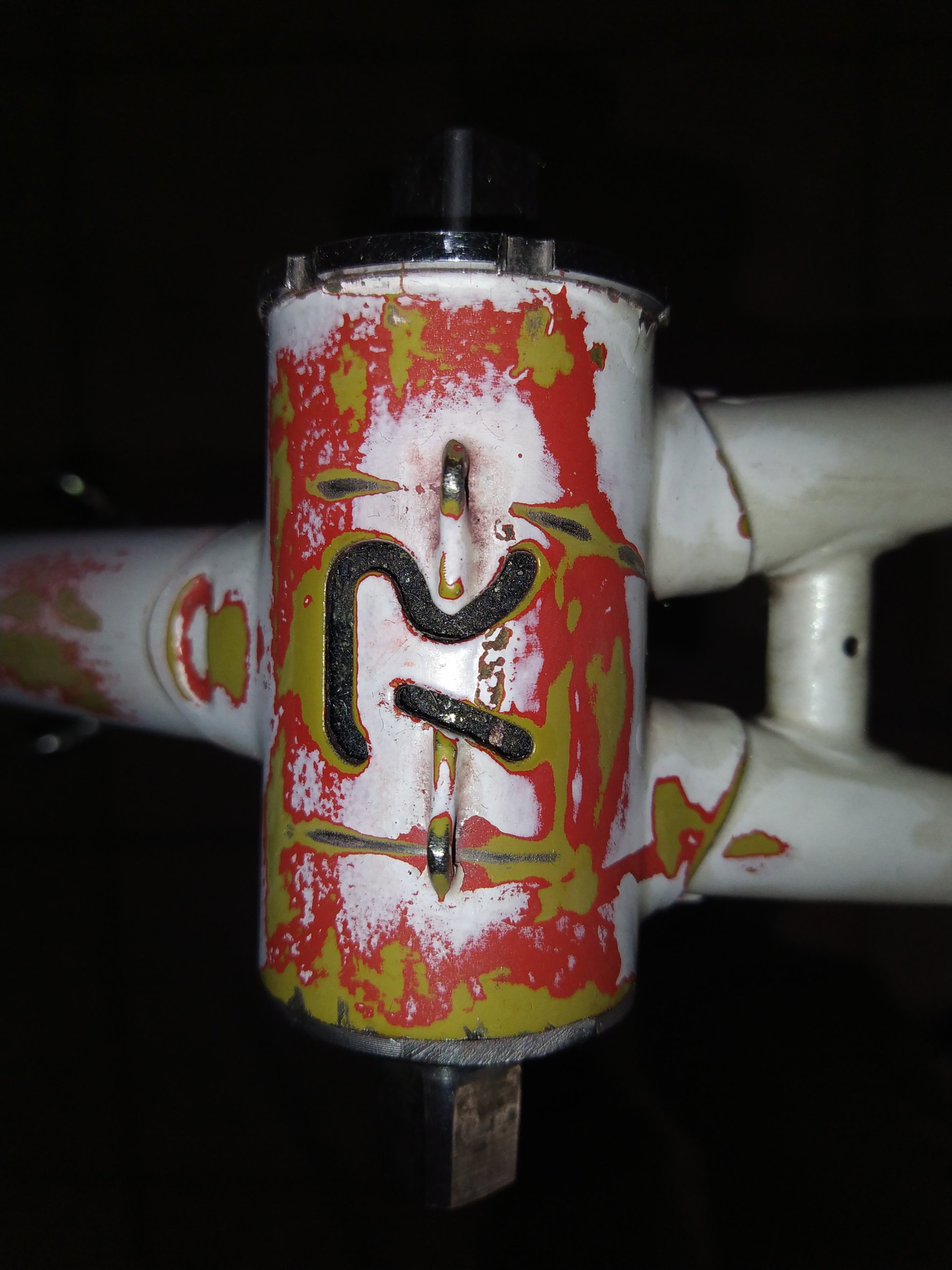

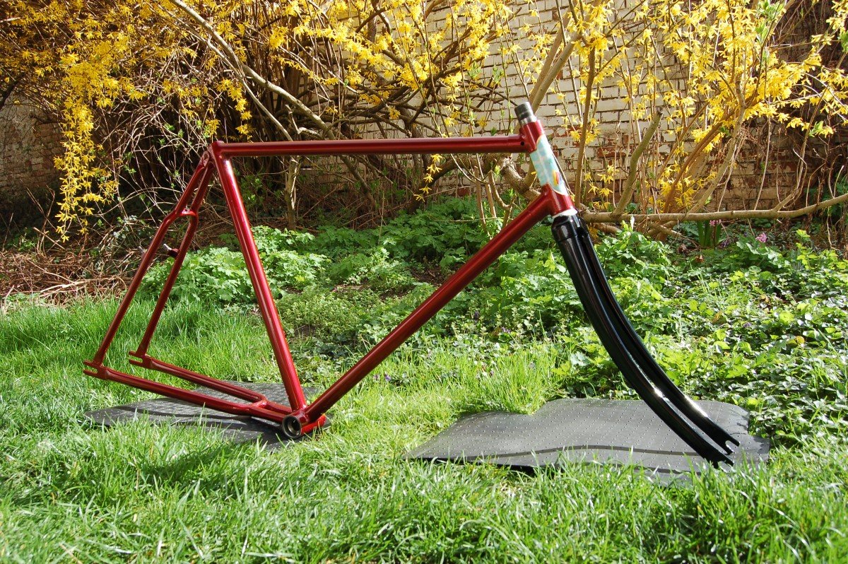

Ich glaub der ist krumm.
Ist im Grunde nicht so schlimm weil das Rad (opa's Rad) an der Wand im Flur hängen wird.
Von Interesse wäre es trotzdem. Was meint Ihr?
Weiß nicht ob krumm oder auch nicht, aber die Risse würden mir mehr Sorgen machen, wenn man ihn doch mal fahren wollte. Sieht auf jeden Fall aus, als hätte der Rahmen mal einen ziemlich frontalen Treffer gehabt. Schöner Rahmen trotzdem.

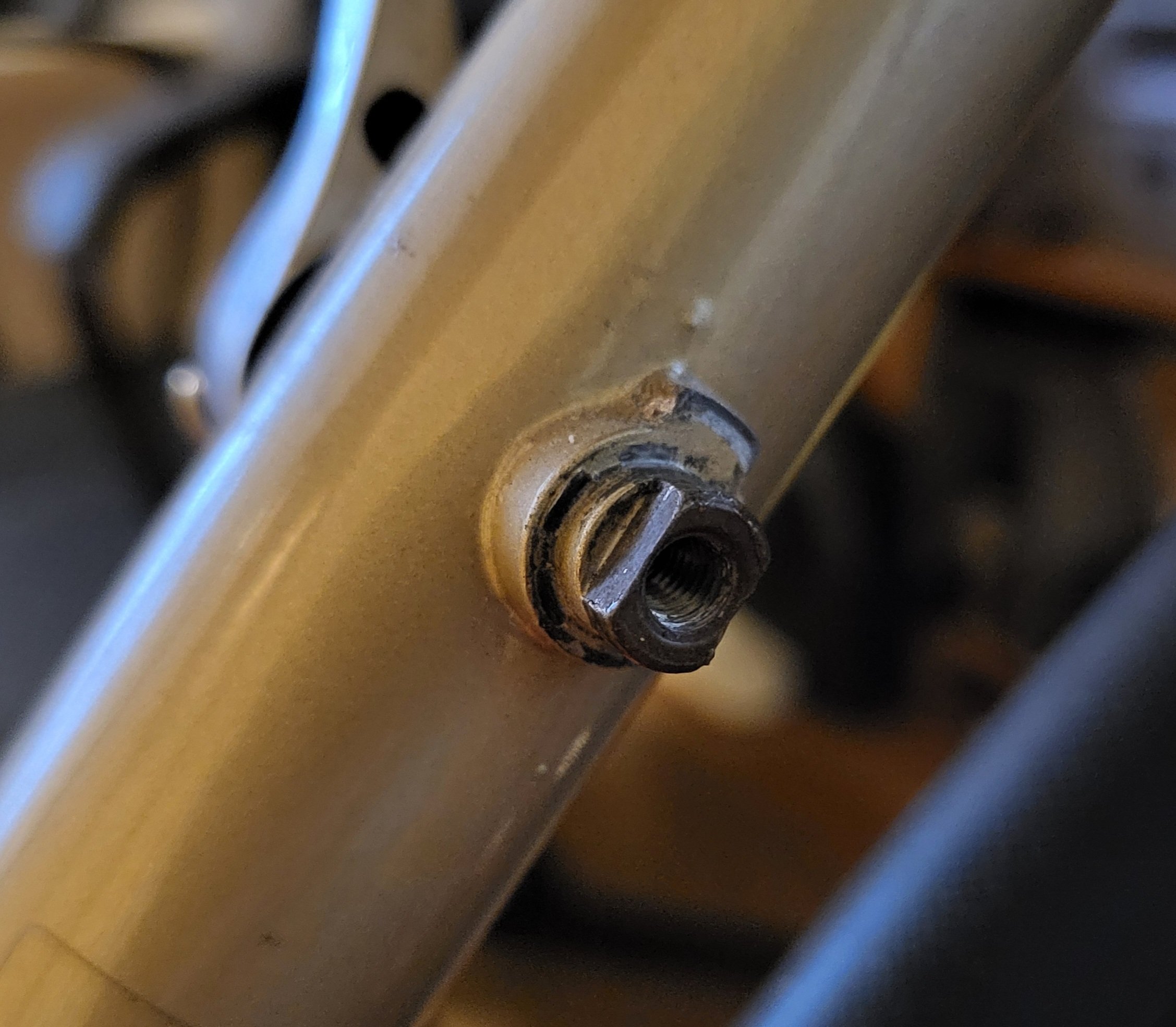

Gibt es einen Trick diese Arretierung in die Delta Bremsen einzubauen? Die Federspannung ist viel zu stark und Platz gibts auch kaum genug

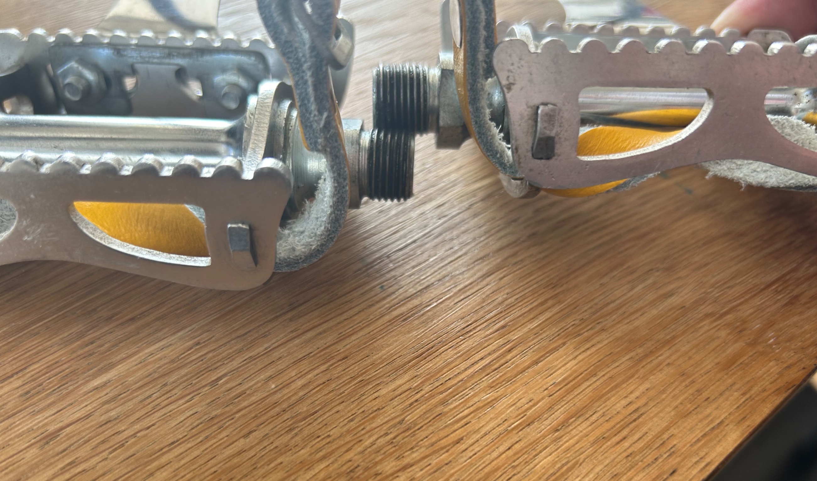

Frage an das Schwarmwissen, ich möchte diese alten Pedale Lyotard 45 CA an einer Alukurbel von Stronglight montieren. So weit so gut aber ich merke gerade es gibt ein kurzes (für Stahlkurbeln) und ein langes Gewinde an den Pedalen. Nun die Frage kann ich die kurze Seite an einer Alukurbel fahren oder „reisst“ das über kurz oder lang aus?

Es fehlen ja nur 2 Gewindegänge
Meine Meinung tut ich jetzt mal nicht kund
Warten wir mal was die Pessimisten dazu sagen

Schön ist es nicht, zumal die Schlüsselflächen durchgefräst sind, und eine Scheibe montiert werden sollte, ich würde nach Pedalen mit langen Gewinde suchen.

Da stellt sich für mich eher die Frage, warum hat das Rechtsgewinde zwei Gänge mehr als das Linksgewinde?
