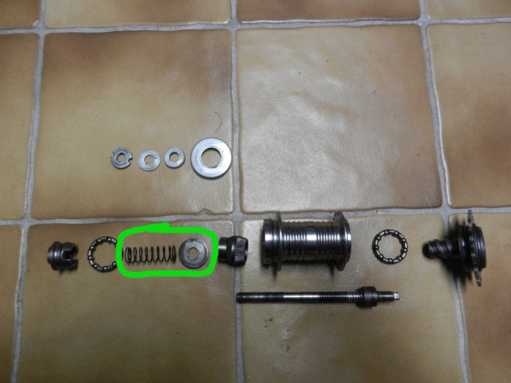

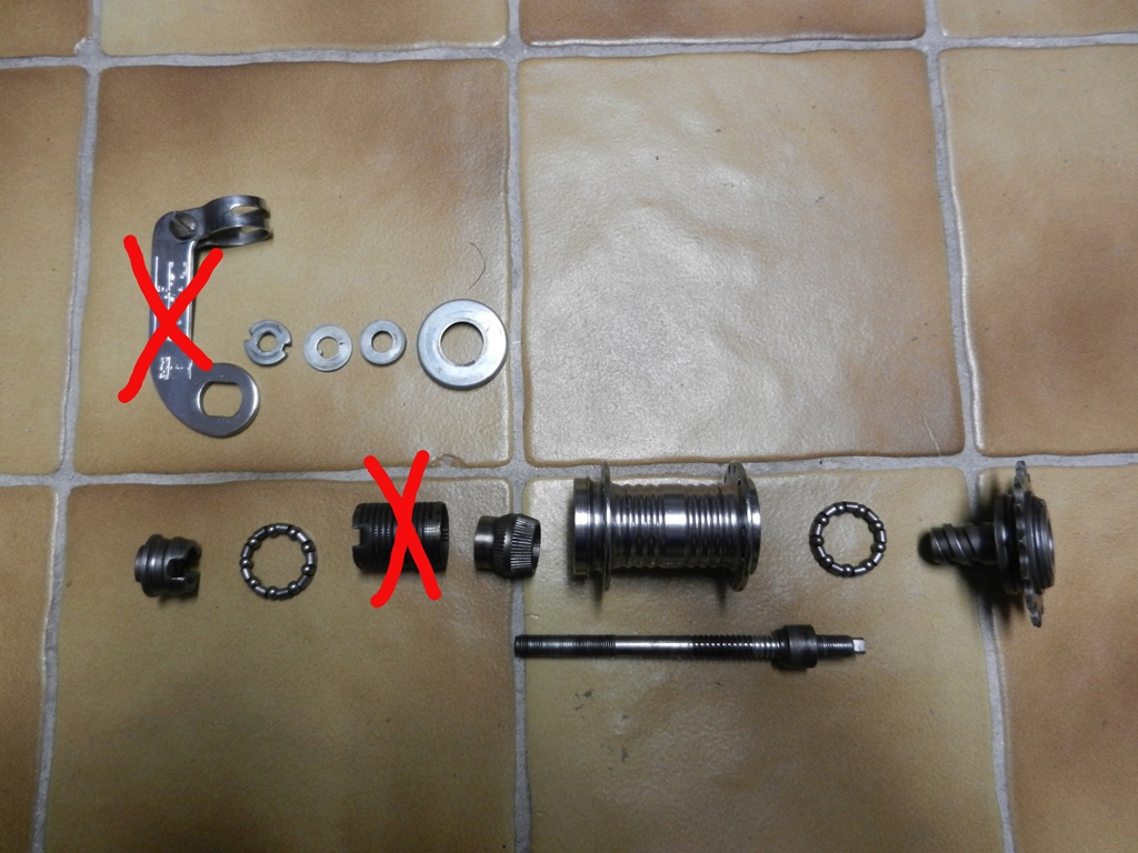

Mal wieder was außer der Reihe
Kann ich irgendwie den Rücktritt der Nabe entfernen, sodass es ein Freilauf ist?!
Ist das einfache Creme Cycles meiner Freundin.
Hab bereits dia compe classic felgenbremsen verbaut und sie hätte gerne einen Freilauf
ach Entschuldigung
Ja genau die Rücktritt Bremse soll weichen 🫣
Ah ja. Einfache Übung: Bremshebel ausbauen.
Gruß aus dem Wein/4, André.
Und weiter nachgedacht - vielleicht auch noch den Bremszylinder in der Nabe?
Seltsam, das Ganze, je nun.
Wie auch immer - erst mal Bremshebel weg und testen was sich tut.
So mal techn.gedacht,wenn man bei so einem komplexen Teil den Bremskonus entfernt dann muss an der Stelle ein Dummi rein ,damit alles wieder spielfrei korrespondiert:idee:
