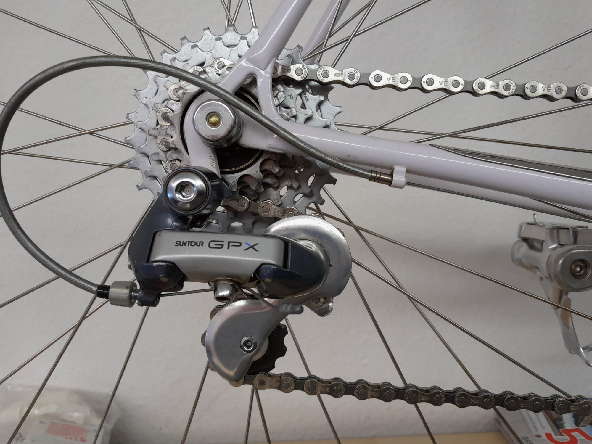

Suntour Accushift 7fach braucht seinen eigenen Sockel, oder?
Ich hab gerade den einen Schalthebel demontiert und der Sockel sieht so aus:
Oder ist dss ein Aufsatz den ich irgendwie abbekomme?
Eigentlich sollte die Schaltung an ein Vitus 979, aber das kann ich mir dann wohl abschminken?

Du hast den Schalthebel zerlegt 😬, das was Du da siehst muss noch ab, bisschen mit nem Montierhebel dran wackeln...
Schalthebelsockel hatte mein 59er Diamant bereits, so neumodisch ist das also nicht...
Heureka
Aber ist es relevant das die flache Seite um 90Grad gedreht ist?
