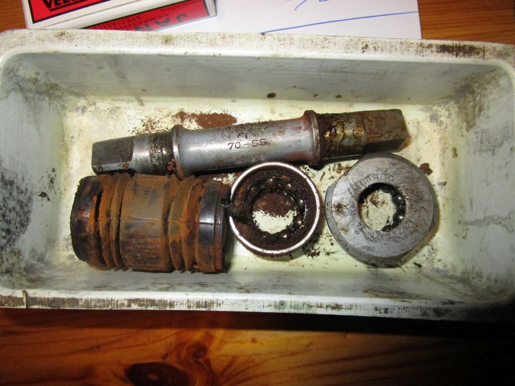

Bei offenem Tretlagergehäuse (also einem Gehäuse mit Bohrungen an dessen Unterseite) bei Montage eines klassischen Konuslagers eine Staubschutzhülse verwenden?
Ja oder nein?
Wie haltet Ihr es und warum?
"To be or not to be? This is the question!"
Bei offenem Tretlagergehäuse (also einem Gehäuse mit Bohrungen an dessen Unterseite) bei Verwendung eines klassischen Konuslagers eine Staubschutzhülse verwenden?
Ja oder nein?
Wenn das Radl an der Wand hängt - nein.
Wenn das Radl nur am Sommertag zur Eisdiele bewegt und nach jeder Fahrt komplett zerlegt, gereinigt und neu aufgebaut wird - vermutlich auch nein.
Wenn das Radl hingegen artgerecht gehalten wird würde ich das Lager schon schützen wenn es da facto offen liegt.
Gruß aus dem Wein/4, André.
😂 Es ist zu bedenken, dass man bestimmt 5 Gramm Gewicht spart, wenn man die Schmutzhülse weglässt. 🤪
Ich würde sagen nein: Dann kann das über die vorhandenen/nicht vorhandenen Wellendichtungen eindringende Wasser gleich besser in Richtung der Bohrung ablaufen. Tretlager, die mit dieser Hülse eingebaut wurden, hatten nach Jahren der Nutzung immer viel Wasser/Fett-Emulsion in der Hülse gesammelt.
Ja oder nein?
Als ich 1986 mein erstes Rennrad hatte, war dort noch keine Hülse verbaut. Nach der ersten, andauernden Regenfahrt hatte ich mir den Tretlagerschlüsselsatz besorgt und feststellen müssen, daß das Tretlager zu einem Aquarium mutiert war. Das vom Hinterrad abspritzende Wasser schlug gegen die Sattelklemmung, von wo aus es peau a peau ins Tretlager rann. Seitdem eben verbaue ich eine Schmutzhülse.
Wasser innerhalb der Hülse habe ich bis heute noch nie festgestellt. Ich würde daher stets eine Hülse verbauen.
Allerdings habe ich auch nur noch an einem Rad ein solches Innenlager, die anderen sind Edco/Stronglight-Patronen.
Ich versiegle aber auch seitdem die Stützenklemmung immer mit Hohlraumkonservierspray....
