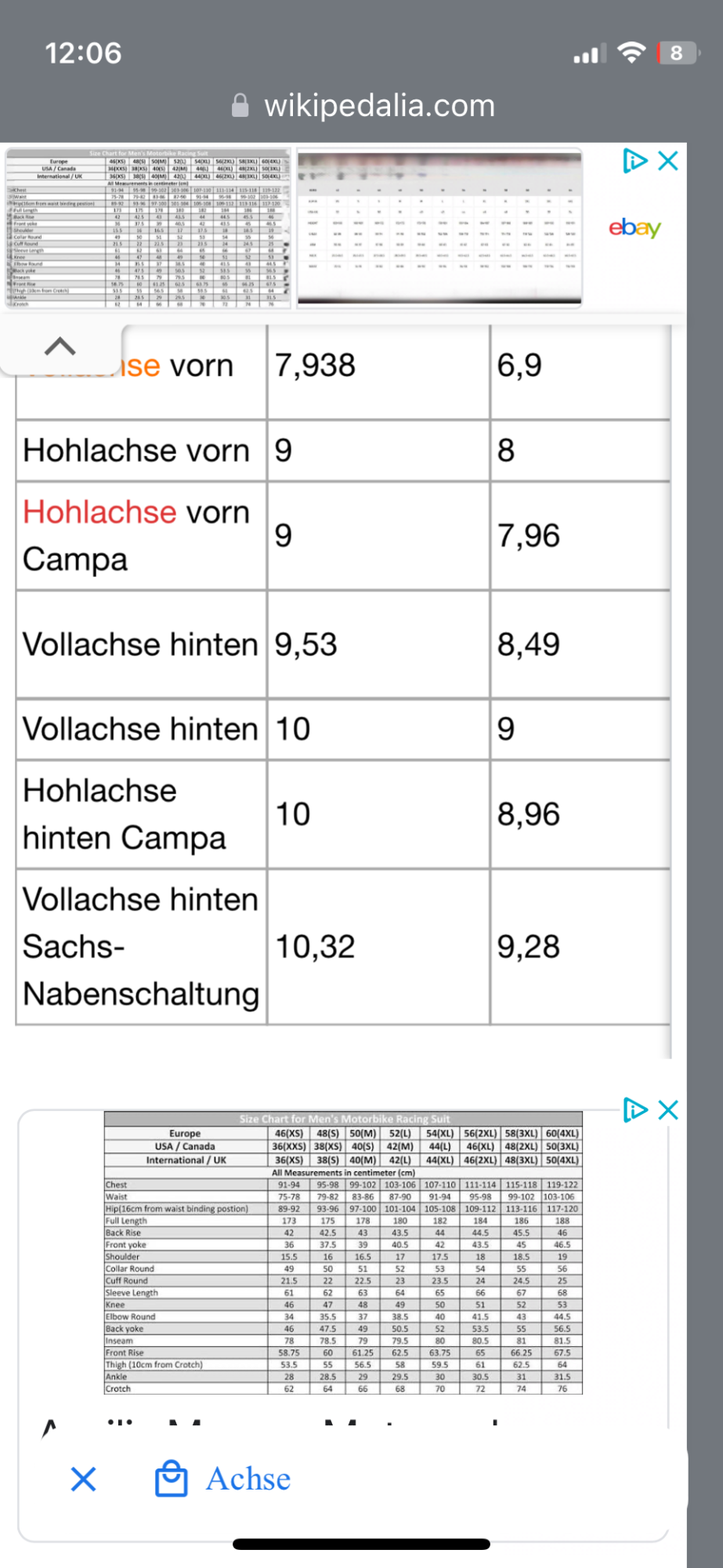

Moin,
ich hab ne Frage zu lten Campa, Omas, Galli, Gipiemme Nabenachsen.
Gewinde heissen 9x26TPI und 10x26TPI. also Steigung 0,976mm.
Die Frage
-Flankenwinkel 60 oder 55 Grad?
Danke für die Info!
Im Netz hab ich Gewindebohrer gefunden mit 9x26, 60 Grad…ich verlass mich aber lieber aufs Forum.
