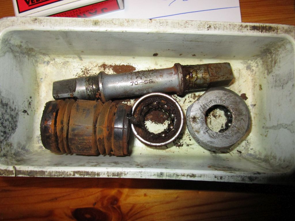

Rickert Innenlager von einem Kundenrad.
In einer noch dazu merkwürdigen Kombination.
Unbedachte Materialpaarung: Ein Fall von heftiger Campagnolo-Shimano-Kontaktkorrosion!
