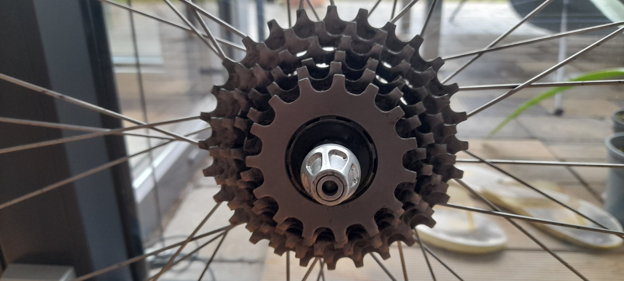

Bei einem guten Kollegen hat der Stiefsohn sein altes Rad "etwas" überstrapaziert. Da ist die Achse hinten gebrochen.
Die Frage (wahrscheinlich hier schon zig-fach) gestellt: Wie geht das Ritzel Paket ab? (Shimano 7-fach) Ist das die Variante mit geschraubten letzten Ritzel oder Spezial Tool?

Dann weiß ich was außer der M10 x 180mm Achse noch benötigt wird.

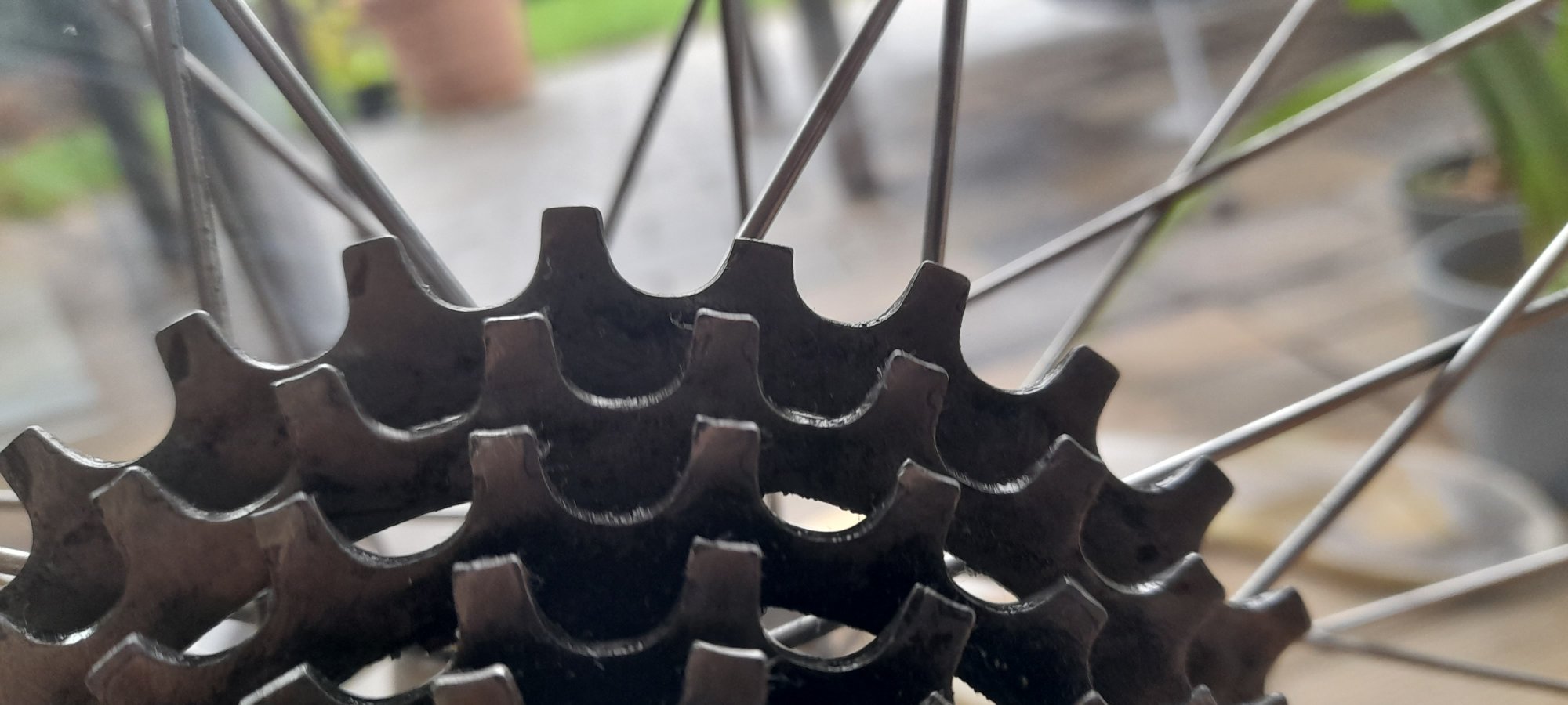

War im Parkhaus leider etwas dunkel .
Wegen des ganzen schmodders sieht man es nicht so genau, aber das dürfte ein schraubkranz sein.
Du/ ihr braucht einen Anzieher und nen schön langen Schraubschlüssel oder Engländer.
Oder nen Schraubstock.

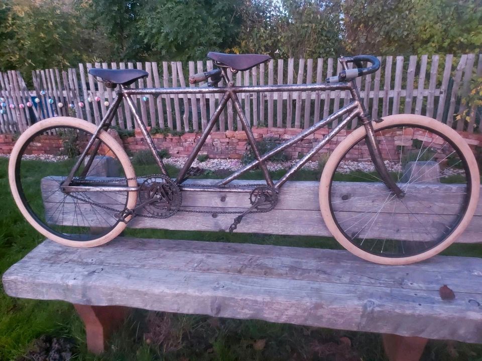

Bei eBay ist grad nen rudge Tandem drin. Hat jemand Erfahrungen damit ? Gute Sache ? Oder Finger weg ?
Schaut alt aus. Würde mich nicht weiter wundern wenn das 30+ Kilo hat. Robuster geht wohl kaum, würde ich bedenkenlos fahren wenn's nicht all zu verdächtig gerostet ist.
Wulstfelgen und Ballonreifen - nett.
Gabel schaut krumm aus.
Ach ja - seit wann gab's eigentlich Bahnräder?
