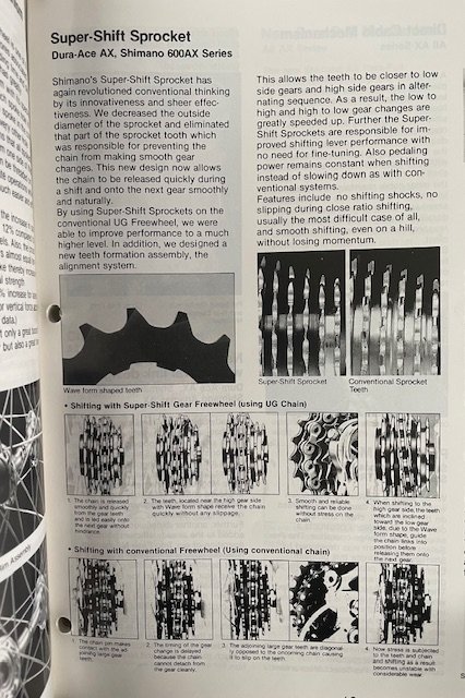

ax "Supershift"
(1983)

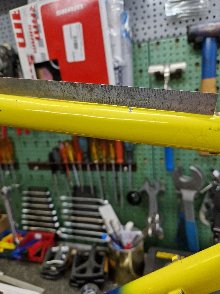

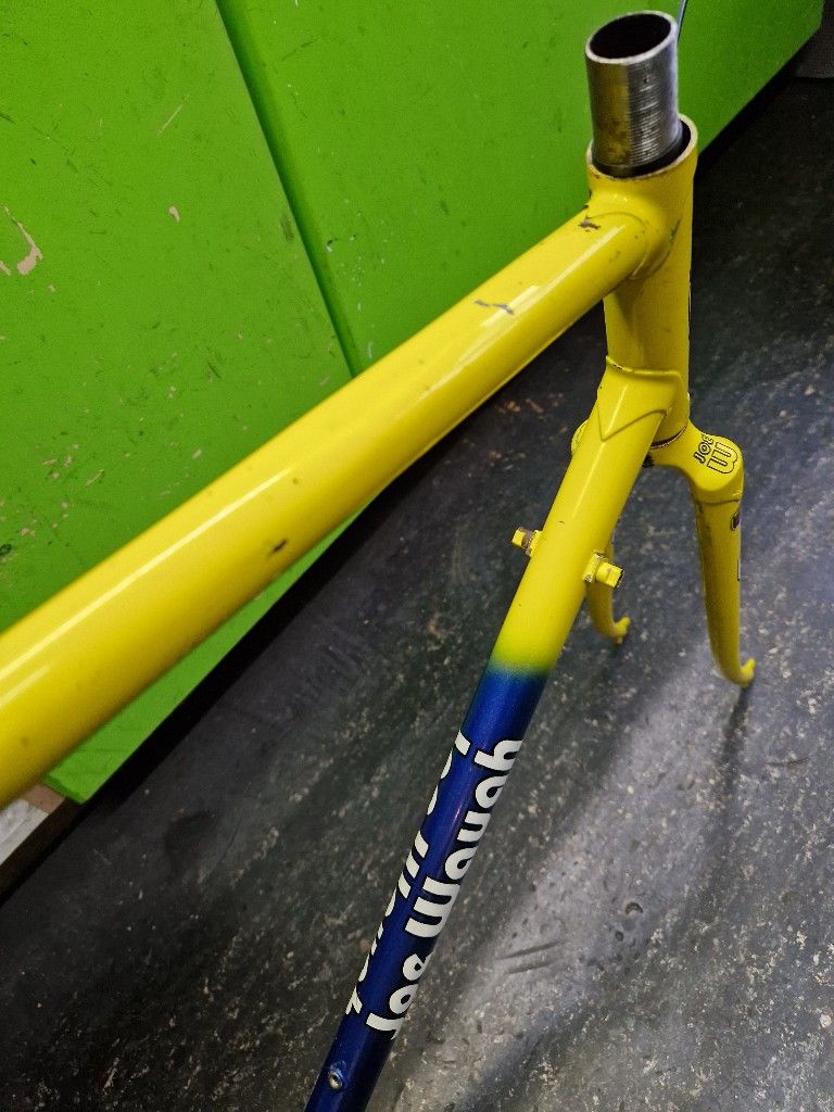

Moin,Guten Morgen,
hat irgendjemand eine gute Idee, wie man diese Beulen aus einem Rahmen kriegen kann ?
Versierte Autohändler haben damals gespachtelt. Hab ich als Student an meinem Fiesta auch so praktiziert. Da hatte eine Silvesterrakete die Beifahrertür fast durchschlagen. Der spätere Käufer hatte sich lediglich über mangelnde Leistung beschwert.Weil keiner einen Rahmen mit Beule kauft .....
Man kann das auch verzinnen und dannGuten Morgen,
Das ist aber auch keine Kleinigkeit und erfordert viel Übung...Man kann das auch verzinnen und dann
wieder überlackieren.....
Hatte ich auch schon mal vor, aber ich mag es gurkig, deshalb war ich hier noch nicht dran, wäre schade um die Decals, den Farbton treffen ist auch so eine Sache. Ist auf jeden Fall mein Lieblings Rickert.Das ist aber auch keine Kleinigkeit und erfordert viel Übung...
Mal eben so im Keller iss das auch nicht gemacht
Deshalb hatte ich weiter oben auch schon geschrieben,Das ist aber auch keine Kleinigkeit und erfordert viel Übung...

Wenn 25.4mm hätte ich Aluböcke dafür, kann ich dir zuschicken zum Probieren, Alternativ könnte ich dir aus Holz welche machen, wollte ich schon länger mal fertigen.....Hatte ich auch schon mal vor, aber ich mag es gurkig, deshalb war ich hier noch nicht dran, wäre schade um die Decals, den Farbton treffen ist auch so eine Sache. Ist auf jeden Fall mein Lieblings Rickert.
Karosserie Zinn und vernünftigen schweren Lötkolben ist alles noch aus der Kfz Zeit vorhanden.
Ich habe da noch einen anderen Kandidaten, ist aber ein 753 er.Wenn 25.4mm hätte ich Aluböcke dafür, kann ich dir zuschicken zum Probieren, Alternativ könnte ich dir aus Holz welche machen, wollte ich schon länger mal fertigen.....
puhh bei 753er das sind ja schon richtige Coladosen, würde vermutlich warm machen und mit Bock und Fett erstmal reiben, den Rest warm machen und mit Druckluft von innenIch habe da noch einen anderen Kandidaten, ist aber ein 753 er.
