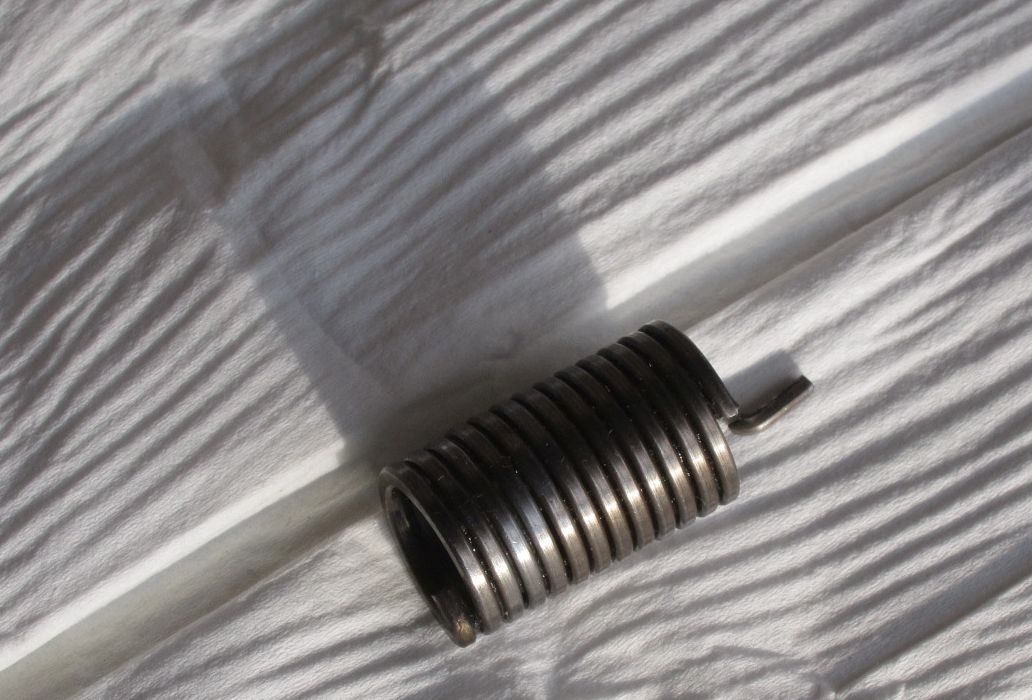

Die Spiralfeder meines Suntour SVX Schaltwerks ist gebrochen. Hat jemand von Euch in seinen Kisten einen Ersatz für mich oder ein (defektes) Spenderschaltwerk?
diamant-b-_qfe-210427-3456-jpg.940948
Länge in entspanntem Zustand (nur der gewickelte Bereich ohne das abgebrochene Ende)=26 mm
Außendurchmesser=15,5 mm
Innendurchmesser=11,5 mm
Materialstärke des Vierkantdrahtes=2 mm
Evtl. könnte auch eine Feder [19] vom Suntour VX passen, hier eine Explosionsdarstellung vom VX:
Quelle: SunTour Small Parts Catalog – 1983?, →https://www.disraeligears.co.uk/site/suntour_small_parts_catalog_-_1983_scan_5.html
Ich hatte mal eine gebrochene Feder (wie bei dir ist eine "Nase" abgebrochen) in einem Rétrofriction-Hebel (Simplex). Da habe ich mit ner Zange eine neue rangebogen. War etwas Aufwand (sehr oft abgerutscht) , aber es hat funktioniert.
Die Position wird zwar anders sein als original, aber bei Suntour gibts ja alle paar Grad eine Einhängmöglichkeit, so dass man nicht erwarten muss, dass der Käfig hinterher auffallend stärker oder schwächer gefedert ist.
