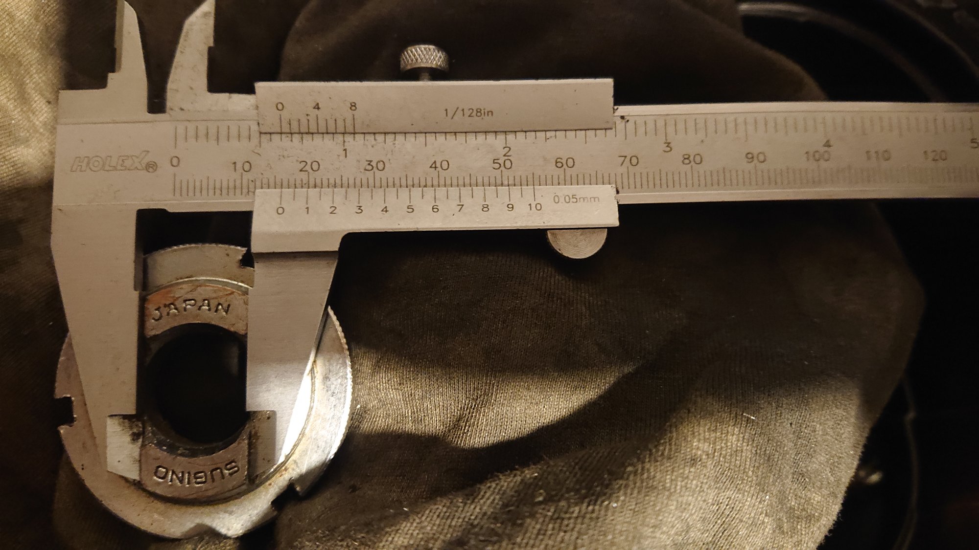

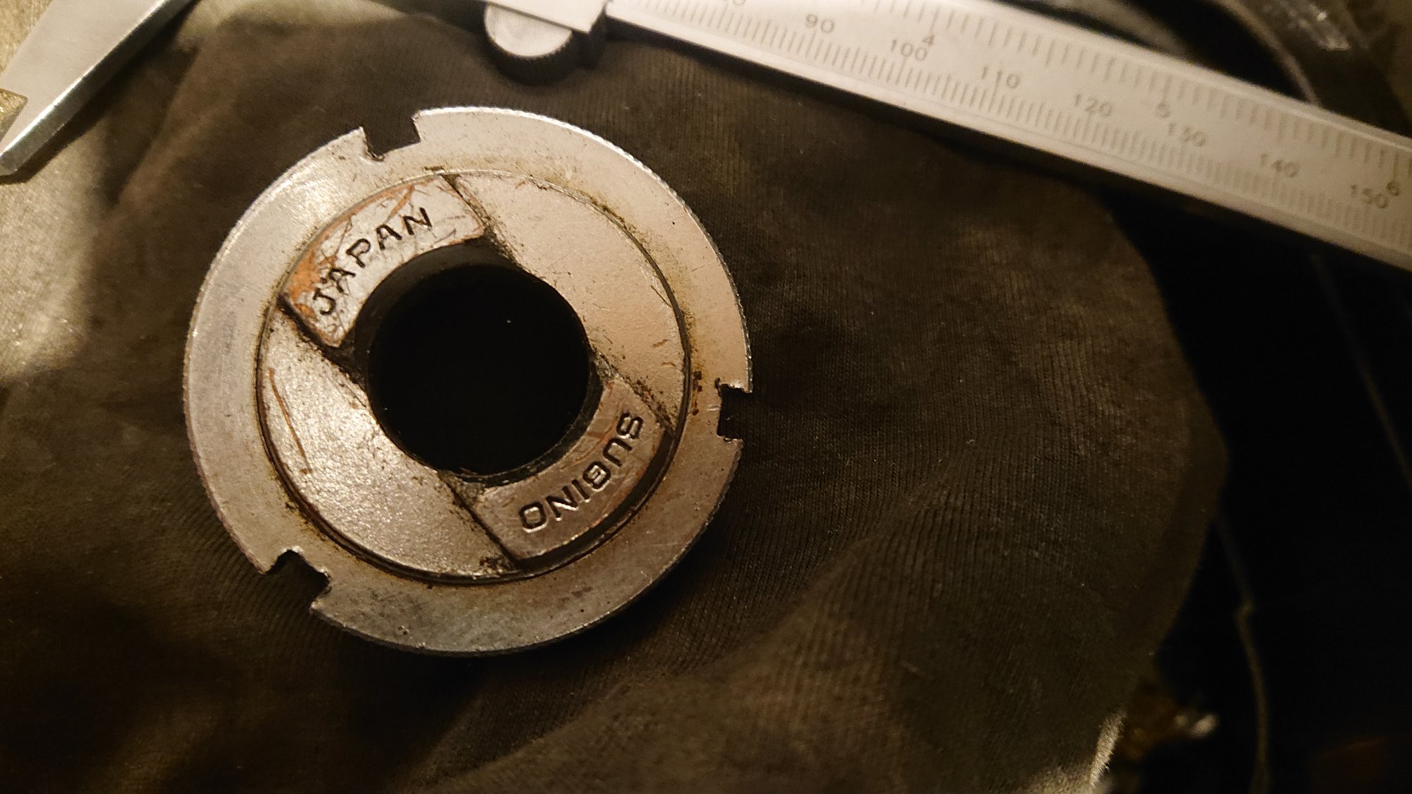

Habe ein recht modernes Laufrad (für disc Bremsen) bei dem ich den Freilauf wechseln muss.
Nabe ist offen, Innenleben draußen. Allerdings greifen meine Inbusse ins Leere, 10er ist immer noch zu klein.
Haben die neueren größere Maße?
Wenn der 10er zu klein ist, kommt der 12er, dazwischen kenne ich nichts, oder zölliger Schlüssel?

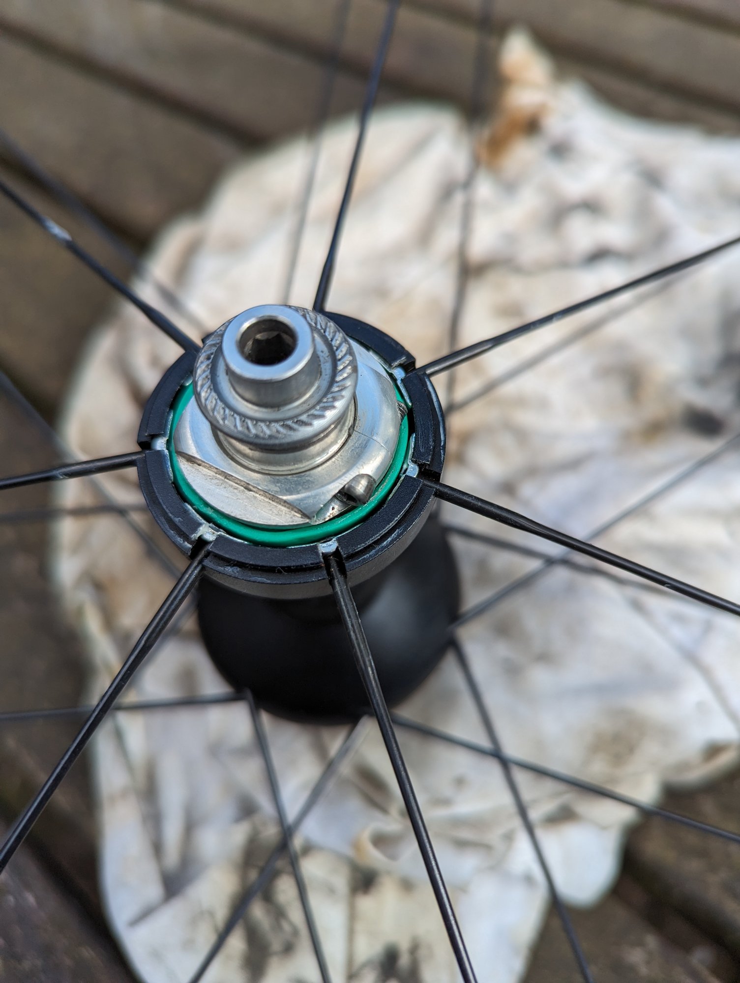

Ich habe heute eine vordere Campagnolo Nucleon Nabe aufgemacht, die ganz leicht rau zu laufen schien.
Komplett entfettet, alles genau angesehen, glatt wie ein Babypopo. Neu gefettet, wieder leicht rau - so ein leichtes einmaliges Knirschen bei jeder Umdrehung. Es treibt mich in den Wahnsinn.
Das Einzige, was etwas uneben ist, sind die Plastikringe, an denen die Lagerkugeln anliegen. Kann es daran liegen? Oder übersehe ich etwas Anderes?
Hast du die Kugeln aus dem Lagerring aus Plastik mal ausgeklipst?
Vielleicht hat sich da etwas abgesetzt.
Vorne oder hinten, wo knirscht es genau?
Bei meinen Campa Naben war es der Plastikring.
Die Schraube schleift am grünen Ring.
Man sieht hier die Schleifspur.

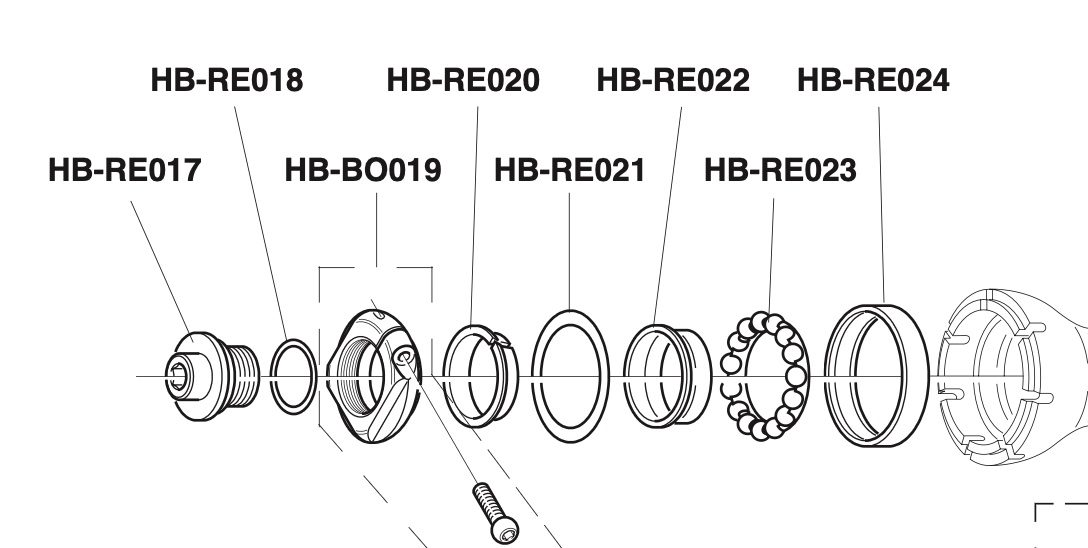

Ich habe heute eine vordere Campagnolo Nucleon Nabe aufgemacht, die ganz leicht rau zu laufen schien.​
Selbst wenn die Kugeln noch schön glänzen, kann es daran liegen, hatte ich auch schon. Neuen Satz genommen und es war wieder wie neu.
Was könnte es sonst sein:
  • Ablagerung in den "Kugelpfannen" der Plastikringe (wurde ja schon gesagt). Ich entnehme die Kugeln und reinige die Ringe separat.
  • Die Nabe mal trocken ohne Fett zusammenbauen. Wie läuft sie dann?
  • Fett ist nicht verunreinigt (manchmal langt man da ja mit Dreckfingern rein)?
  • Die weißen Dichtlippen (HB-RE021) verkanten gerne und sitzen nicht richtig in ihrer Aussparung. Das schleift dann auch:
  • Mehr fällt mir nicht ein
Danke. Ich hab jetzt gestern schon HB-RE021 und RE-023 neu bestellt - das schienen mir auch die wahrscheinlichsten Übeltäter, aber ich werde auch auf die anderen Punkte schauen die ihr erwähnt habt - meine Lust, diese Nabe noch ein paar Mal auseinander und dann wieder zusammen zu bauen ist tatsächlich inzwischen sehr gering ...
