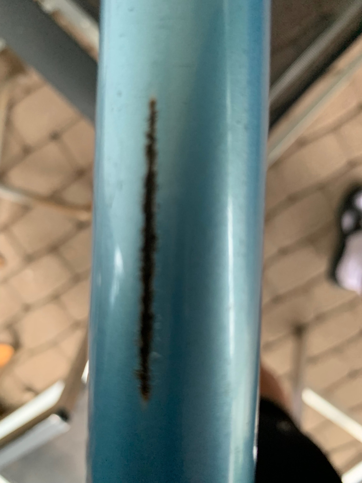

Die Schraube schleift am grünen Ring.
Man sieht hier die Schleifspur.

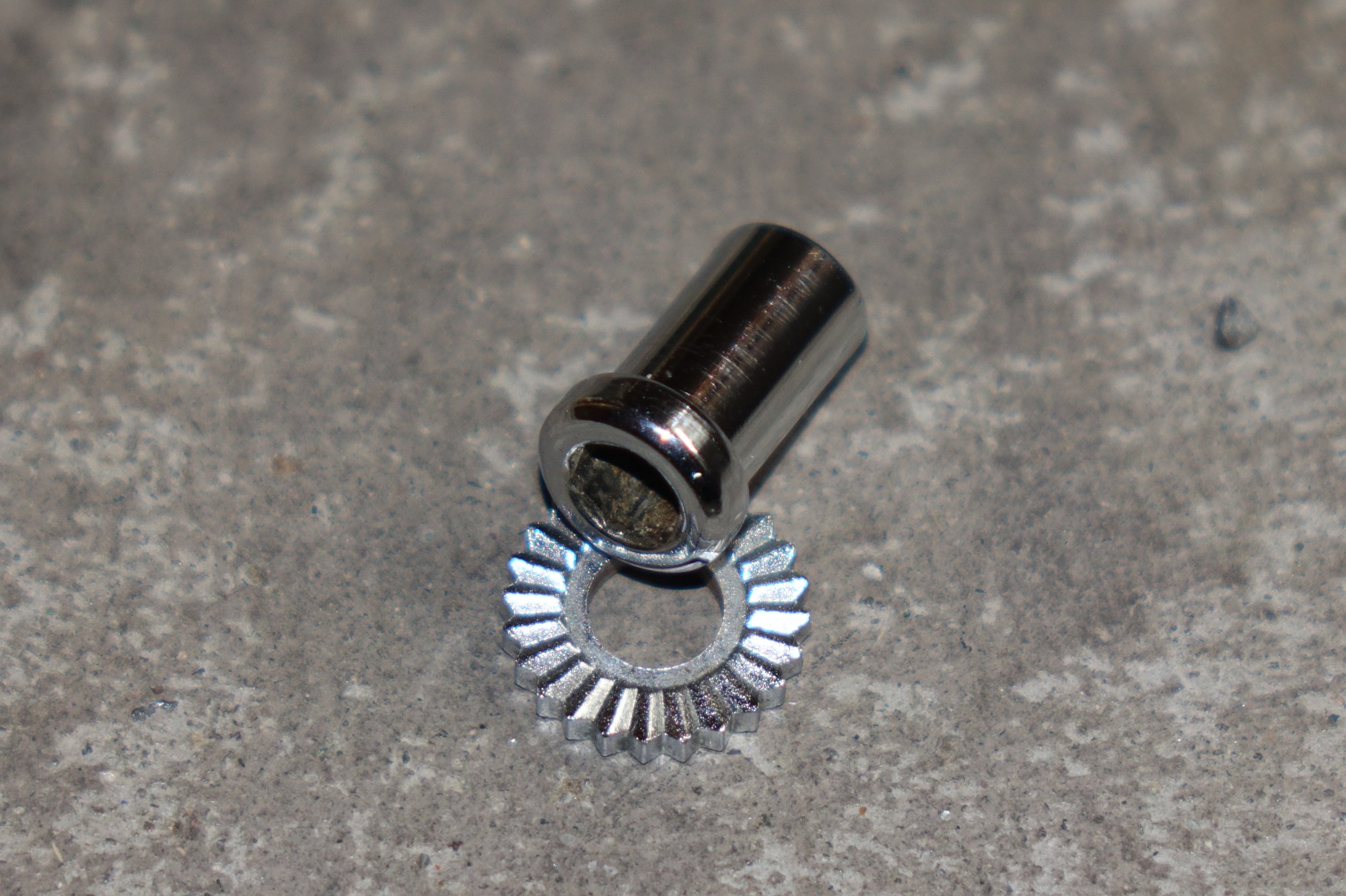

Ja, schon alles klarIch meine natürlich für Freilauf, mal auf den Link geklickt?
gibt ja immer wieder was "neues" - welchen schlüssel nehme ich für diesen beifang?
was ist das für ein lager?
WICHTIG , das passende Spezialwerkzeug immer nur beim Spezialwerkzeughändler kaufen:ich will aber das passende originalspezialwerkzeug!
