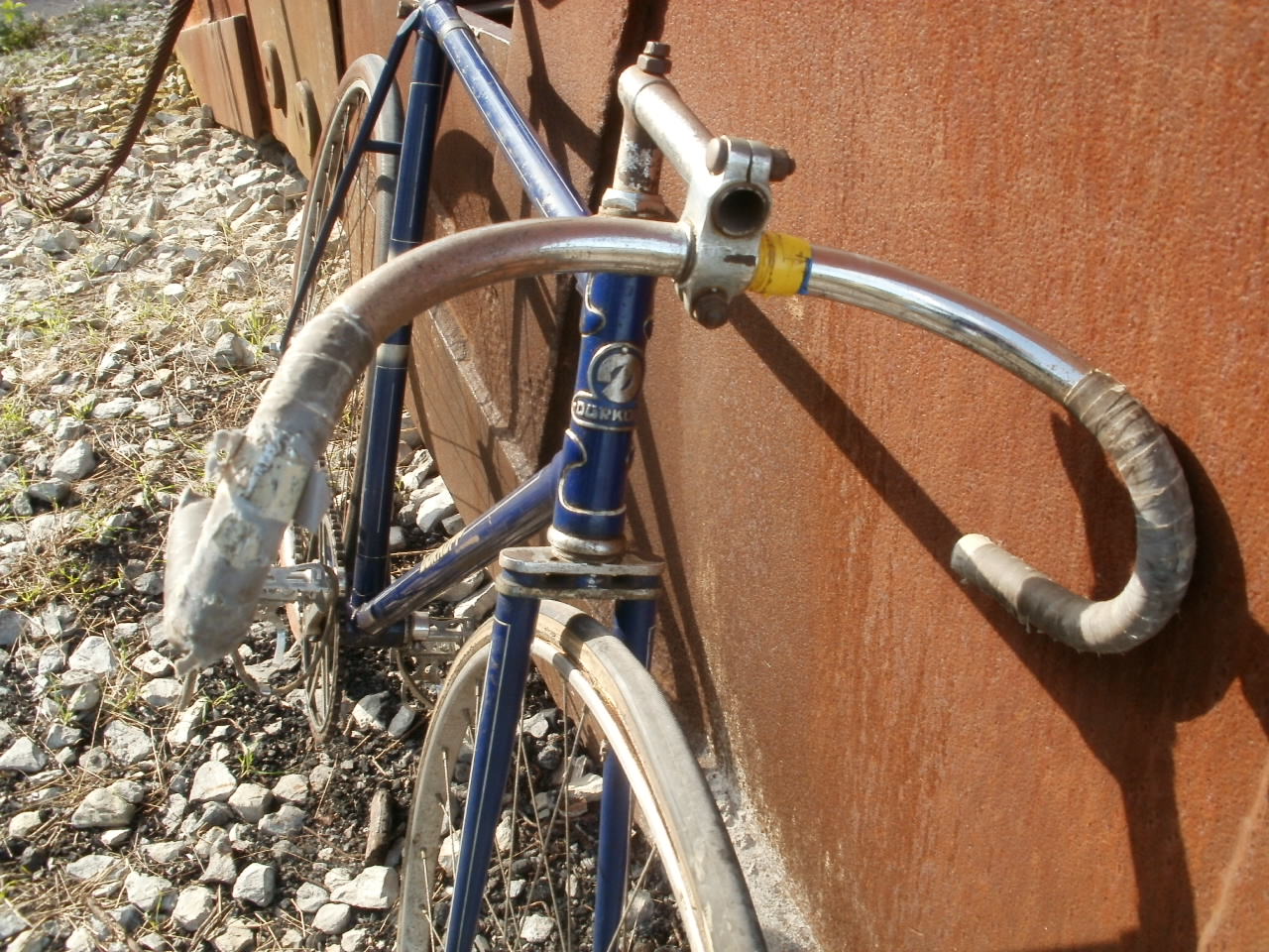

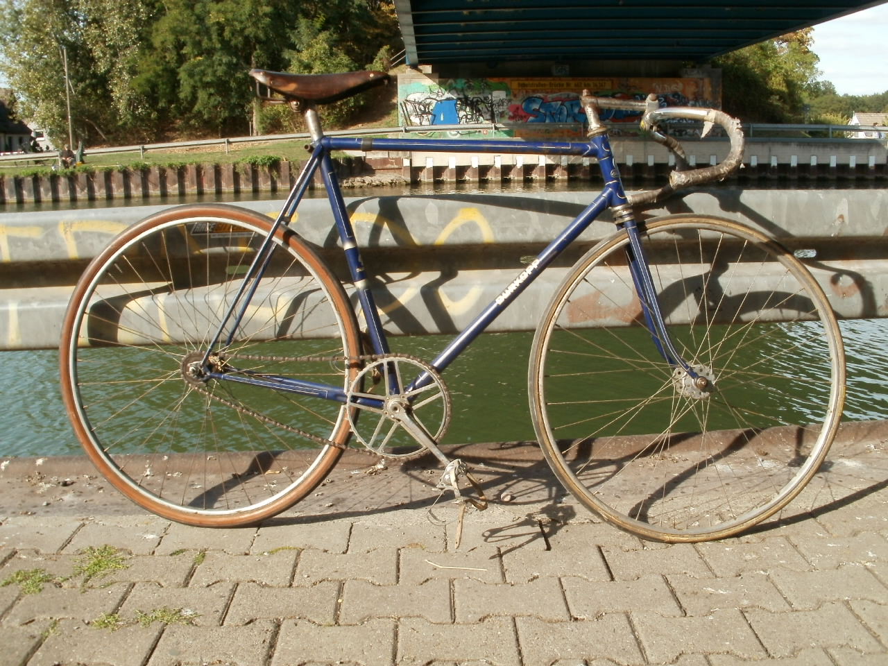

Was ist eigentlich der Zweck der Übung? Griffigkeit sollte doch bleiben?
Konservierung?
Ich bin ja auch seit 2Jahren zu faul schwarzes Lenkerband zu wechseln. Ne Dose schwarzer Lackspray hilft auch😇
Konservierung?
Ich denke, dass es um die Haltbarkeit geht. So weiches Baumwoll-Lenkerband fuddelt sonst doch spätestens nach zehn Ausfahrten aus, oder? Plastik-/Kunstleder-/Synthetiktextil-Alternativen gab es noch nicht…
…das wäre so meine Überlegung.

Ich denke, in erster Linie aufgrund der geringeren Schmutzanfälligkeit und längeren Haltbarkeit.
Dann mag das durchaus auch Geschmackssache sein, ob man das Textilband eher unlackiert oder eher lackiert mag.
Selbstverständlich lässt die Griffigkeit (für bloße Hände) bei 6 Lackschichten nach, aber man kann ja mit Radhandschuhen fahren. Zudem trifft dies auch auf andere Lenkerbänder (z.B. Benotto Plasik glatt) zu.
Du kannst natürlich auch einfach mit schwarzem Lack drüber sprühen (wenn Dir das sinnvoll erscheint).
