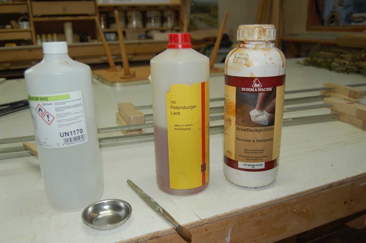

Hab' irgend was um sechs oder so verschiedene Schellack-Abstufungen in meiner Werkstatt (von weiß bis dunkelbernstein) - gehört zu meiner Arbeit (Tischler und Restaurator), wenn ich mal Ausgang ins echte Leben aus dieser seltsamen Anstalt hier habe... :rolleyes:

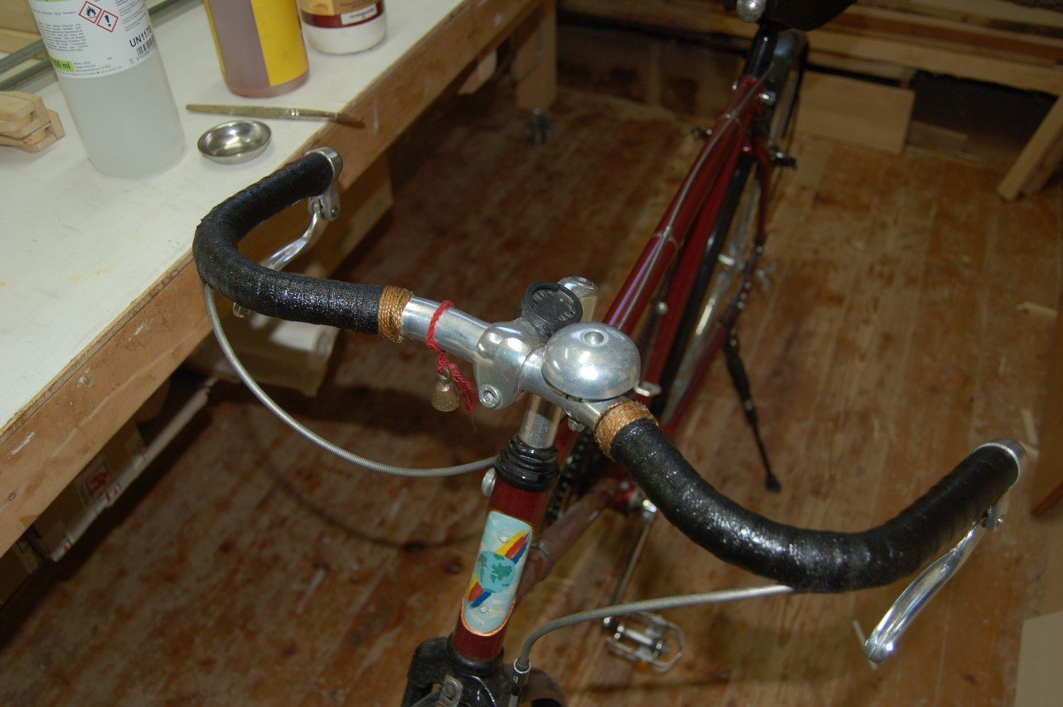

Das wird dann Thema, wenn ich beim Aufbau soweit bin. Rahmenfarbe soll ein eher dunkles "British Racing Green" werden - das Band, falls erreichbar, soll ziemlich exakt der Rahmenfarbe entsprechen. Ist mein aktueller Stand am Tüfteln.

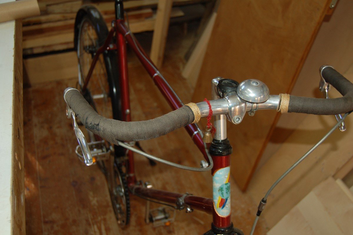

Was ich viel weiter oben gezeigt habe - mein Radl mit Spagatabschluß - da kann ich ja mal testen. Das Band gehört sowieso getauscht weil beleidigt, zum Testen noch immer gut genug.

Bei meinem Elvish, an welchem ein schwarzes, lackiertes Textilband montiert ist und welches ich nur wenige Wochen habe draußen stehen lassen, sah das Band dann ziemlich übel aus.
Auch das Schwarz hatte sich mehr in ein Braun verwandelt.
Ich habe das Rad dann irgendwann wieder in die Wohnung geholt und das Band (zuvor draußen) nachlackiert, so dass es aktuell wieder einigermaßen o.k. aussieht.
Vom aktuellen Zustand habe ich jedoch kein Foto gemacht, da die Auswirkungen des Wetters ja teilweise behoben wurden.

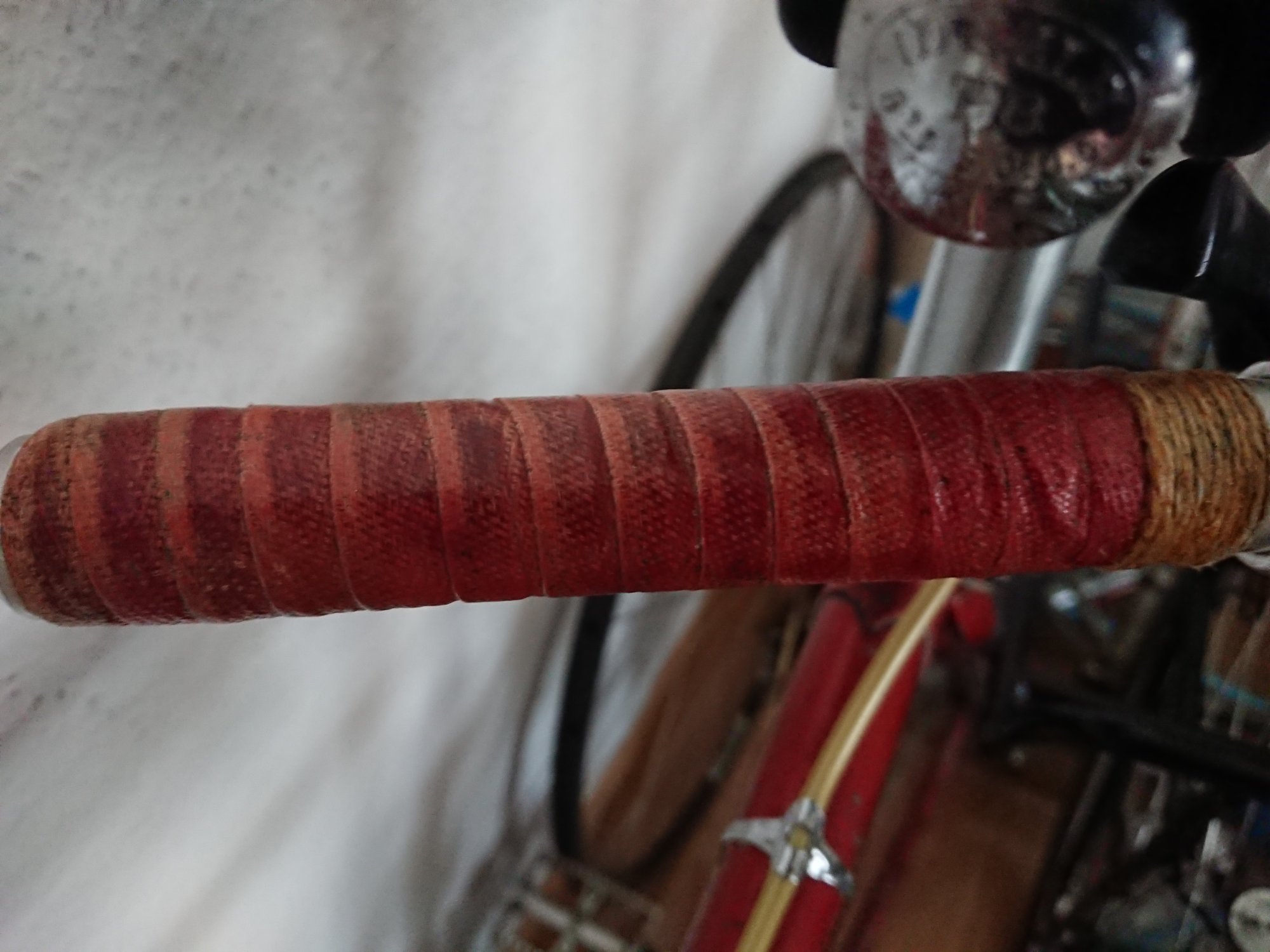

Mein Soma stand nun den ganzen Sommer draußen und das rote Textilband musste entsprechend leiden.
Ich habe es zwar zwischendurch einmal nachlackiert (das hübscht das ganze tatsächlich wieder auf), aber dann musste es weiter draußen leiden.
Hier nun zwei Fotos der beiden Seiten vom aktuellen Zustand, allerdings in schlechtem Licht aufgenommen.
Man kann die Art der Behandlung von Textilband schon für ein Alltagsrad nutzen, muss allerdings mit entsprechend optischer Veränderung rechnen.
Eine Nachlackierung (von einer weiteren Schicht, ab und an vorgenommen) macht es wieder schöner.
Ob einem das persönlich gefällt und ob es den Aufwand lohnt (ich mache ja zu Beginn immer 5-7 Schichten mit jeweils einem Tag Trockenzeit), muss jeder selbst für sich entscheiden.
Ich werde zumindest weiter lackieren. :)
