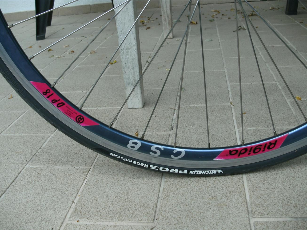

sind dieser (Falt-) Reifen und diese Felge evtl. nicht füreinander bestimmt?
Rauf ging er kaum, runter bekomm ich ihn gar nicht mehr. Kann das sein, dass das Ding dermaßen streng sitzt? Bei einer Panne kann man da gleich mal das Taxi rufen...![]()

Wenn der Reifen "rauf" ging, geht er auch wieder runter. Das ist eine Frage der Technik.
Benutze am besten zwei Reifenheber, die Du vorsichtig dicht nebeneinander ansetzen solltest.
Der Reifen wird sich auch im Laufe der Zeit dehnen, so daß das Problem sich dann von allein entschärft.
Mit meinen GP4000s, die anfänglich auch nicht auf meine Shamals wollten, verhielt es sich ähnlich.
Mittlerweile benötige ich für die Montage keine Reifenheber mehr.![]()
Danke für den Tip! Hab ich versucht, aber der Reifen sitzt so straff, dass nur ein Reifenheber drunter passt. Und auch nur einer aus Alu. Kunststoff passt schon mal gar nicht. Und wenn ich versuche, den Reifen mit dem Aluheber hochzuwuchten, vernackel ich mir am Ende noch die Felge. Ich werd mal versuchen, irgendwas Flaches, Gummiartiges zwischen Reifenheber und Felgenhorn zu legen und einen Tropfen Spüli dazugeben.
