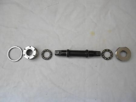

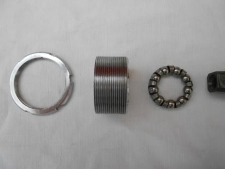

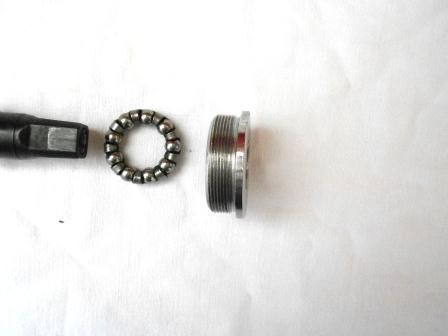

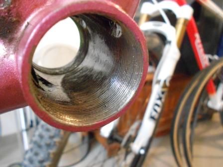

Hallo zusammen,
erstmal keine Bastelanfrage sondern eine Erfolgsmeldung, denke das kann man hier auch mal posten.

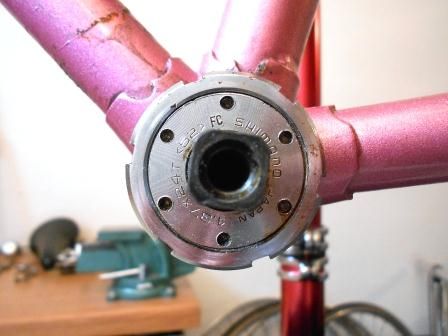

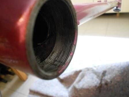

Nach einem nächtlichen Bad in WD 40 ist jetzt auch die linke Lagerschale runter. Nach sorgfältiger Reinigung läuft alles wie geschmiert und die beiden Schalen lassen sich super rein- und rausdrehen. Und beide haben definitiv Rechtsgewinde.Ob da irgendwann mal nachgeschnitten wurde kann ich nicht beurteilen, die Gewinde im Rahmen sehen gut aus.
Hab mal ein paar Fotos angehängt. Danke an MukMuk, Flat Eric, JUR, Sparkassendirektor........................(hoffe ich habe keinen vergessen:rolleyes:)
Man lernt nie aus:daumen:
