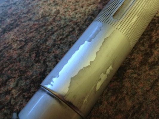

Ich werde noch verrückt mit der Beschichtung eines neuen Cinelli Lenkers, der poliert werden soll. Normalerweise nehme ich ein Rohrreiniger-Gel. Damit streiche ich das Eloxat ein und warte 2-3 Minuten. Das Gel wird dann schaumig und das Alu schwarz und warm. Dann mit kaltem Wasser abwaschen und man kann die Beschichtung einfach mit einem 3000er Schleifpapier abreiben.
Nicht so bei dem neuen Cinelli. Da passiert auch nach 10 Minuten nichts. Auch gegen Schleifpapier ist die Beschichtung extrem resistent. Mit einem 120er Schleifpapier habe ich 10 Minuten für ein kleines Stückchen benötigt.
Jemand eine Idee, wie ich das Zeug herunterbekommen könnte? :eek:

Ok, das wolltste nicht hören. Dein Gel länger einwirken lassen, das hat bei altem Zeug leichteres Spiel als bei neuem. Oder mit was schärferem rangehen.

Schleifpapier scheidet eigentlich aus, da ich sonst die relativ feinen Gravur anschleife. Die würde ich ja schon gerne erhalten bei einem neuen Lenker. Weniger der Faulheit wegen, mehr um den neuen Lenker ohne Schäden poliert zu bekommen.
Meinst Du mit längerer Einwirkdauer könnte sich da was tun? Was wäre denn schärfer? Oxalsäure hätte ich noch im Schrank stehen ...
Ich strahl sowas mit Glas, 6 bar, 150..250 µm, rund. Eloxal fliegt davon, aber Gravuren und sonstige Strukturen werden nicht angegriffen. Das ergibt eine matte aber gleichmäßige Oberfläche ohne Schleifriefen. Gute Basis zum Polieren. Braucht natürlich etwas Equipment.

Nicht schlecht.. So ne Ausstattung möchte ich auch haben. Eine Bitte: kannst du solche Angaben für verschiedene andere Oberflächen auch hier posten - nur eigene Erfahrungen.. Also, was nimmst du wofür? Danke, Chris

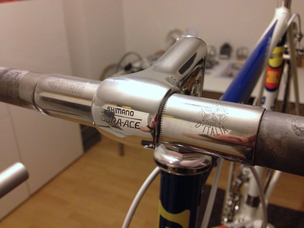

Mit längerer Einwirkzeit ging es nun herunter. Allerdings hat das Alu an sich wohl im Material eine feine Riefung die man nun nach dem polieren sieht. Ich sollte keine neuen Cinelli-Lenker mehr kaufen, sondern nur noch alte. :mad:
Auf der rechten Seite erkennt man eine feine spiralförmige Struktur im Metall, wenn man genau hinsieht. So kann ich das ja auch nicht lassen ...
JUR: Nun muss ich doch Deinen chice 63er Cinelli vom Dancelli abmontieren. Eine Baustelle reicht ja nicht ... :eek:
