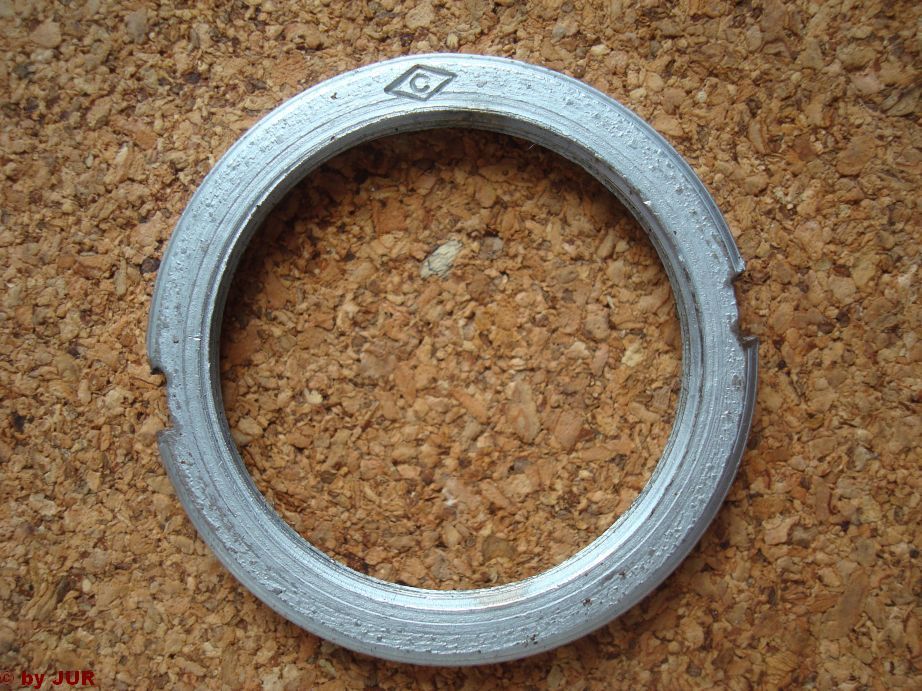

Ich hab mal so einen Konterring mit Linksgewinde für Bahnnaben (Campagnolo) abgelichtet.
Ich weiß nicht, ob der Tacx-Schlüssel da wirklich geeignet ist.
Mal abgesehen davon, daß eh kaum (k)einer Konterringe auf der Bahn benutzt
Andererseits bevorzuge ich simples Handwerkzeug deren Handhabung intuitiv richtig erfolgt und dem die Zahl der Nocken und deren Position herzlich egal ist...

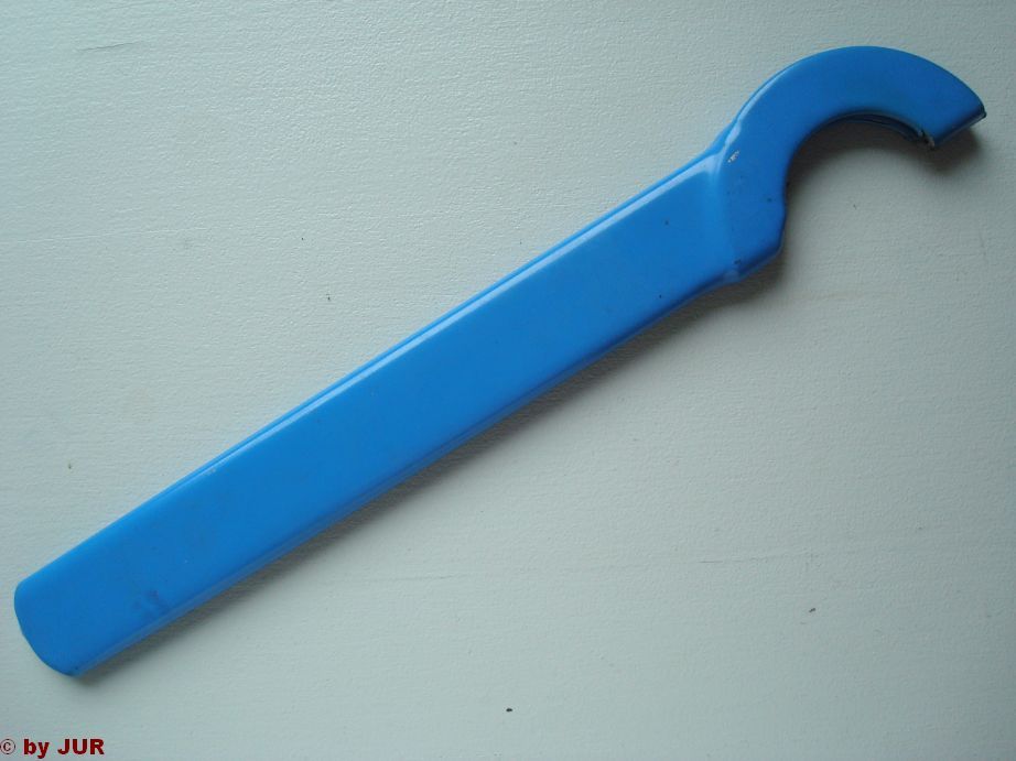

..leider vermackt der Hakenschlüssel sehr schnell den Lack am Tretlagergehäuse , daher setze ich ihn nur noch sehr selten ein;) .
Komisch, bei mir werden die Rahmen immer schon mit vermackten Tretlagergehäusen geliefert.:rolleyes:
Eher weniger. Ich bin ja recht neu in der Abteilung, wo man Ritzel kontert. Deshalb war ich angenehm überrascht, daß mir CNC entgegen der eigenen Abbildung einen Konterring mit sechs Nuten geliefert hat, auf den der Tacx paßt.
