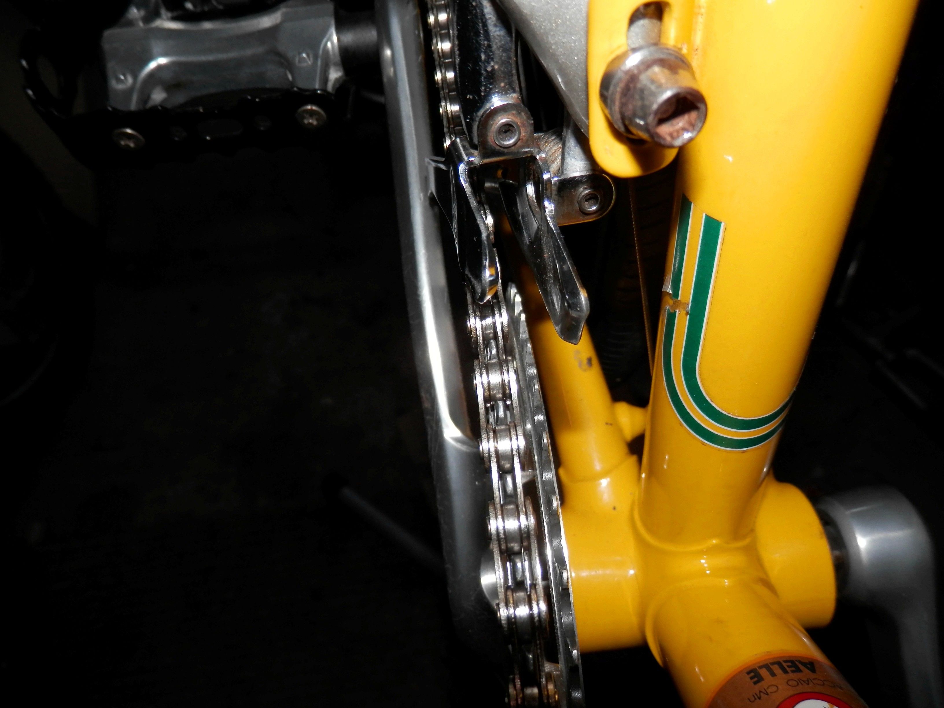

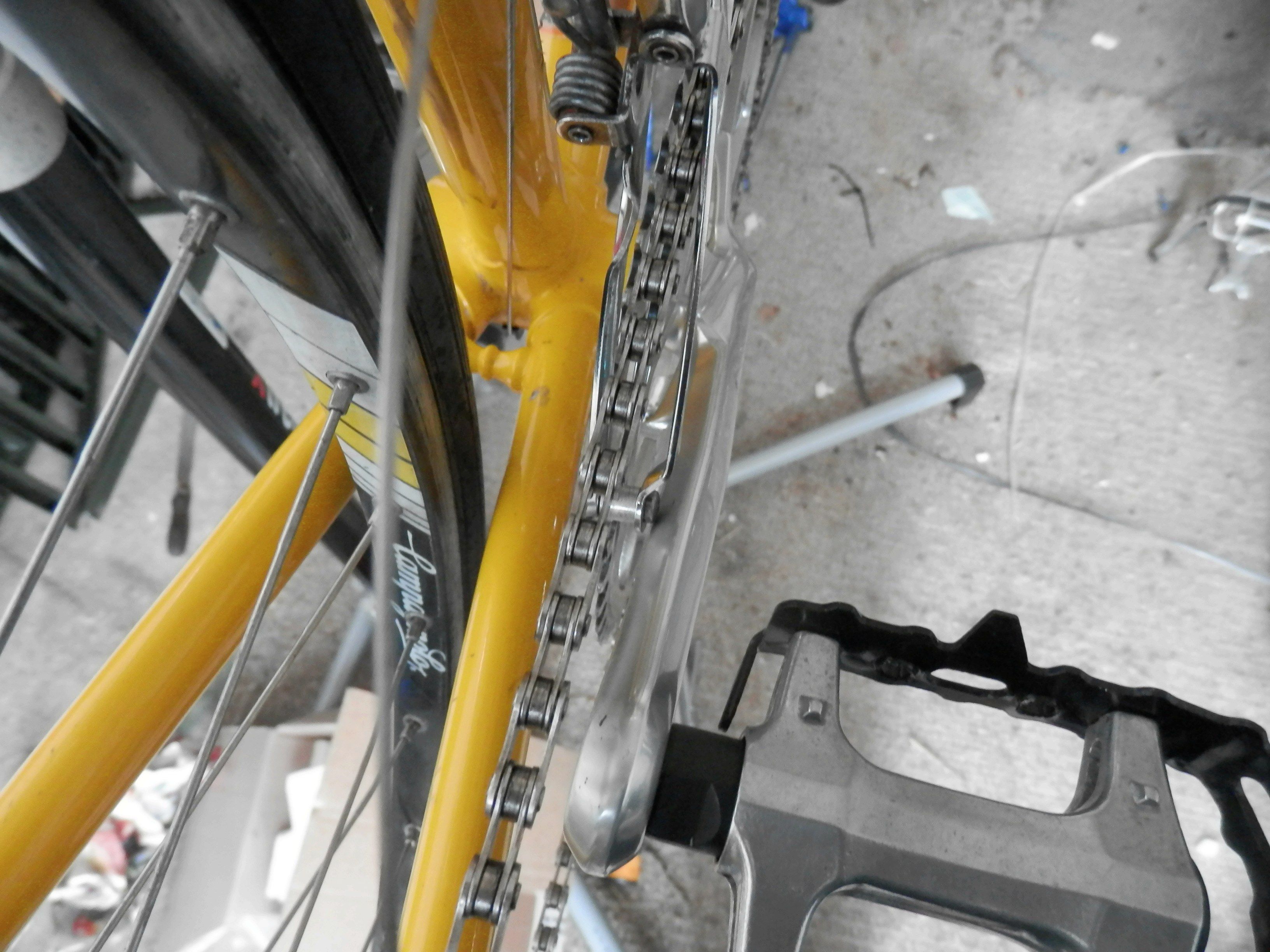

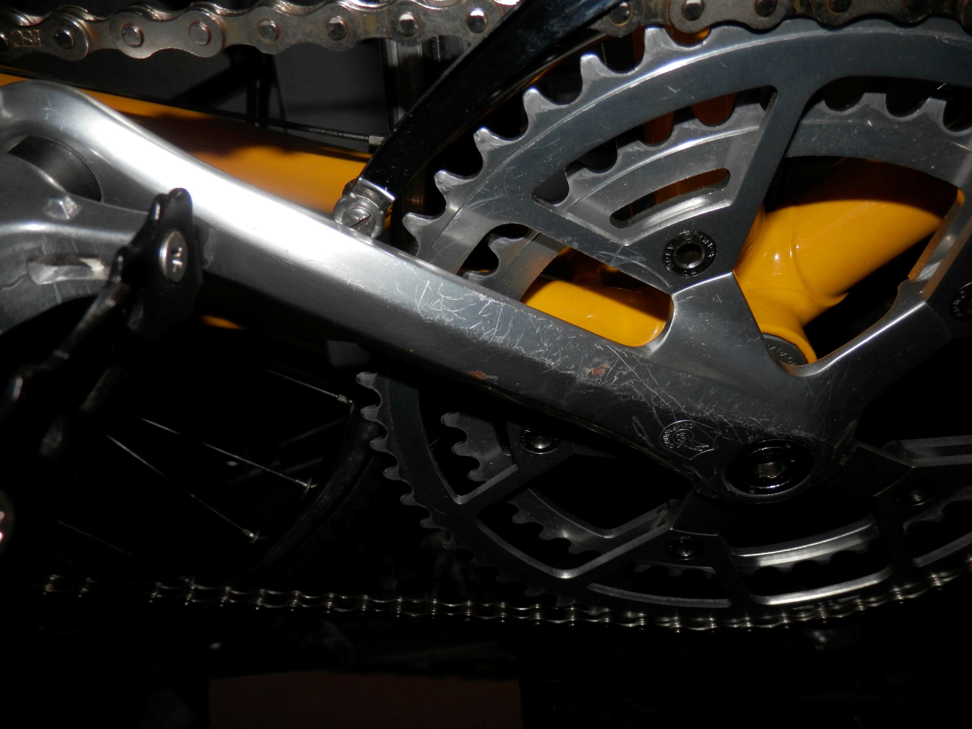

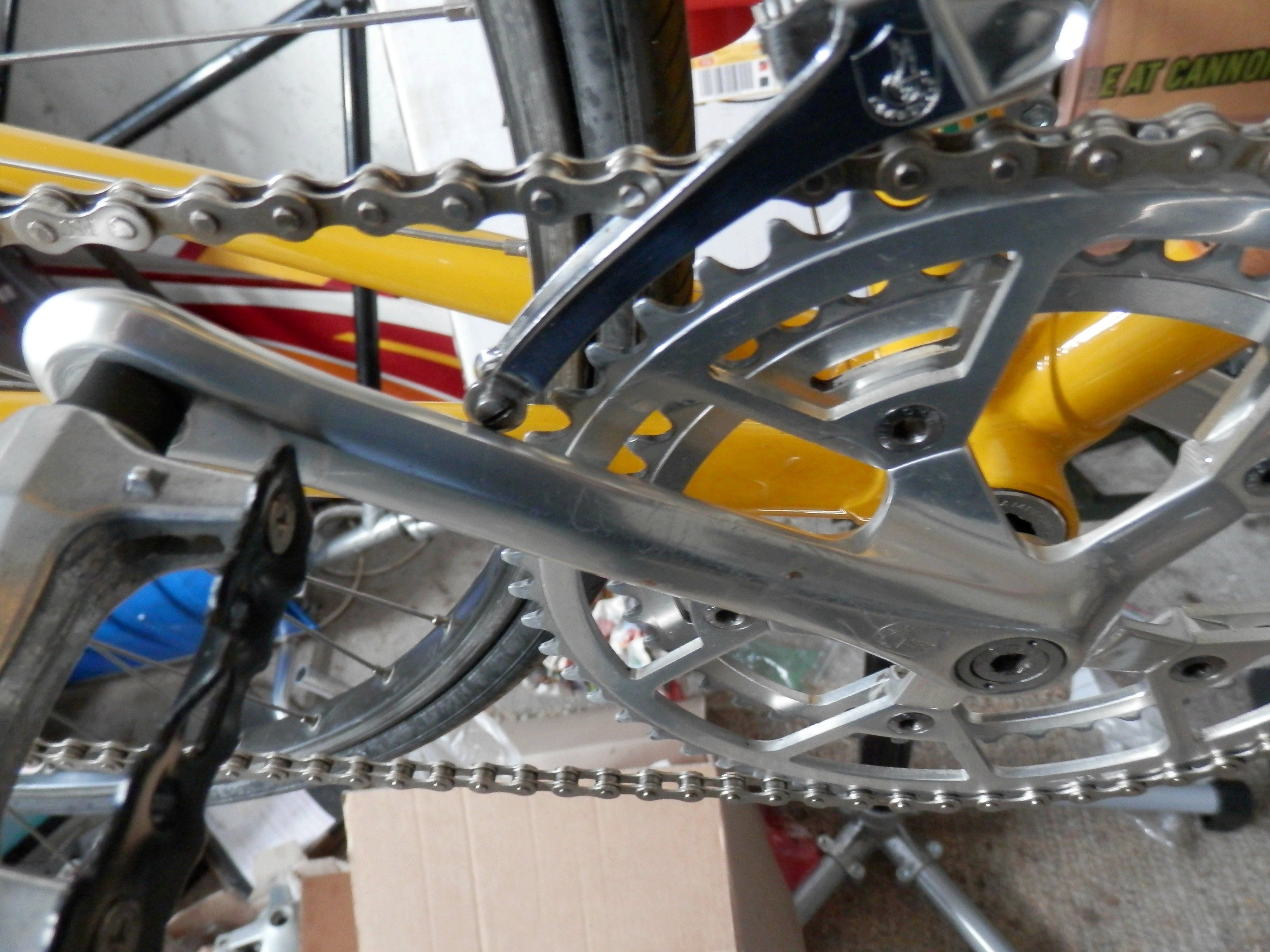

Aus dem Bauch raus würde ich sagen :
Deine Tretlagerachse ist zu kurz !!
Den Sockel kannst du nicht biegen , wohin den , in das Rohr rein , damit der weiter zurück steht.
Übrigens der Sockel ist sehr stabil , das arme Rahmenrohr nur ein paar Zehntel mm dick , was glaubst du was da nachgibt.
Und : Wende keine Gewalt an , und wenn , nehme gleich den größten Hammer--------:idee:
Bevor ich den Grossen auspacke, hier die Situation.
Der Umwerfer steht schräg, das kann man in bestimmten Grenzen an der Befestigung einstellen. Wenn das nicht ausreicht, kannst du auch die Schaltgaben am Umwerfer zurechtbiegen. Aber den Sockel kannst du auch biegen. Versuchs mal mit einem Inbus, den du in die Bef.schraube stext und vorsichtig ziehst. Wenn das nicht hilft, dann eine Zange, Lappen zwischengelegt, und den ganzen Werfer samt Sockel gefasst und sachte sachte gebogen.
Axo , jetzt verstehe ich das Problem erst...
Eine längere Achse nützt da genau nix...
Der Sockel ist nach vorne verdreht an das Rohr gelötet , deshalb steht der Umwerfer so schräg.
Ich würde trotzdem nicht sofort an dem Sockel biegen , sodern erstmal das Langloch in dem Sockel mit einem Dremel erweitern , dann ist der Schwenkbereich des Umwerfers zum positionieren grösser .
Erst wenn das absolut nicht reicht den Sockel richten.
Meiner einer seiner Meinung dazu.

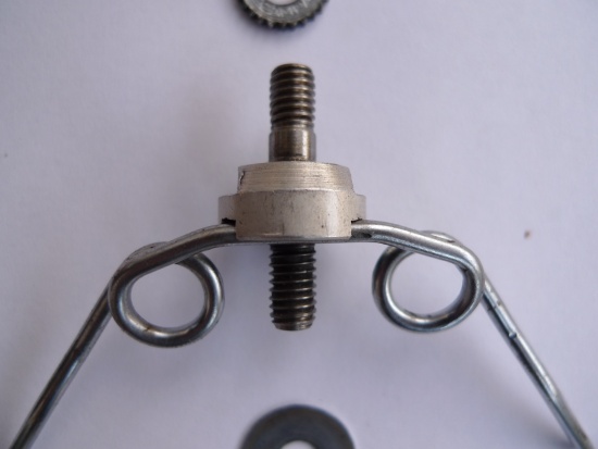

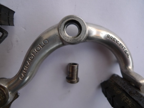

so, habe die Record-Bremse mal seziert und fotografiert:
so sieht das aus.
Das Teil auf dem dritten Foto, das die Klammer hält ist übrigens aus Alu (nicht magnetisch)
Die gesamte VR Bremse samt Bremsklötzen wiegt 161g- was wiegt ne normale Record?
Kann es sein, dass der Bolzen etc. ein Tuning-Teil a la O.M.A.S. ist oder so?
Der Stift nach vorn ist wirklich sehr kurz.
Was komisch ist, ist dass ja die Hülsenmutter nicht kontert, ich frage mich also, wie das in der Praxis funktioniert-
An dem Hinteren Arm sind auch leichte Schleifspuren. Die Mutter war recht fest angezogen.
Nun ihr...: :)
Ja, solche Sachen waren Tuning Teile, die es z.B. bei Brügelmann für viel Geld gab oder auch in Bastelstuben selber gebaut wurden. Diese "versenkten" Bremsmuttern gab es häufiger. Von OMAS gab es die Bolzen und Muttern aus Titan (nicht magnetisch). Sind deine das auch?
Muss ich nochmal testen. Ich meine die Bolzen waren magnetisch.

Mein Umwerfer für Anlötsockel schleift am Kurbelarm
Nun ist es ja am naheliegensten den Anlötsockel zu biegen.
Gibts da spezielles Werkzeug , oder nehm ich die Grosse?
Den Bildern nach zu urteilen, steht der Umwerfer nicht arallel zu den Kettenblättern.
Läßt er sich nicht parallel stellen?
Bevor ich den Sockel biege (auf die Gefahr, das Sitzrohr einzudrücken), würde ich versuchen, entweder den Umwerfer zu befeilen oder das senkrechte Langloch im Sockel auszufeilen. Das hat bei mir schon einmal funktioniert.
