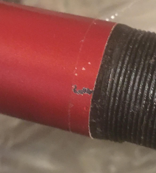

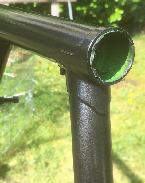

Hab letztes Jahr nen Rahmen lackieren lassen, gestern hab ich dann nach einem Jahr Lagerung mal ausgepackt. War trocken, gut verpackt und warm gelagert, keine feuchten Wände etc. Nun kam die böse Überraschung:
Anhang anzeigen 1534324Anhang anzeigen 1534325
Der Lack ist an der Muffe, Sattelrohr und den Streben unschön aufgeblüht. Zuvor gab es auch keine Anzeichen von Rost, die alte Lackierung war zwar nicht passend aber hat so sicher 20 Jahre gehalten ohne Anzeichen von Rost an den gezeigten Stellen.
Hat Jemand eine Idee, woran das liegen könnte ?
Yes der wurde chemisch entlackt.
...war der Rahmen seit der Lackierung in den auf den Bildern zu erkennenden Rohrisolierungen eingepackt? Dann könnte es sein, dass der frische Lack nicht vernünftig ausdünsten konnte und ggf. sogar eine Reaktion mit der Rohrisolierung erzeugt hat.
Der Rahmen lag sicher 4-5 Monate beim Lackierer bevor, er mir zugeschickt und mit der Rohrisolierung eingelagert wurde. Ich denke bis dahin ist der Lack ausreichend gehärtet und sollte nicht mit der Isolierung reagieren.
Wow, ist das bitter! Wo wurde das lackiert und was hat es gekostet? Das wäre ganz kassisch Garantie, oder?

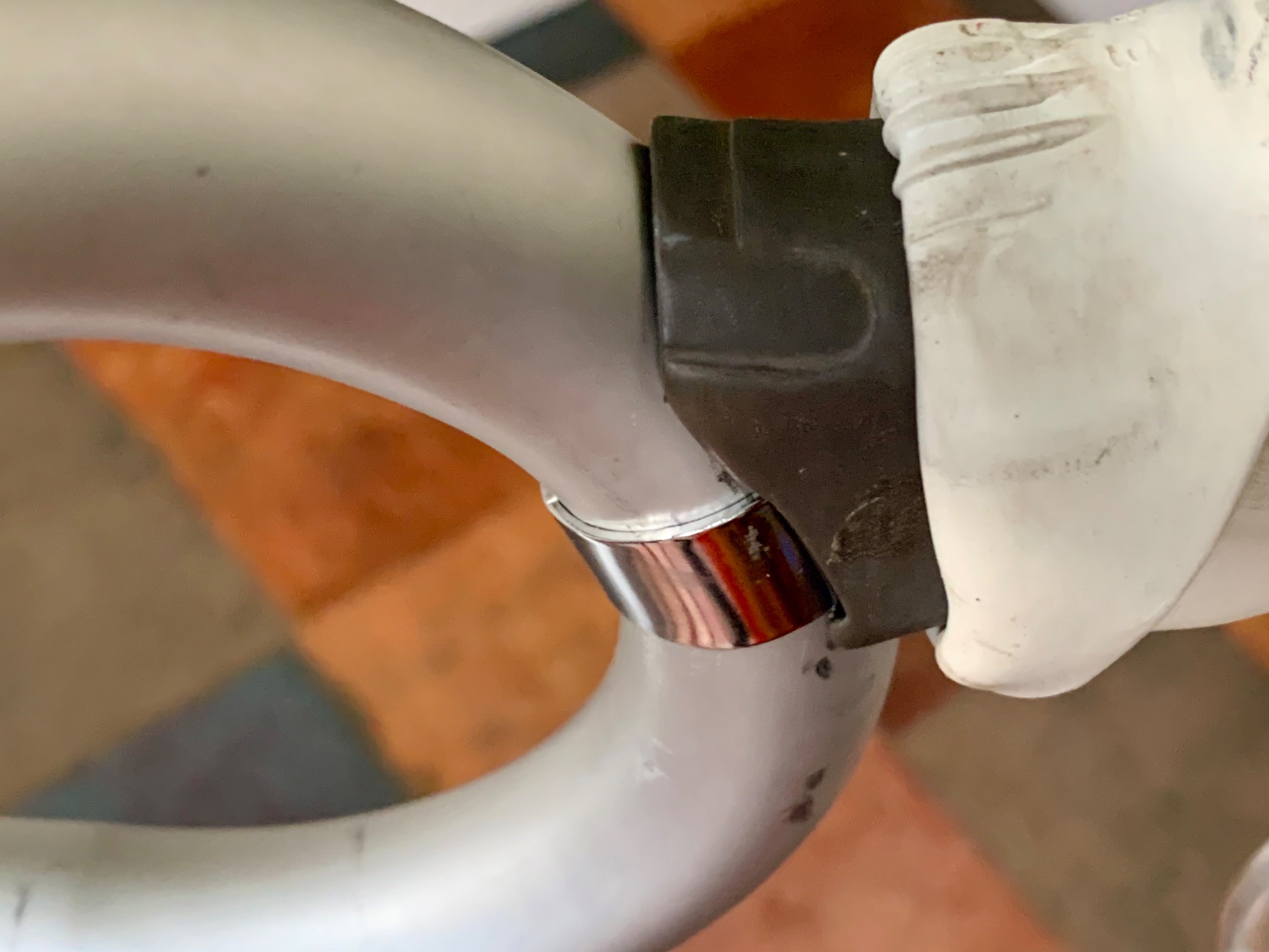

Moin! Mit wie viel Newtonmeter soll man die Sattelstützenklemmung bei einem Look KG241 Carbonrahmen anziehen?
Viele Grüße Anhang anzeigen 1534482
Wenn es die passende Stütze ist, den zu klemmenden Bereich mit Montagepaste für Carbon einstreichen und dann würde ich mit 3-4 Nm anfangen. Wenn die Stütze nicht hält, vorsichtig heran tasten in 0,5 Nm Schritten. Die angegebenen Drehmomente stellen nur die maximale Kraft dar, die ist aber meist nicht nötig und vielleicht schon zu hoch.

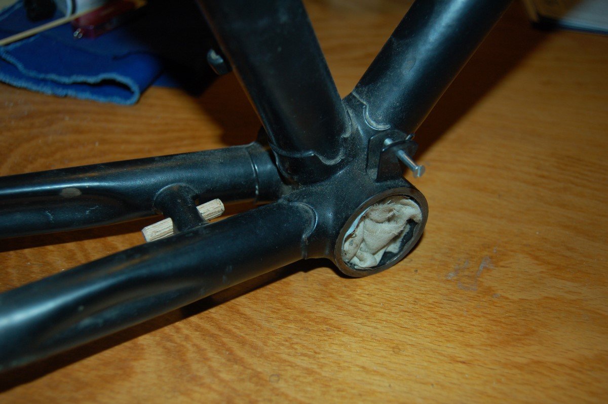

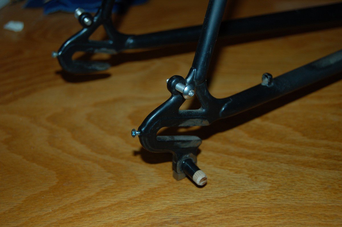

Frage an die Lackierer:
Rahmen für das Sandmännchen vorbereitet, wird minimal invasiv gestrahlt:
Sämtliche Öffnungen zum Schutz der Gewinde oder Aufnahmen geschlossen.
Bei meinem letzten Projekt war das eher unkritisch, da hatte ich passend gedrechselte Hölzln eingedrückt und es gab keine Gewinde zu schützen:
Was aufgefallen ist: Durch den mehrschichtigen Lackaufbau haben die Hölzln bei der Demontage Lack mitgenommen. Nicht dramatisch, dennoch, das verklebt deutlich.
Die Frage nun: Wie lackiert Ihr Rahmen mit Gewinden?

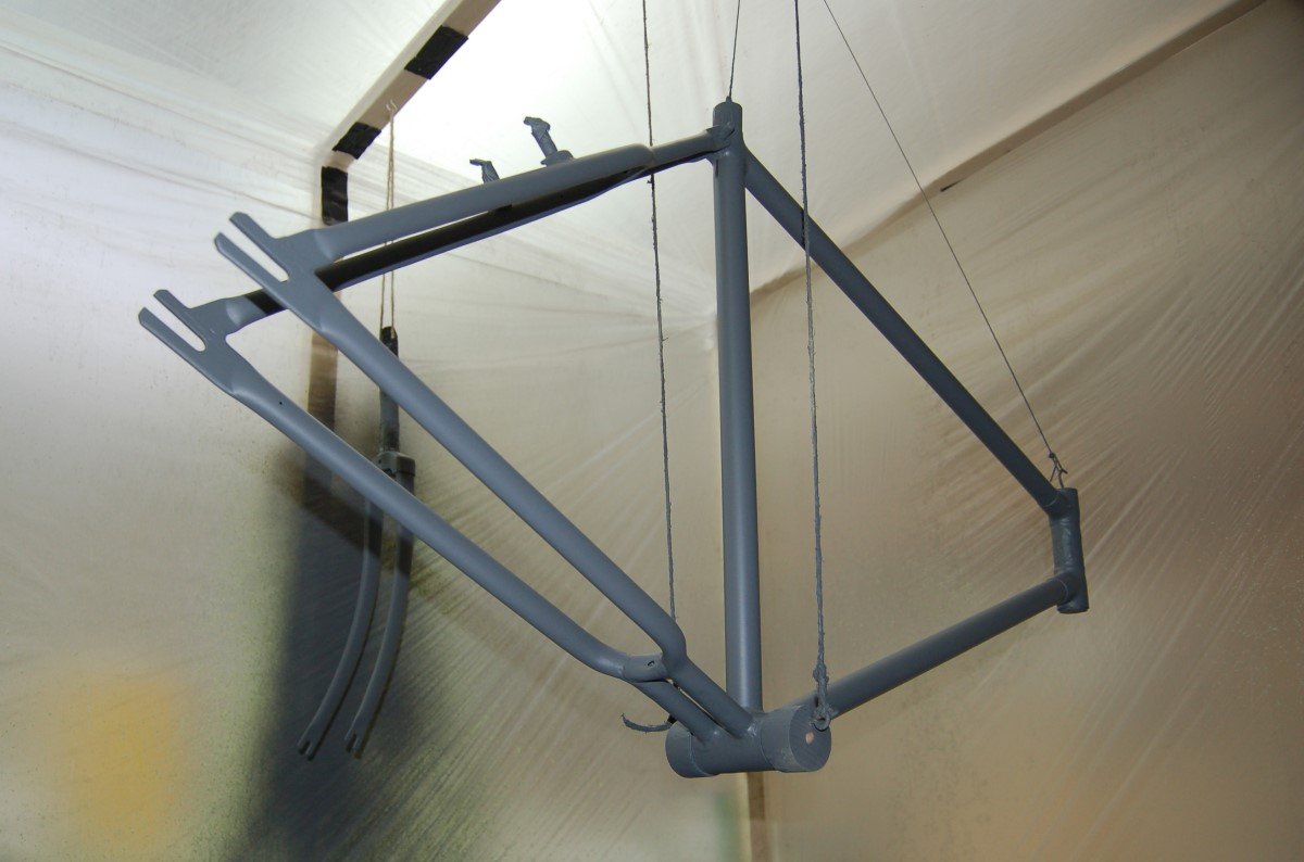

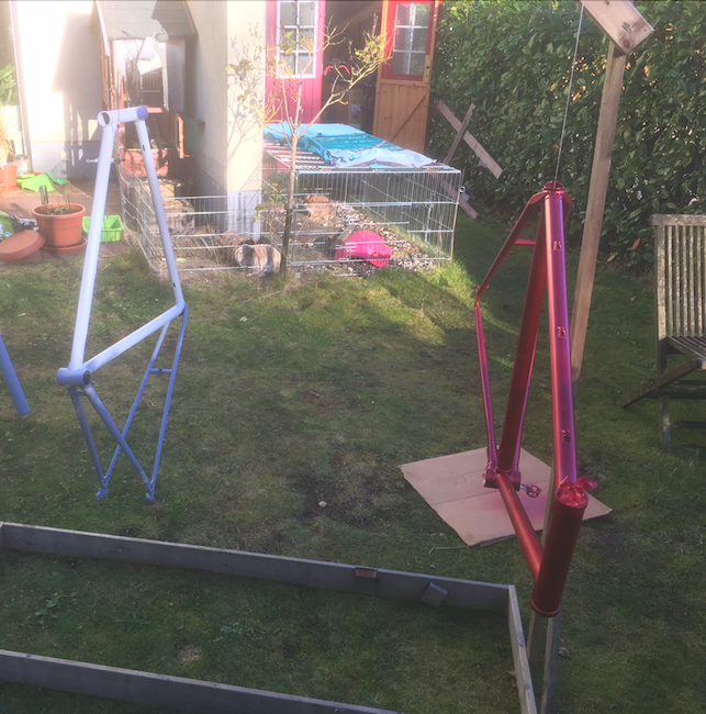

Und wie hängt Ihr so einen Rahmen auf?
Lackaufbau: Kompressor, Becherpistole, Grundierung, Füller (falls nötig), Decklack, Klarlack, "Doris"striche und Wasserschieber, noch mal Klarlack - in Summe also schon eine Menge.
Dank und Gruß aus dem Wein/4, André.
