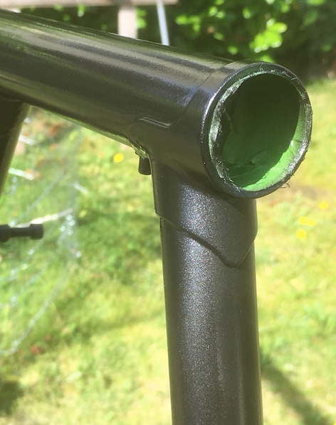

Frage an die Lackierer:
Rahmen für das Sandmännchen vorbereitet, wird minimal invasiv gestrahlt:
Sämtliche Öffnungen zum Schutz der Gewinde oder Aufnahmen geschlossen.
Bei meinem letzten Projekt war das eher unkritisch, da hatte ich passend gedrechselte Hölzln eingedrückt und es gab keine Gewinde zu schützen:
Was aufgefallen ist: Durch den mehrschichtigen Lackaufbau haben die Hölzln bei der Demontage Lack mitgenommen. Nicht dramatisch, dennoch, das verklebt deutlich.
Genau, überall passende Schrauben rein, die werden dann mitlackiert und hinterher entfernt.
Meiner Sicht nach brauchen auch nicht alle Öffnungen eine Verstopfung. Den Steg für die Schutzbleche zwischen den Hinterbaustreben und auch die Bohrungen für die Rennradbremsen hatte ich gar nicht verstopft - hier ist also auch nichts abgerissen und die Toleranzen ließen die extra Lackschichten zu.
Die großen Öffnungen bekommen von innen sauber Maler-Kreppband (in meinem Fall war das Frog Tape) und dann werden die Öffnungen einfach mit zugeknülltem Küchentuch vollgestopft. Das muß nicht sauber sein, denn die Öffnungen sind ja von innen abgeklebt.
Hier ein Bild (schon 1 Schicht lackiert & nicht verstopft):

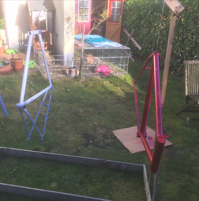

Die Frage nun: Wie lackiert Ihr Rahmen mit Gewinden?
Und wie hängt Ihr so einen Rahmen auf?
Ich schraube in die Gewinde lange Schrauben, an denen ich dann mit Kabelbinder alte Bowdenzüge fest ziehe. Die Bowdenzüge stoppen am Kabelbinder, weil die Kabelbinder die tonnen- oder pilzförmigen Enden nicht vorbei lassen. Am anderen Ende bekommen die Züge eine Schlaufe, die ich dann aufhängen kann.
Ich hänge die Rahmen nur an einem Zug auf, damit ich sie gut bewegen kann und auch hin- und her drehen kann wenn ich sprühe. An den langen Schrauben kann ich de Rahmen dann auch greifen und anders halten, damit man alles mit Lack benetzen kann.
Ich habe mir dafür extra einen Ständer gebaut - das kann man hier sehen:
Du siehst, daß die Rahmen frei hängen - sie an meheren Zügen aufzuhängen (so wie in Deinem Bild) würde mich hindern, sie frei in alle Richtungen drehen zu können.
Du sieht oben auch noch eine Spezialaufhängung beim roten Rahmen: Ich habe in die Öffnung für das Tretlager eine lange Schraube gestopft. An dieser Schraube ist ein Bowdenzug mittig befestigt, der durch das Salltelrohr nach oben geht. Die Schraube ist einfach durch gestopftes Küchentuch fixiert und kann nicht nach rechts und links; der Zug hält die Schraube ohnehin genau mittig vom Tretlager. Das ist für mich die optimale Aufhängung. Ich kann den Rahmen frei bewegen und der Bowdenzug kann nurgendwo den frischen Lack beschädigen. Bei dem grauen Rahmen habe ich nur nachlackiert, deswegen reicht die Aufhängung an der Befestigung für Schaltungshebel. (Das ist gefährlich, weil man den frischen Lack gegen den Bowdenzug drücken kann. Auch ist die Beweglichkeit reduziert - für eine Komplettackierung empfehle ich die erste Methode)
Lackaufbau: Kompressor, Becherpistole, Grundierung, Füller (falls nötig), Decklack, Klarlack, "Doris"striche und Wasserschieber, noch mal Klarlack - in Summe also schon eine Menge.
Dank und Gruß aus dem Wein/4, André.
Top, danke! Dann muss ich mir wohl noch die Montagepaste besorgen, sowas schickes braucht es bei Stahl ja sonst nicht 👀😇
"Carbon-Montagepaste" bitte - es gibt auch andere, heißt auch "Montagepaste Anti-Seize" von Schimano z.B. - die funktioniert hier nicht. Mit aller Chemie, die man auf Carbon schmiert, muß man sowieso vorsichtig sein, aber das weißt Du. Meine Paste ist die "Dynamic Carbon Montagepaste" - die benutze ich aber nicht für Carbon, sondern um die Anzugsmomente (an der Sattelstütze Alu->Stahlrahmen z.B.) zu verkleinern, also wenn es keine andere Möglichkeit gibt etwas ohne rohe Gewalt zu fixieren.

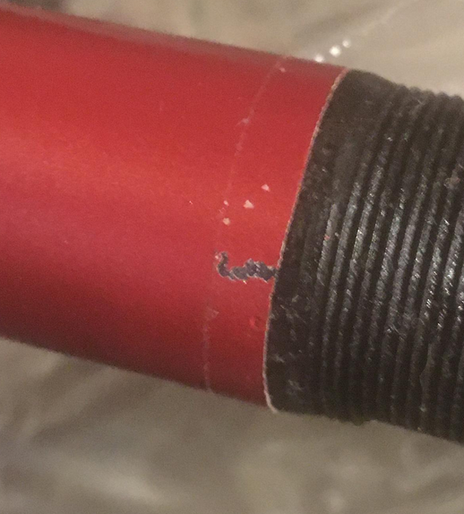

Und nochwas - ich habe so viel probiert. Nitrolack, Alkydlack - alles nicht gut. 3 Rahmen sind "so lala" geworden. Problem ist: sie sehen schön aus und bei der ersten Kleinigkeit hast du den Lack beschädigt. Das Einfädeln von Zughüllen hat schon gereicht: Kratzer bis aufs Metall. Mein Fazit: Als Finish brauchst Du 2K Lack - der ist Bombe. (also alles wie beschrieben, aber anstelle von normalem Klarlack einfach 2K Klarlack verwenden). {Ist Profi-Lack und braucht einen Profi-Atemschutz}
Beispiel hier:
Die Gabel hier ist mit Nitrolack grundiert und 2x mit NC-Lack lackiert und 3x mit NC-Klarlack behandelt. Ich hatte ständig Kratzer - den Rahmen auf einen Holzstuhl zu stellen hat schon gereicht.
Am Ende hat der Rahmen dann noch einen 2K Klarlack bekommen. Die Gewinde hatte ich abgeklebt. Schon vom Transport im Auto wieder die ersten Schäden. Du siehst, ab wo der 2K Klarlack anfängt.
(Schwarz=brünierter Stahl; weiß=Grundierung. Und das nur vom Transport im Auto...

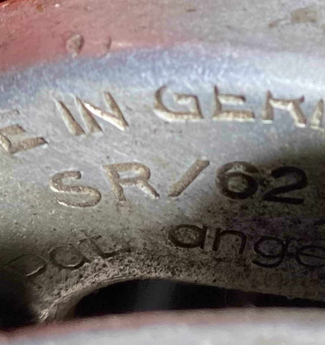

Jetzt hab ich bevor Deine Antwort kam den kurzen Schlüssel nochmal angesetzt und andersrum gedreht, weil ich dachte bei dem kurzen Hebel kann ich keinen großen Schaden anrichten :)
Und siehe da .. mein Gefühl zuvor hat mich nicht getäuscht, bei dieser Kurbel (SR RS) löst man im Uhrzeigersinn, also wohl so wie bei der Titanium.
Ist ja auch Titan. SR immer Linksgewinde, alles andere Rechtsgewinde.
