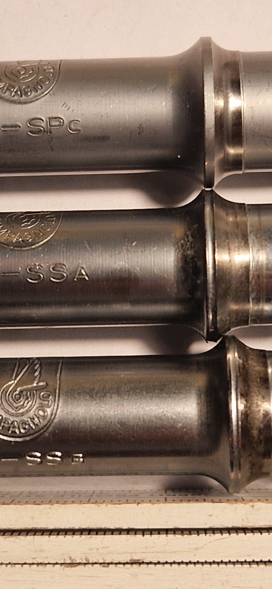

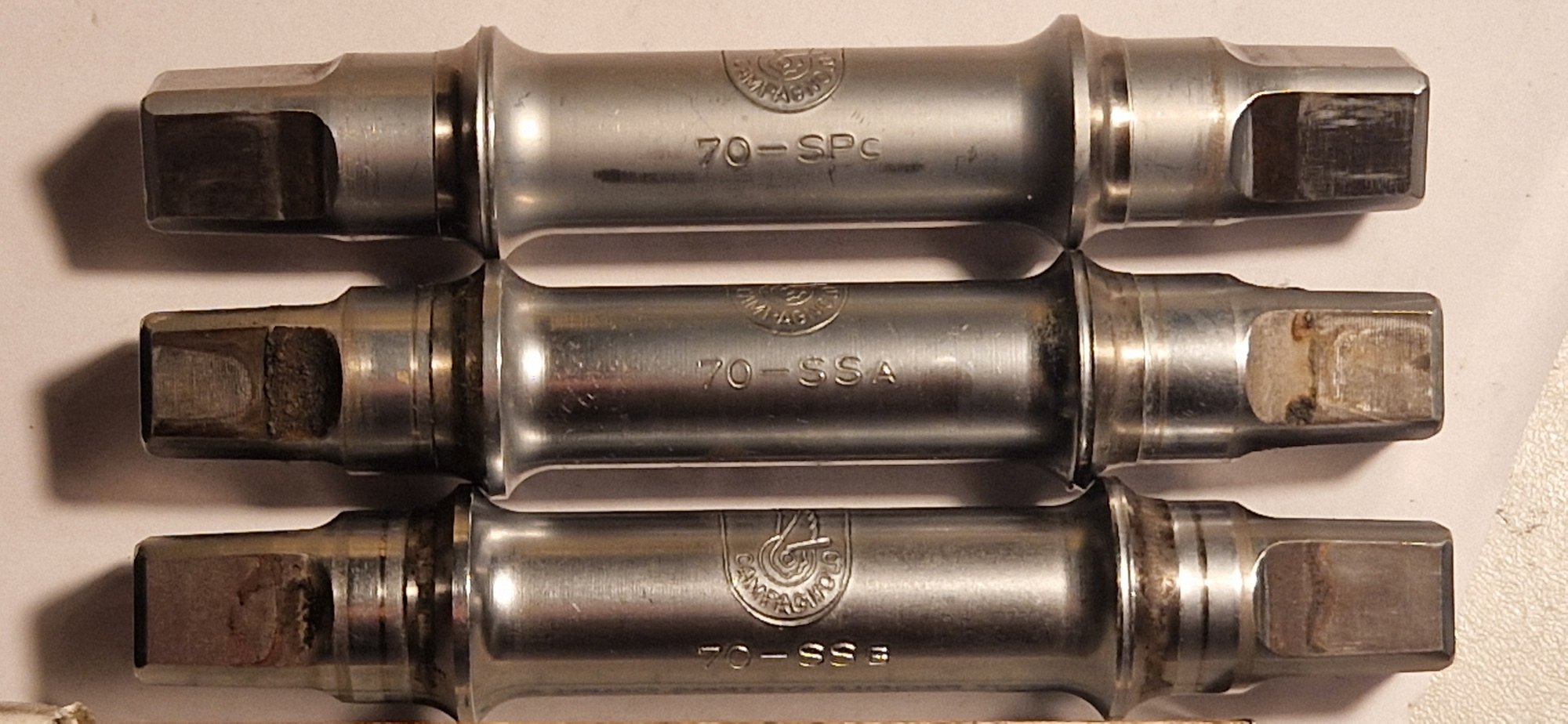

Hab das Netz durchforstet und lande bei Chorus bei der Info 111mm. Nun hatte ich kein Chorus Innenlager u dafür ein 111 er C Rec SPc verbaut mit den “geriffelten” dicken Schalen. Also eigentlich die passende Länge.
Die 2mm Asymetrie, die ich im Kurbelabstand zur Strebe sehe, würde schon helfen, was die Kettenlinie angeht.
Hat jemand evtl das Wissen, ob die Chorus 111mm Achse asymetrisch ist?

Also 111mm für chorus erste und zweite gen. ist richtig.
Fotos von der Kurbel und allen zugehörigen Lagerteilen mit Maßen wären angebracht.
Auch ein Foto vom Hinterrad bzw.dem Kranz.
Sonst spekulieren wir zu lange rum

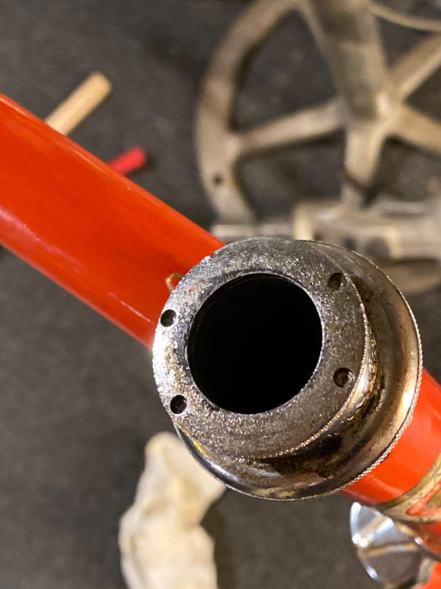

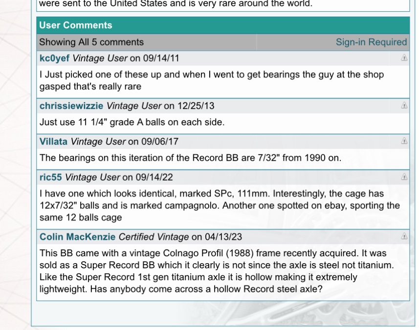

verbaut ist eine symetrische C rec SPc Welle 111mm mit dicken Aluschalen.

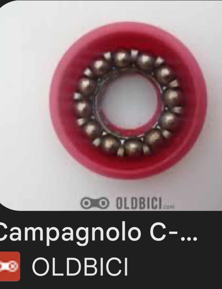

Kugeln da drin 11er Ring 5.5mm Durchmesser Kugeln.
Könnte es sein, das da kleinere Kugeln rein müssen?

Ich versuche es nochmal , warum nicht einfach die Welle umdrehen, wenn die doch LINKS weiter raus steht.
Das bing nichts bei der symmetrischen Welle.
Wenn die SSb Welle asymmetrisch iSt haben wir das Problem gelöst, dann nur noch checken ob sie sich mit den Schalen verträgt, bzw.ob man das mischen kann.
Sonst müssen die Schalen raus und ein komplettes chorus Lager eingebaut werden.
