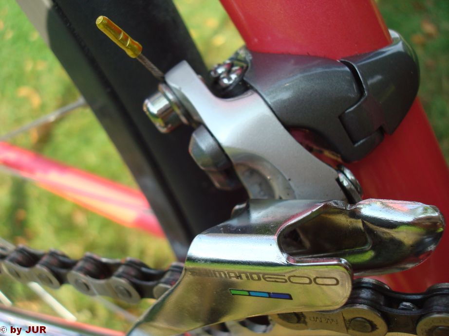

Welchen Sinn sollten verschiedene "Umwerfergeometrien" denn haben ?
Der Umwerfer schmeißt die Kette - unsanft - von einem Kettenblatt zum anderen.
Mehr passiert da nicht.
Welcher "technische Umstand" sollte eine andere "Umwerfergeometrie" erforderlich machen ?
Was man sicher sagen kann: Viele Rahmenhersteller schaffen es nicht, den Anlötsockel so ans Sitzrohr anzubringen,
daß sich der Umwerfer parallel zum Kettenblatt ausrichten läßt.
Vielleicht hat Shimano ja nur darauf reagiert.

Bei Anlötumwerfern kommt mir das auch komisch vor, damit hatten wir damals auch nix zu tun.Ja, Du hast Recht. Aber Unterschiede gibt/gab es doch nur bei Schellenumwerfern !
Ich bin ja eifriger Leser von Montageanleitungen. Aber von unterschiedlichen Winkeln bei
Anlötumwerfern habe ich noch nie etwas mitgekriegt und hatte auch noch nie Probleme,
diese zu montieren. Probleme gibt es hier doch nur, wenn der Rahmenhersteller die
Befestigung f. den Anlötumwerfer falsch angebraten hat. Dann ist es erforderlich
"zu modifizieren". Aber ich lerne ja gerne dazu und bitte mal um geeignete Nachweise.
Ich krame hier auch noch mal meinen ollen "Umwerfer NOS-Schachteln" durch.
Vielleicht findet sich ja ein Hinweis.
