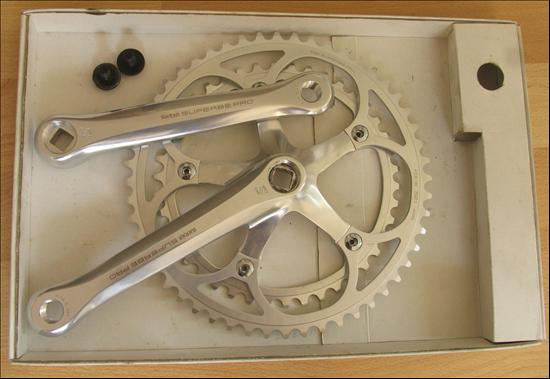

Diesmal Suntour Superbe pro:
Welche Innenlager passen zu dieser Kurbel?
http://velobase.com/ViewComponent.aspx?ID=da6cffb8-d433-4550-87b6-2d90253b38d4&Enum=115
Velobase kann man denke ich in diesem FAll nicht vertrauen, da die beiden SP- LAger mit ISO und die Kurbeln mit JIS angegeben sind.
Sheldon B. schreib dazu:
"A note on Superbe Pro BBs: Sun Tour used an unusual taper for Superbe Pro BBs of the time. The closest match other than a Superbe Pro BB would be Campagnolo square taper, from what I understand. I think this is the approach that Phil Wood recommends. [The taper was smaller than on most other BB axles. Other cranks would bottom out at the inside of the taper; SunTour and Campagnolo cranks would not engage fully with axles of other brands. -- John Allen]"
und in einem Prospekt findet man die Angabe: "Taper: Superbe" ....whatsoever.
Scheint also was spezielles zu sein.
Also: "Muss" ich ein Suntour Superbe Lager auftreiben?
Wenn ja: welche Achslänge würde vermutlich passen (da gibt es ja nun auch wieder unterschiedliche..)
Wenn nö: Was passt dann? Campa? Achslänge wäre trotzdem interessant.
Hat da jemand Erfahrungswerte?
Danke.
Verbaut hab ich die S-Pro noch nicht, aber trocken hab ich mal ein 112er ISO-Lager für tauglich befunden.

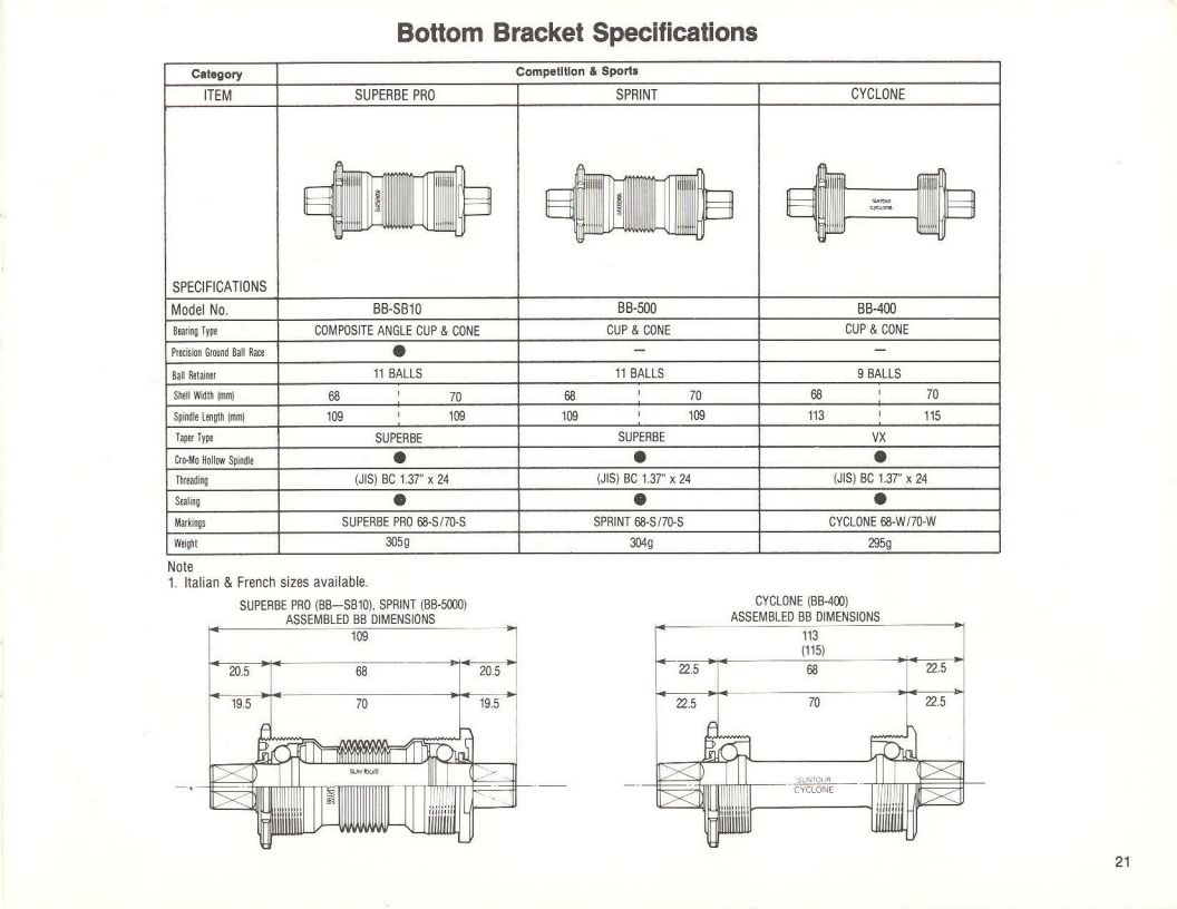

Suntour selber sagt das:

Dank Euch schonmal- aber Bonanzero : Deine Tabelle sagt allerdings 109, wenn mich mein Augenlicht nicht trügt.
Aber auch dort: Taper Type.... kein JIS kein ISO...
und ein "Sprint"- Innenlager würde es wohl auch tun..

Bei meiner VR Bremse sieht man Schleifspuren am hinteren Schenkel. Das läßt nicht auf eine tolle Funtion- oder auf eine zu feste Installation schließen...
Gibt es die bei dir auch? Funktionieren deine Bremsen gut?
Auch sieht bei selbiger Bremse (s. Foto weiter vorne im Thread) die Scheibe zwischen den Bremsschenkeln ziemlich spaddelig aus- also sehr dünn (-geschliffen?!)
Danke nochmal/schonmal an alle Antworter.
Bei mir sind solche Spuren nicht zu sehen.
Ich selbst habe sie einmal gebraucht bekommen, weiß aber schon gar nicht mehr, wann und woher (ebay?).
Und hab sie bisher auch noch nicht probiert :(
Genau, 109 mm mit "Taper"-4kant. Sprint hat die gleichen Maße.
Mir ist übrigens eingefallen, dass ich eine Sprintkurbel auf einer 111 mm Campagnolowelle fahre. Da ist sogar noch Platz. Also könnte sogar eine 109 mm ISO passen. Es kommt aber drauf an, ob die Kettenstrebe eingedrückt ist oder nicht. Bei einer hinterm Tretlager runden Strebe könnte es knapp werden.
