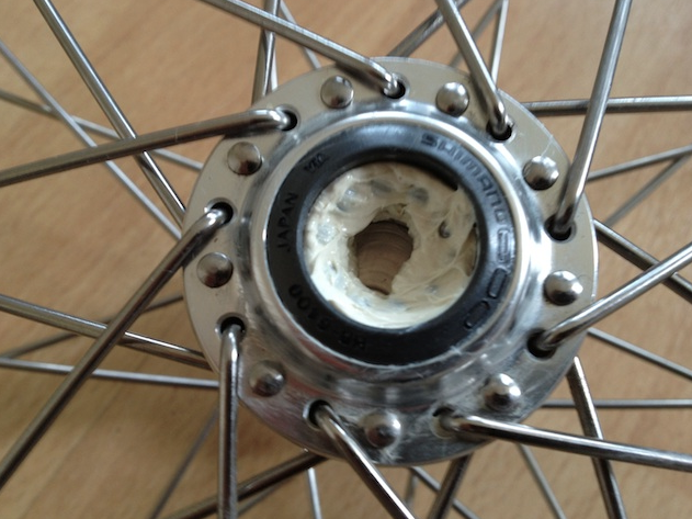

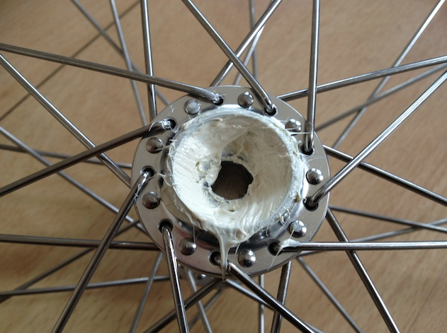

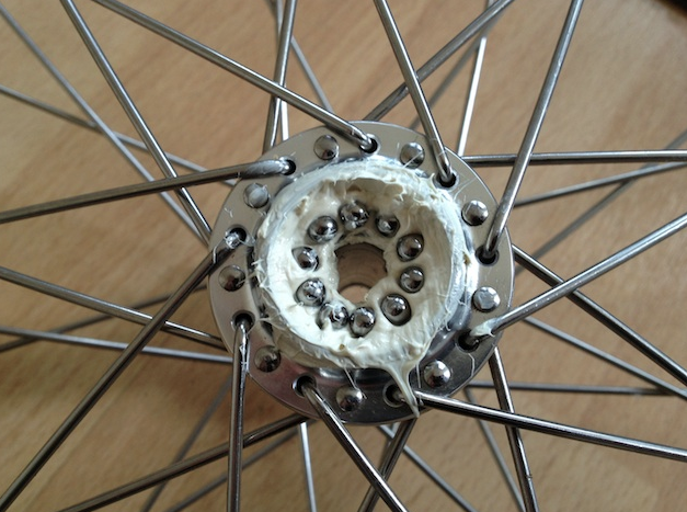

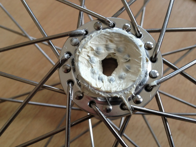

Ist das eigentlich richtig, wie ich meine Naben fette? Ist das zu viel Fett oder kann man nie genügend Fett verwenden? Nehme immer das Lagerfett von Galli und gehe dann so vor:
Nach dem Reinigen erst die Schale einfetten
Gesäuberte Kugeln einlegen
Noch eine Schicht Fett über die Kugeln
Staubkappe wieder anbringen
Konus fetten

MukMuk: Mache ich auch immer so, frei nach dem Motto: Lieber etwas zu viel Fett, als etwas zu wenig. Das überzählige Fett sucht sich während der ersten 100km ja eh seinen Weg nach draußen. Abwischen, passt. :)

Ich glaube, ich trage noch eine Lage mehr auf. Jedenfalls quillt mir bei der Montage immer allerhand entgegen. Nach dem Motto, wo schon Fett ist, kann kein Wasser hin. Ich hole jetzt schon mal das Popcorn...

Das hört sich beruhigend an. Das mit dem herausquillenden Fett die ersten Hundert Kilometer kann ich bestätigen. Im Prinzip ist das viele Fett ja auch ein Schutz gegen eindringenden Staub oder Wasser. Wenn es schon herausquillt, muss es auch dicht sein. Was innen zuviel ist, würde sich sowieso in die Mitte der Nabe quetschen.
Meinst Du das ironisch oder machst Du das so? Normalerweise sieht man nach dem fetten nichts mehr von den Kugeln, bevor der Staubring drauf kommt.
... Lieber blamiere ich mich ein Mal, als es oft falsch zu machen :D
