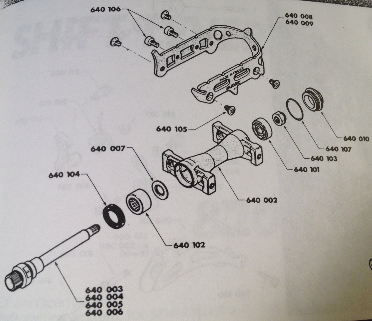

Das Gewinde ist M14X1,25...Ich würde die Pedale zerlegen und den Zweiflach im Schraubstock spannen, dann wird nichts vergniedelt.
http://www.tearsforgears.com/2013/06/mavics-640-pedals.html

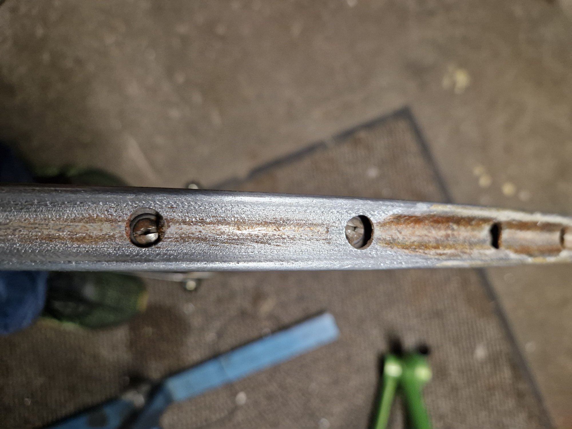

Schlauchreifenklebe-reste uralt entfernen mit ...was?
Habe schon Spüli und Bremsenreiniger versucht.. Erfolg eher bei null
Meiner Meinung hilft nur kratzen mit nem alten Messer💪
Mit Bohrmaschine und rotierender Bürste, Messing, oder Stahl.
Warmmachen....vor 30 Jahren gab`s mal braunen Kleber mit Lösemittel Dichlormethan- das ist seit Jahren verboten. Also rein Mechanisch.
Früher hat man die alten Klebereste dort gelassen wo sie waren. Natürlich nicht unendlich dick.
Je mehr Reste desto besser klebten die Reifen.
Aber nur solange, wie das Kleber geschmeidig war. Wenn er trocken war, musste er runter.
Dazu konnte man die Fläche mit einem Schraubendrehergriff abklopfen. Dabei ist der harte Kleber meistens schon von alleine abgebröselt.
funktioniert wunderbar, wenn hartnäckig wiederholen und mit o.g. Spezialwerkzeug nachhelfen. Anschließend ist die Felge wie neu!

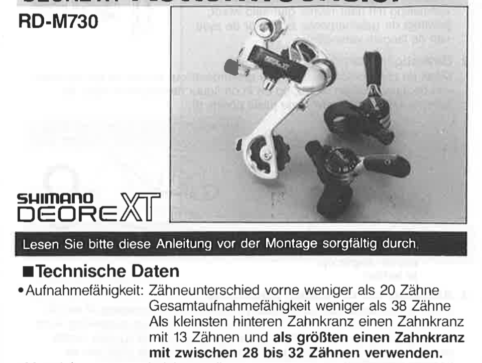

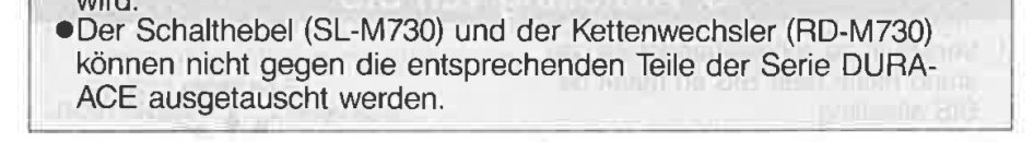

Dura Ace 8Fach Schaltwerke mit langem Käfig gibt's nicht, oder? Mit dem langen Käfig eines XT(R) Schaltwerks umrüsten möglich?
Möglich ist es, aber bei 32Z rattert das obere Schalträdchen an den Zähnen. Der Abstand Schwinge zu Zahnkranz ist sehr gering. Mit den Einstellungen spielen, waagerechtes Ausfallende etc. könnte etwas bringen.
12-32 Kassetten gibts wohl auch nicht als Dura Ace HG....auch auf XT(R) zurückgreifen? Die passen dann nur auf XT(R) Freilaufkörper, nicht auf Dura Ace HG. Auch irgendwie untereinander tauschbar?
Irgendwelche Ideen, Erfahrungen?

Es gibt auch Schaltaugen Verlängerungen in verschiedenen Preisklassen.
Hab's bei mir mit ner SchaltaugeVerlängerung gelöst.
