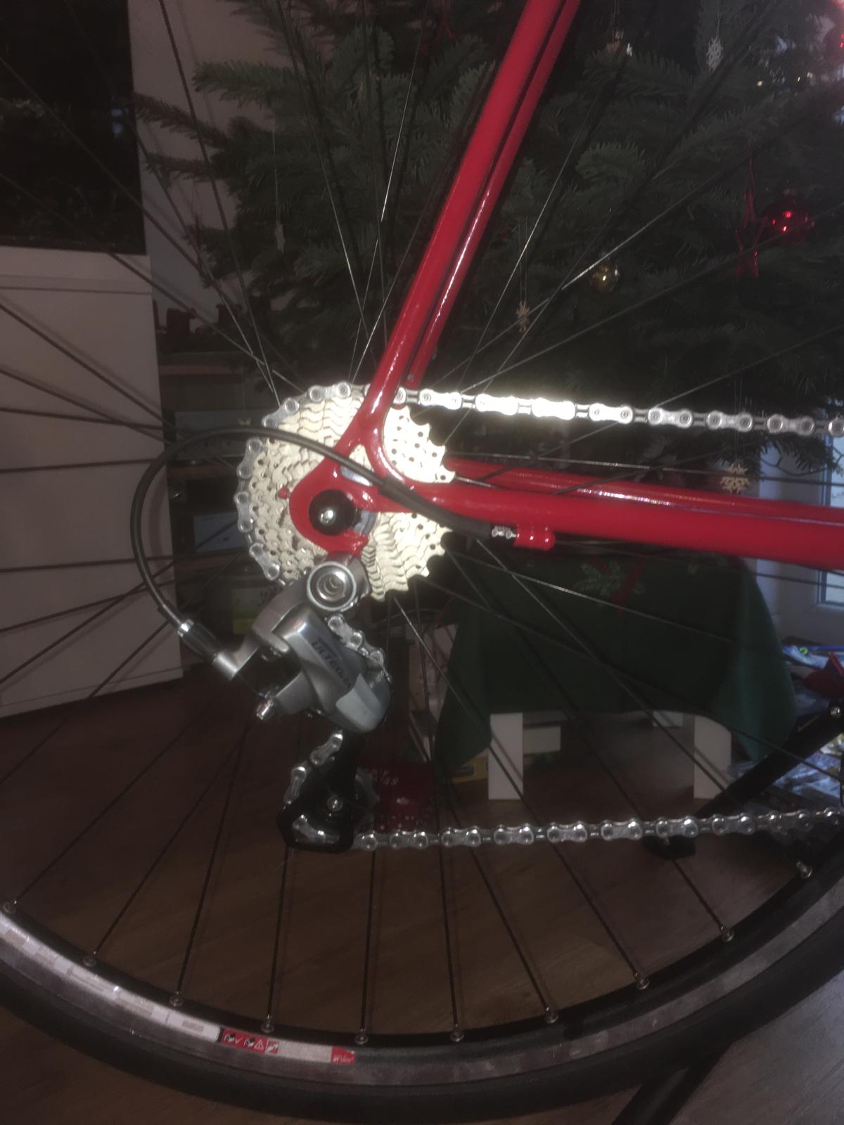

Liebes Forum, ich würde gerne noch einmal um Euren Rat bitten.
Meine Erfahrung von vor ziemlich genau 12 Monaten:
1. Kette zu nach Formel, erste Ausfahrt, ich ruiniere mir Schaltwerk und Rahmen
2. Ich schreibe mit Fotos ins Forum, Forum schreibt "Klar, Kette zu Kurz"
3. Neuer Rahmen, Neue Kette nach der hier empfohlenen Sheldon Brown Methode, Foto ins Forum
4. Forum sagt "Kette immer noch zu kurz"
5. Kette ein Glied Länger (Kette passt über Groß-Groß + 2 Glieder (2 Inch)) --> Fragesteller ganze Saison glücklich
Nun ist der einstige Unfallrahmen repariert und neu lackiert und es sind so viele Stunden reingeflossen...
Daher würde ich heute in Erinnerung dessen, was vor 1 Jahr passiert ist, gerne vor der ersten Ausfahrt erneut fragen:
Passt das so?
Klein, Klein Vollaufnahme:
Klein, Klein Detail:
Klein, groß, Detail:
Groß, Groß, Detail:
(sieht fies aus, oder?)
Limit des Schaltwerks, Detail:
Oder lieber noch ein Glied mehr?
Das ist meine Unfall-Bastelkette, also nur zum hin- und herstückeln, Änderungen kein Problem also.
Danke schonmal!
Zeig bitte noch vorne gross, hinten klein.
Da sollten die Schaltrollen üblicherweise übereinander stehen.
Sieht aber ok aus. Schalt es halt mal auf dem Ständer durch, dann siehst Du ob es funktioniert.
Ok, voilà.
In welchem Gang sollen die Röllchen und das kleinste Ritzel übereinander stehen? (Vorne groß, hinten klein oder anders herum).
Oh, Funktionieren ist nicht das Problem - das hat es beim lezten Mal auch und dann war doch alles im Eimer...

Zu Deiner Kette: Ich hätte sie genau so abgelängt, vermeide aber grundsätzlich, auf dem großen Kettenblatt die beiden großen Ritzel hinten.

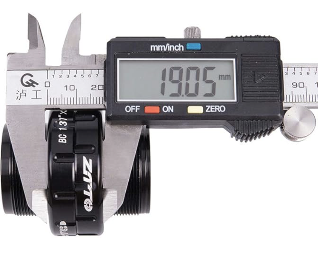

Hallo zusammen, ich hoffe Ihr hattet alle ein paar schöne Feiertage
und seid auf dem aller besten Weg gut ins neue Jahr zu rutschen.
Ich hab heute mal eine wirklich blöde Frage, kann man in ein altes BSC Trettlagergehäüse mit Gewinde ein Lager einbauen, das für eine FSA Kurbel geeignet ist, die eigentlich ein BB30 Pressfit Lager braucht?
Geht sowas? Und gibts das auch in richtig gut?
https://www.amazon.de/dp/B08YRRVMZ4/?tag=fh-ma-001-21&linkCode=osi&th=1&psc=1
Der Kurbel ist es egal ob die Lager eingepresst oder eingeschraubt sind . Die Maße stehen ja in der Beschreibung. Was meinst du mit " richtig gut " , ich kann da nichts schlechtes entdecken.

Noch kurzer Abschluß dazu: Ich habe testweise noch ein Glied mehr eingebaut - damit ist das Schaltwerk bei Klein-Klein am Ende und nicht mehr stramm. Genau so, wie auf den Bildern zu sehen, ist es also richtig - auch wenn ich immer finde, daß das Schaltwerk sich bei Groß-Groß echt fies strecken muß.
