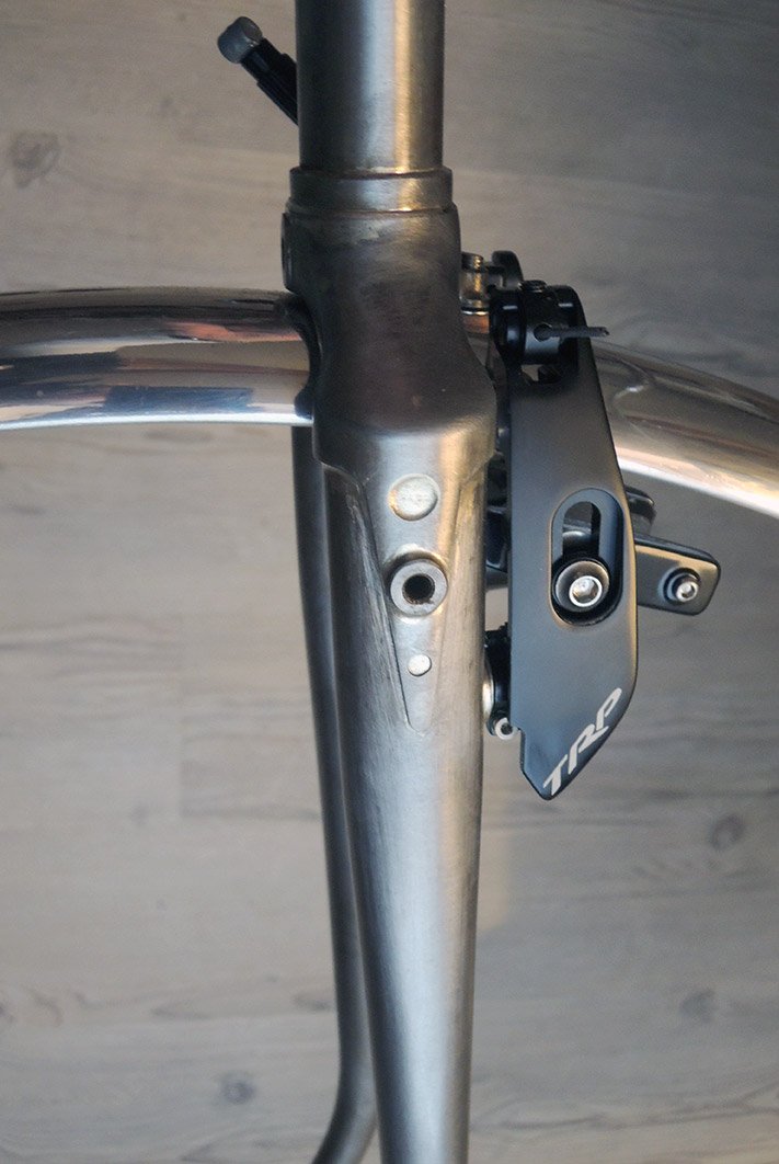

Frage: neue Felgen, neue Bremsen, neue Beläge. Erste Ausfahrt, 1km auf einem gesonderten Radweg.
Ich habe gleich die Koolstop Dura Lachs montiert, um die Felgen etwas zu schonen.
Die Bremswirkung ist leider unterirdisch schlecht, also sie verzögern nicht richtig. Nicht vorne, nicht hinten. So würde ich mich damit nicht auf die Straße trauen.
(Das ist mein erstes Mal "alles neu" in meinem Leben - bisher waren 2 von 3 Dingen an meinen Bremsen immer gebraucht. Die Koopstops Lachs nutzte ich testweise ich an meinem Stadtrad in den lezten schönen Herbststagen, aber ganz andere Beläge, denn dort habe ich V-Brakes, hier sind die Felgen natürlich eingefahren... --> keine Beschwerden)
Ich sehe 4 Möglichkeiten:
  • Geduld haben und einfahren (wie lange dauert das ?)
  • Bremsschuhe weiter unten montieren
  • Bremsschuhe mit einem Winkel montieren.
  • BR-R8000 mit ST-5700 komplett unbrauchbar
Hat jemand eine Idee für mich?
Die lachsfarbenen KoolStop-Beläge haben an sich eine ausgezeichnete Bremswirkung.
Das muss offensichtlich somit an etwas anderem liegen.
Ich würde als erstes mal auf die Kombination mit dieser Felge tippen (ich gehe davon aus, dass Du die Felge nach dem Einspeichen und Zentrieren vor der ersten Nutzung nochmals gereinigt, sprich "entfettet" hast).
Aufgrund des "Profils" der Felgenflanken, kann der neue Bremsgummi ja zunächst nur auf den erhöhten Rillen bremsen (was insgesamt wesentlich weniger Reibungsfläche ergibt, als bei einer glatten Felgenflanke).
Vielleicht gibt sich das nach einer gewissen Einfahrzeit (bzw. Bremsnutzungszeit).
Da mir diese Brems- und Hebelbezeichnungen nichts sagen, will ich auch meine nächste Vermutung nicht äußern (ob es an deren Kombination liegt).
Sofern Du andere Beläge vorrätig haben solltest, welche ebenfalls in diese Bremsschuhe passen, wechsel einfach mal zwei Beläge (am besten an der Vorderbremse) und fahr nochmal damit.
Alternativ könntest Du einfach mal einen anderen Bremskörper, ebenfalls mit anderen Belägen, austauschen (sofern vorhanden) und dann nochmals einen Bremstest damit machen.
Danke für den Rat. Am Vorderrad war ich gar nicht dran, das habe ich so gekauft, weil ich nur so die abgekündigte Felge bekommen konnte, das soll in Kürze noch mal andere Speichen bekommen... Das Hinerrad habe ich tatsächlich enfettet, ja. Guter Punkt, das kann ich noch mal machen.
Sowohl anderer Bremskörper (TRP-R957) als auch andere Belege (Shimano original "Felgenfresser") sind vorhanden. ST-5700 sind die "normalen" 105er STIs. BR-R8000 sind stammen aus der Ultegra 11-fach Gruppe und sind laut Shimano voll kompatiblel. @dasulf hatte schon gewarnt, daß das nicht gut zusammen harmoniert.
Wenn die STI einen anderen Einholweg hätten, dann würden die Bremszangen trotzdem ihre Bremswirkung entfalten, nur für dich wäre der Weg dafür eben kürzer oder länger. Das heißt, den optimalen Druckpunkt zu erwischen, würde sich ändern. Aber die maximale Bremskraft könnte man mit beiden erreichen, evtl mit mehr Kraftaufwand, aber mehr als blockierendes Vorderrad will eh niemand und das sollte mit beiden Varianten möglich sein.
Ansonsten ist diese Methode genaugenommen sinnlos, weil die Beläge nach ein Bremsungen mit entsprechend Abrieb ohnehin wieder parallel zur Felge stehen werden. Damit sind wir so schlau wie am Anfang.
Nein, bereits in einem einfachen Versuchsaufbau im Montageständer kann man schon sehen dass geringfügig angewinkelte Bremsschuhe beim Bremsen zur Felge hingezogen werden und dann vollflächig Kontakt haben.
Dieser Sachverhalt wurde in diesem Thread auch bereits hunderte Male durchgekaut, aber noch nicht von jedem.
an einem punkt muss ich cbt zustimmen - wenn man die belege eindreht, muss man immer wieder mal nachjustieren, weil sie sich mit der zeit »grade« bremsen. meist merkt mans, weil die bremskraft nachlässt oder das gequietsche anfängt. bei cantis führt das gern mal zum ergebnis, daß man hinten nagelneue belege hat und vorne nix mehr drauf ist. übertrieben gesagt.
von cool stop gibts belege, die haben hinten so eine art spoiler. wenn man diese belege an der felge anliegend montiert, werden die belege »automatisch« mit toe-in verbaut. was ein hinweis darauf sein könnte, daß sogar der bremsenhersteller an den toe-in glaubt.

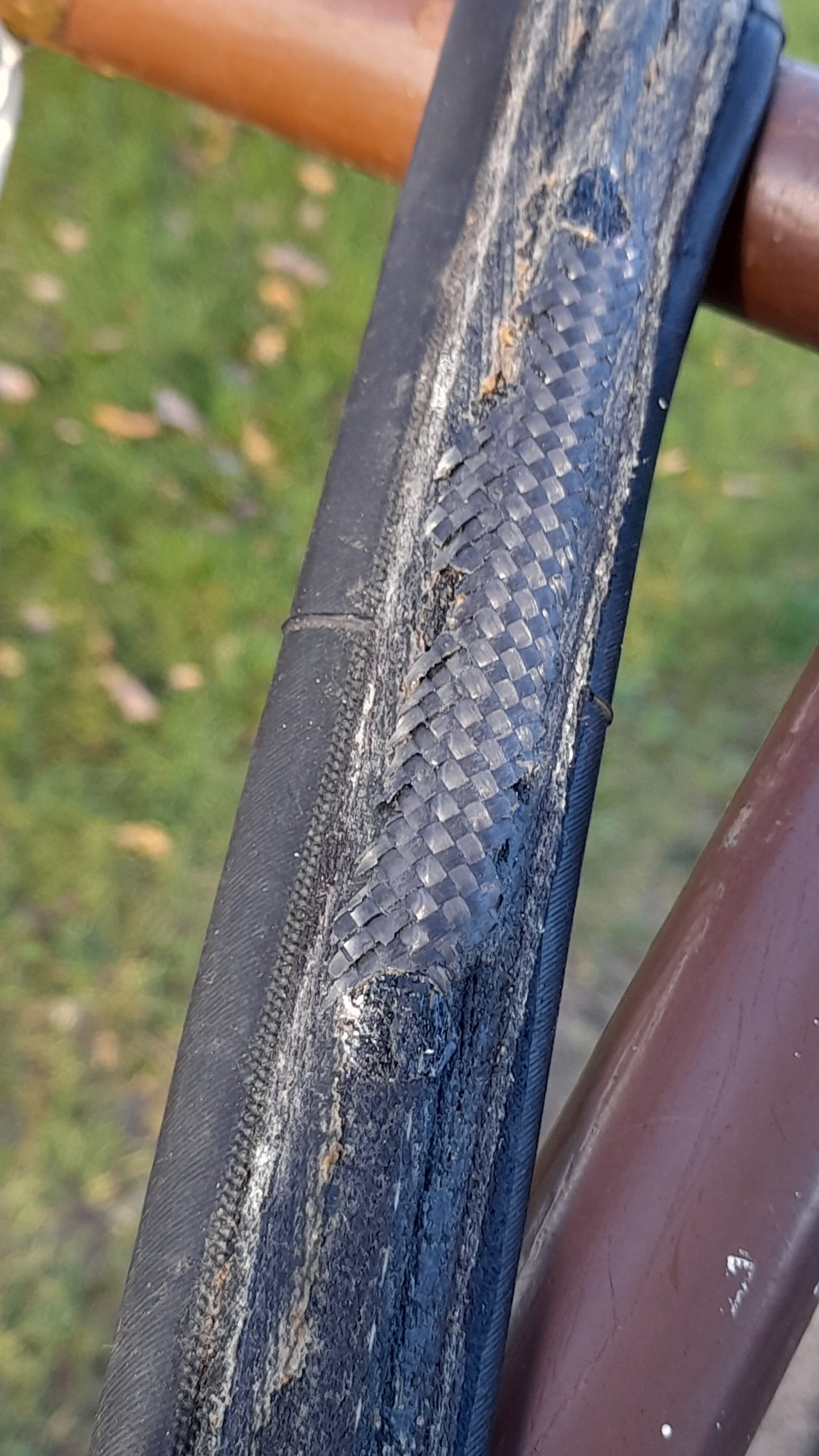

Bastelfrage:
Schlauchreifenklebe-reste uralt entfernen mit ...was?
Habe schon Spüli und Bremsenreiniger versucht.. Erfolg eher bei null
Meiner Meinung hilft nur kratzen mit nem alten Messer💪
Mit Bohrmaschine und rotierender Bürste, Messing, oder Stahl.
Warmmachen....vor 30 Jahren gab`s mal braunen Kleber mit Lösemittel Dichlormethan- das ist seit Jahren verboten. Also rein Mechanisch.
Früher hat man die alten Klebereste dort gelassen wo sie waren. Natürlich nicht unendlich dick.
Je mehr Reste desto besser klebten die Reifen.
Aber nur solange, wie das Kleber geschmeidig war. Wenn er trocken war, musste er runter.
Dazu konnte man die Fläche mit einem Schraubendrehergriff abklopfen. Dabei ist der harte Kleber meistens schon von alleine abgebröselt.
funktioniert wunderbar, wenn hartnäckig wiederholen und mit o.g. Spezialwerkzeug nachhelfen. Anschließend ist die Felge wi neu!
