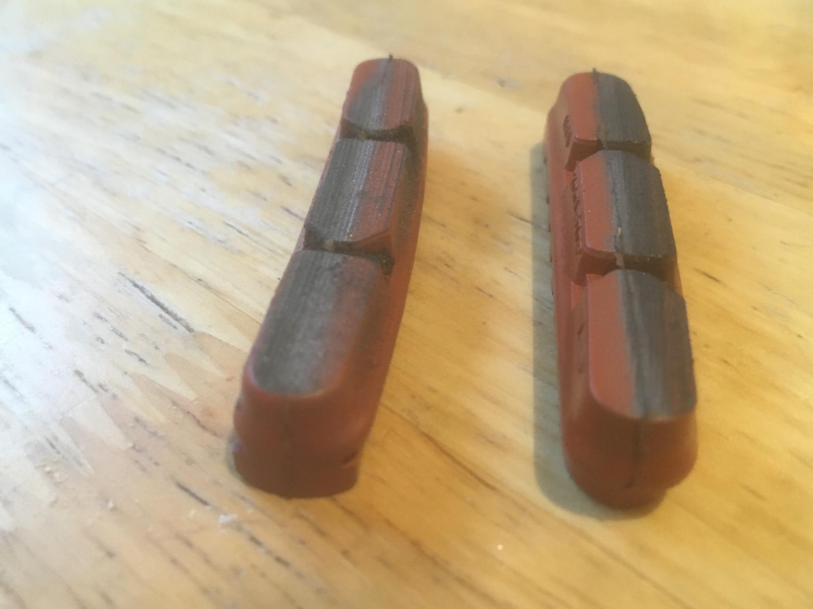

an einem punkt muss ich cbt zustimmen - wenn man die belege eindreht, muss man immer wieder mal nachjustieren, weil sie sich mit der zeit »grade« bremsen. meist merkt mans, weil die bremskraft nachlässt oder das gequietsche anfängt. bei cantis führt das gern mal zum ergebnis, daß man hinten nagelneue belege hat und vorne nix mehr drauf ist. übertrieben gesagt.
von cool stop gibts belege, die haben hinten so eine art spoiler. wenn man diese belege an der felge anliegend montiert, werden die belege »automatisch« mit toe-in verbaut. was ein hinweis darauf sein könnte, daß sogar der bremsenhersteller an den toe-in glaubt.
Bei den älteren CoolStops stand in der Anleitung, daß man das über die doppelt genommene Papp-Verpackung der Bremsklötze machen soll.
Shimano glaubt übrigens auch daran.
