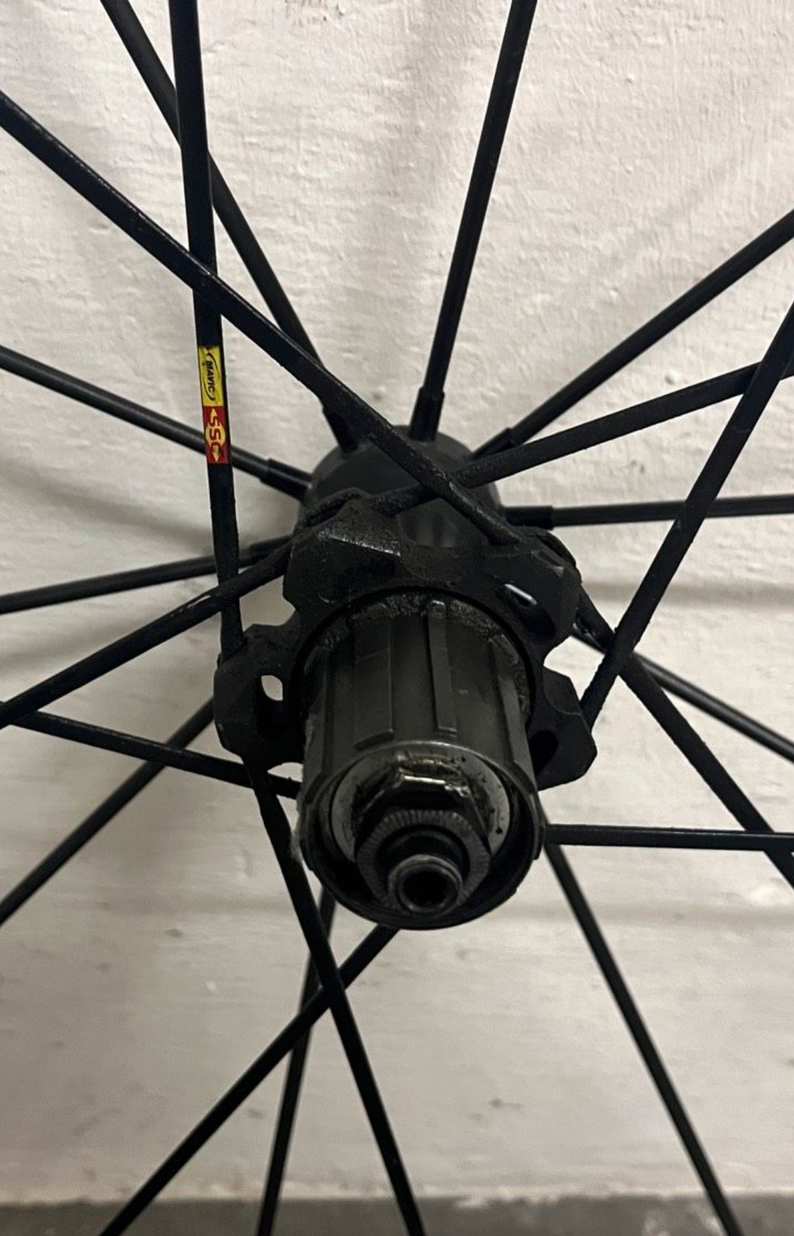

Bei einer EBB von 130mm passen entweder 8-fach Rennrad Kassetten, oder 7-fach MTB Kassetten, richtig ?
Mit dem richtigen Freilauf.
Vorausgesetzt, sein Rahmen kann, das richtig?
Bei mir klappte 9-fach in einem alten 130mm Rahmen nicht...
Da wurde vielleicht an der Nabe etwas verändert? Irgendeine Scheibe von der Ritzel seite zur anderen gesetzt? Ich hatte das Problem bisher nicht.
Wenn in der Nabe eine Konus Achse ist, kann man sich die meist anders spacern. Hat vielleicht jemand geändert, weil er die Speichen auf der Antriebsseite weniger steil stehen haben wollte..
Oder der Freilauf wurde verändert.
