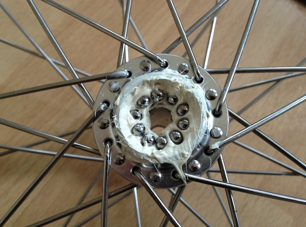

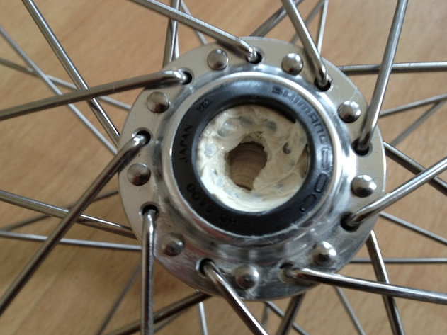

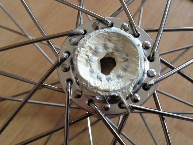

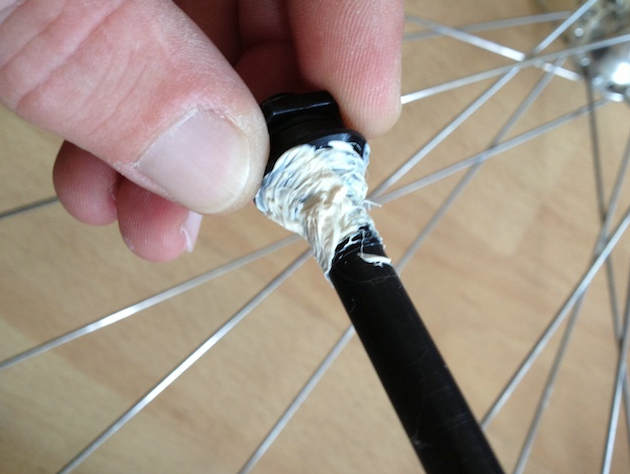

Ist das eigentlich richtig, wie ich meine Naben fette? Ist das zu viel Fett oder kann man nie genügend Fett verwenden? Nehme immer das Lagerfett von Galli und gehe dann so vor:
Nach dem Reinigen erst die Schale einfetten
Gesäuberte Kugeln einlegen

Noch eine Schicht Fett über die Kugeln
Staubkappe wieder anbringen
Konus fetten
sieht aus wie kaugummi. aber ist das euer ernst? soooooviel fett? da brauch man ja alle 2 lrs ne neue bottel oder kauft ihr das in 5l eimern? ich nutze gefühlt ein drittel....
Viel hilft viel! Hat auch damit zu tun, dass ich keinen kleinen Pinsel zu Hause habe. :D

Mach die Pendelprobe. Dabei ist übrigens zuviel Fett eher hinderlich, weils bremst.
Der Witz ist der, dass die Einstellung (=Spielfreiheit und trotzdem leichter Lauf) bei eingespanntem Rad passen muss, also mit vom Schnellspanner zusammengedrückter Axe.
Dazu musst du also das Lagerspiel einstellen, so dass es noch ganz ganz leicht Spiel hat. Dann einbauen und Schnellspanneer normal zumachen. Jetzt dürfen die Lager kein Spiel mehr haben, müssen aber so leicht laufen, dass die Unwucht (Felgenstoß) das Rad im eingespannten Zustand pendeln lässt. Wenn das Rad steht, muss also die schwerste Stelle unten sein (bei modernen verschweißten Felgen kann das auch das Ventil sein). Wenn es in irgendeiner anderen Stellung zur Ruhe kommt, ist das Spiel zu straff und du musst es lockerer einstellen. Wenn der Rad wackelt, ist es zu lasch und du musst es fester einstellen.
