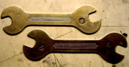

Wollte vorhin schnell noch eine Dura Ace 7402 HR Achse wechseln, doch an der äussersten Konterschraube passt plötzlich kein 15er Konusschlüssel mehr. 15 zu groß, 13 zu klein. Seit wann benötigt man denn dort einen 14er Konusschlüssel?! Ich besitze ja gar keine 14er Schlüssel ... Wie ich das bisher nur gemacht habe? Seltsam.
Das müsste doch so sein?:
Dura Ace 74 VR: 2 x 13er
Dura Ace 74 HR: 1 x 15 + 1 x 17
Nicht jammern, hast nur nicht das "richtige Werkzeug" dafür! ;)
Das liegt nur an dem Chaos in deiner Schrauberbutze , vielleicht räumst du mal auf eh.....:p
Jaja ... Bei mir herrscht schon ein furchtbares Chaos. Traue mich dort nur noch angeleint mit Stirnlampe hinein ... Bei den Nachbarn melde ich mich inzwischen auch vorher ab, damit mich jemand sucht, wenn ich mich bis zur angegeben Uhrzeit nicht zurückmelde ...
War schon immer 14mm. Geht gut mit 15mm Konusschlüsseln und Lappen dazwischen.
Vielleicht ist ja der 15er inzwischen vom Missbrauch an der 14er Aufnahme schon so ausgenudelt, dass er nun nicht mehr greift. :D
Dank Amazon Prime müssten morgen zwei 14er Schlüssel eintrudeln. Und noch was: Kauft nie Konusschlüssel von XLC!
