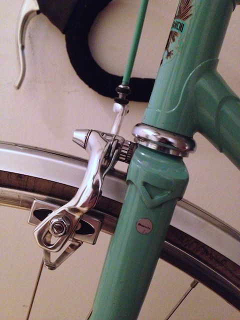

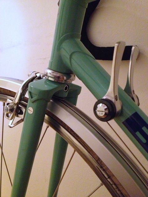

So. Dieser Baukasten ist nun am Bianchi montiert. Muss nur noch die Streben sauber ablängen.
Kann ich ja gleich mal eine Testfahrt machen :-)
Scheint zu funktionieren, auch wenn es gerade am Vorderrad sehr eng ist. Wiegetritt funktioniert auch, das ist bei dem schweren 5fach Bock auch ständig notwendig. :D
Ich habe es allerdings entgegen der Anleitung nicht hinter der Gabel sondern vor der Gabel montiert, da ich wirklich keine Ahnung habe, wie ich das Blech an der Hülsenmutter der Bremse befestigen könnte. Sieht zwar besser aus, aber wahrscheinlich führt dies auch zu dem engen Abstand über dem Vorderrad.
Die Gabel ist übrigens in Ordnung ...
Kann schon sein, dass die Anbringung hinten mehr Platz bringt. Bei zu wenig Platz wird dir immer aufgenommenes Streugut von innen entlangschrabbeln. Bei Schnee und Matsch wird es das Rad sehr schnell zusetzen. Das geht also nur bei Regen und auf sauberen Straßen.
Der Gabelkopf ist übrigens sehr hübsch. Sowas hab ich an dem Rad ja nicht erwartet.
Anhang anzeigen 103680 Anhang anzeigen 103681
das Blech muss doch so. Wie gesagt, wenn du mehr Platz brauchst, einfach das Blech oben ein wenig abschneiden und höher schieben. Oder 18-er Dackelschneider fahren...
Na also,
die Schutzblechgeschichte bekommt langsam Gesicht... :daumen:
Daß Du das Schutzblech zwischen Bremse und Gabel montiert hast ist schon richtig. anders bekommst Du nicht genug Luft, die eh knapp genug bemessen ist, zwischen Pneu und Blech... ;)
Also weiter so, am Hinterbau wird es auch noch spannend... :cool:

Bonanzero: Da könntest Du recht haben. Das Bianchi nehme ich aber nur bei Regen, für den Winter habe ich den Wintercrosser.
Meinst Du das gehört so, Bianchi-Hilde? In der Anleitung war das Blech auf der Innenseite des Rahmens mit einer Hutmutter befestigt. Das nach oben abstehende Blech habe ich bereits maximal gekürzt. doch nun liegt ja der aufgenietete Blechwinkel direkt unter der Gabelkrone, so dass das Schutzblech nicht weiter nach oben kann. Daher denke ich schon, dass der Winkel auf der anderen Seite der Bremse montiert gehört.

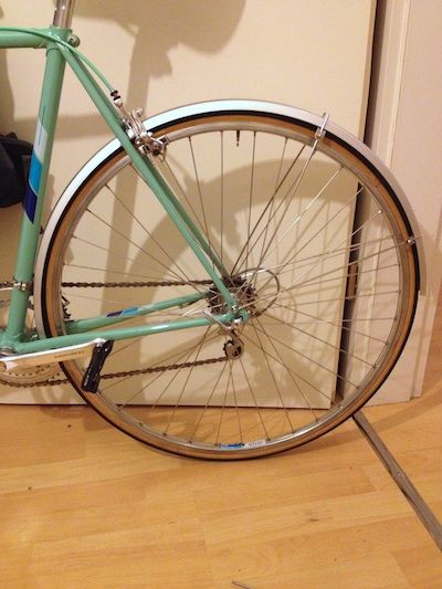

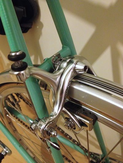

Hinterbau ist auch schon montiert.
Um das Platzproblem zu kompensieren habe ich nun statt 23er Reifen einfach 19er montiert. :D

Hier mal HR für smunolo:
Der Zug des Umwerfers schaut nur vom Licht so wabbelig aus. Die Außenhülle für die Bremse zieht es manchmal wegen den Wäscheleinen etwas nach vorne, schaut daher etwas kurz gerade aus. Das HR kann aber nur eingesetzt oder herausgenommen werden, wenn man zuvor die Luft ablässt, da alles sehr eng zugeht. :(
