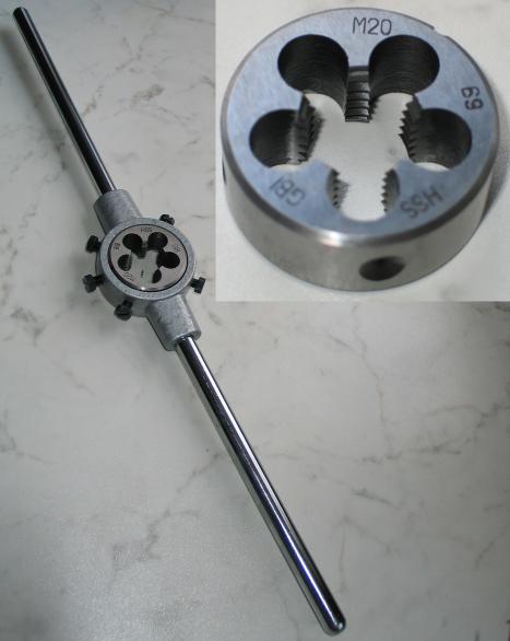

Statt der selbstsichernden Mutter würde ich eine Hutmutter nehmen. Mit was für einem Gewindeschneider hast Du denn das Gewinde geschnitten?
... Statt der selbstsichernden Mutter würde ich eine Hutmutter nehmen. Mit was für einem Gewindeschneider hast Du denn das Gewinde geschnitten?
Naja,
eine Hutmutter war nicht zur Hand... :rolleyes:
Außerdem sollst Du das ja auch am Objekt prüfen. Ich habe diebezüglich zur Zeit kein Handlungsbedarf. Zum Schneiden brauchst Du ein passendes Windeisen und einen M3 Einsatz...
Quelle: www. wikipedalia.com
ein Schraubstock sollte ebenfalls zur Verfügung stehen, damit man die Strebe verdrehsicher fixieren kann und los geht es... ;)
gewerkelte Grüße
Martin

Da solltest Du richtigen Kleber verwenden. Außerdem müßtest Du dann ja die Streben auf Kernlochdurchmesser für M3 abdrehen... :rolleyes:
Es gibt übrigens diverse Windeisen, je nachdem wie groß das Gewinde werden soll... ;)

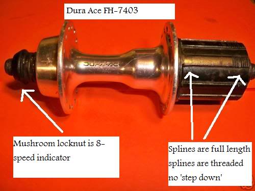

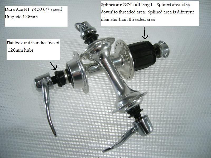

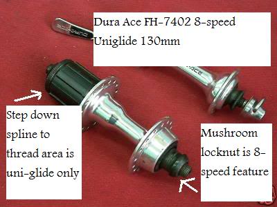

Wenn ich an eine Dura Ace 7400 Nabe / 7fach einen 7403 Freilauf / 8fach montiere, welche Achse / Konen nehme ich denn dann? Die des 7403 / 8fach oder die 7400 / 7fach?
Was soll das werden, 74MulMuk? Wenn se gleich lang sind die linke.
Na, ich habe ein quasi neues 7400 LR (7fach). Da es ans Pana soll, muss aber ein 8fach Freilauf 7402 oder 7403 dran. Die Freiläufe sind bei Dura Ace 74 ja untereinander austauschbar. Die Konen sind aber so viel ich weiß unterschiedlich:
