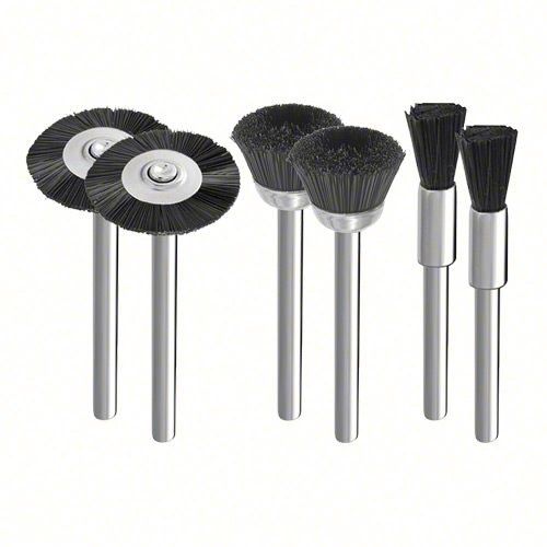

Welches Werkzeug eignet sich denn am Besten um mit einem Dremel die Speichennippel und Ösen zu säubern und zu polieren? Da muss man aber schon sehr aufpassen, dass man die Beschichtung der Felge nicht erwischt?
Vielleicht zuerst mit einer Drahtbürste reinigen?

Bonanzero, meinst Du eher eine normale Zahnbürste oder einen Einsatz wie diese Borstenbürste?
Neue Nippel sind nicht teuer oder warum die Mühe?
Dann muss ich ja die ganze Felge ausspeichen und neu zentrieren? Man könnte auch eine nach der anderen machen, aber mit dem Zentrierständer stehe ich etwas auf Kriegsfuß. :rolleyes:
Alte Zahnbürsten und WD40 oder ähnliches Zeug aufbürsten, wirken lassen und abwischen.
Kleine Stücke getränkte Polierwatte (NevrDull) funktionieren auch. Speichen gleich mitpolieren.
