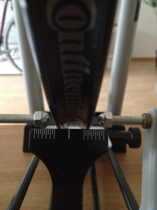

Hier ist mal das gute Stück.
Die Mitte der Felge müsste sich doch mit der Markierung decken?
So wie ich das sehe, muss das gesamte LR nach links gezogen werden?

Und hier kann man sich mal ansehen, wie die Felge hin und her tanzt. :eek:
Ich spanne das LR so ein, dass rechts der Freilauf ist. Spanne ich es so ein, dass der Freilauf links ist, deckt es sich noch weniger mit er Markierung. Angezogen werden die Speichen im Uhrzeigersinn?

Du musst mal nach DO zum Lehrgang fahren.
Vergiß die Markierung. Mit dem Fühler wird gearbeitet. Nimm Dir erstmal eine Seite vor. Von mir aus rechts und mach die schön rund. Bei Dellen rechts etwas lösen und links etwas anziehen, bei Beulen rechts etwas anziehen und links etwas lösen. Dann das Laufrad umdrehen und kontrollieren, ob es noch mittig ist. Falls nicht,
durch abwechselndes gleiches lösen/anziehen (höchstens Vierteldrehungen 90°) von rechts und links die Felge in die Mitte bringen.
JUR: Ich habe mal in einem Buch gelesen, dass beim zentrieren nur Speichen angezogen aber nie gelöst werden. Stimmt das nicht? In meinem Fall ist die eine Hälfte der Felge zu weit rechts, die andere Hälfte zu weit links. Woher soll ich denn nun über die Fühler wissen, welche Richtung die richtige ist? Angezogen werden die Speichen doch immer im Uhrzeigersinn? (Wenn ich so davorsitze, dass der Freilauf rechts ist?)
Angezogen werden die Speichen doch immer im Uhrzeigersinn, wenn ich so davorsitze, dass der Freilauf rechts ist?
Kann nicht stimmen.
Nach fest kommt ab. Das gilt auch für Speichen, die machen da keine Ausnahme.
Ich verstehe das dennoch nicht, da JUR meinte, ich soll die Markierung vergessen und nur mit den Fühlern arbeiten. Da die eine Hälfte der Felge komplett nach links zieht, die andere Hälfte nach rechts, weiß ich ja nicht welche Seite nun stimmt, oder ob beide Seiten daneben sind. Woran soll man sich denn da orientieren?

Mit dem Nippelspanner arbeitest Du ja auf dem Kopf am Nippel.
Drehen nach links (Gegenuhrzeiger) ist dann fest und nach rechts (Uhrzeiger) ist los.
