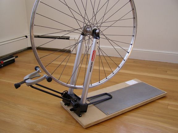

Da ich ja nun Spaß an der Sache gefunden habe, wäre die Frage, ob ich mir nicht einen genaueren Zentrierständer besorgen sollte. Was würde sich denn da bis 200€ anbieten? Bekommt man da schon etwas besseres?
Aktuell habe ich einen recht einfachen von Minoura:
Die Genauigkeit hängt nicht vom Zentrierständer ab, sondern von Deiner Übung und Deiner Fertigkeit.
Ein Ständer, der steifer und schwerer ist, ist vielleicht komfortabler, aber nicht genauer.
Und Modelle mit Meßuhren sind Spielerei.

Mal noch eine Frage zur Zentrierlehre: Diese verstellbare Schiene in der Mitte gehört doch sicher anders herum montiert, so dass man das Loch auf der Achse aufsetzen kann? So herum montiert ergibt die doch gar keinen Sinn? Unten ist die Schiene nur abgewinkelt.

Wenn sich mein Zentrierständer schon verwindet, wenn ich ihn nur ansehe, kann ich beim Zentrieren nur noch an "endlich mal einen g’scheiden Zentrierständer" denken. Und das ist ja nicht der Sinn des Zeitvertreibs.

Mir gefallen die Stringendo-Konstruktionen, die in der Bucht angeboten werden. 400 Euro... o_O
Für den Hobbyschrauber kommt ja noch der Spaßfaktor hinzu.
Wenn der natürlich so instabil ist, ist ein hochwertigeres Teil allemal sinnvoller :)
