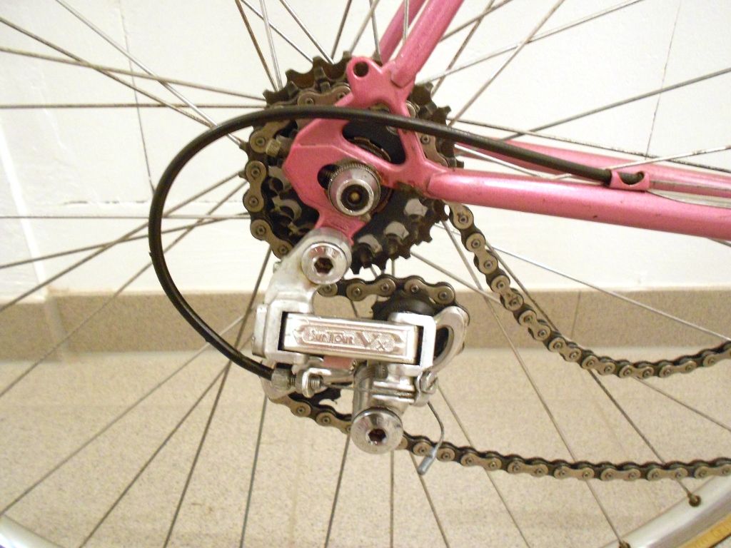

Schafft eigentlich ein Sun Tour VX Schaltwerk auch ein 30 er Ritzel? Wäre dann ein eine 5er Kassette mit 14-17-20-24-30. Was meint ihr zu den Abstufungen, sind die Sprünge ok oder zu groß?
Im Moment ist eine 6er mit 14-16-18-20-22-24 montiert. Würde das gerne für die Berge montieren. Könnte natürlich auch das 30er auf das alte Paket nehmen und dafür das 14er weglassen.
